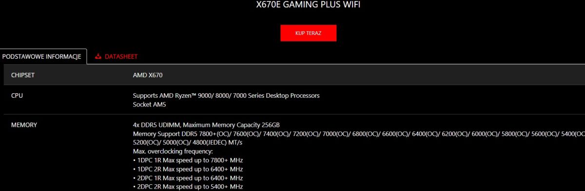

    Jeśli większa ilość RAMu ma zadziałać na pełnej szybkości to właśnie na dwóch kościach, zaś płyta jest równie ważna co kontroler pamięci w procesorze. Są już kości po 64GB? Chyba są bo producent reklamuje że płyta wspiera do 256GB.

    To zależy jaka jest szansa że 64GB to będzie za mało.
    Płyta wspiera 256GB:
    Specyfikacja płyty głównej X670E Gaming Plus WiFi, z informacją o obsłudze DDR5 do 7800 MHz
    Jako że DDR5 to samo w sobie duże obciążenie dla kontrolera pamięci to dołożenie dwóch kolejnych kości (i praca na czterech) najpewniej będzie wiązać się z koniecznością ograniczenia zegarów. Nie sugeruj się tymi 5400MT/s, wydajność kontrolera pamięci jest tu równie ważnym czynnikiem a to jest loteria (dosłownie - silicon lottery), jeden przy 4 kościach odpali na 6000, a drugi nie wstanie na 5200, po prostu sztuka procesora używana do testów przez MSI wstała na 5400. Także ewentualne dołożenie w przyszłości to bardziej sprzedaż 2x32GB i kupno kości 2x64GB.
