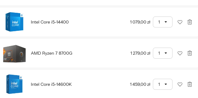

    No nie wiem. Np:
    Lista procesorów z cenami: Intel i5-14400, AMD Ryzen 7 8700G, Intel i5-14600K.
    I, jak się okazuje, na obecną chwilę...:
    https://browser.geekbench.com/processors/intel-core-i5-14400
    https://browser.geekbench.com/processors/amd-ryzen-7-8700g
    https://browser.geekbench.com/processors/intel-core-i5-14600k
    I według powyższego benchmarka, R5 5600G jest porównywalna z i5-11600K, ale R5 5700G jest już nieco słabszy od i7-11700K. Cenowo różnica dwóch, trzech stówek na niekorzyść Intela w tym przypadku ale to podejrzewam że albo ryzeny spadły z krzesła XD albo 11gen trzyma cenę nie wiedzieć czemu XD
    Proponuję tylko spojrzeć na pobór mocy (Intel bierze więcej, różnica może kilkunastu złotych w skali miesiąca przy pracy 8 godzin dziennie) i na temperatury. Dodam tylko że moje r5 5700u (procek laptopowy zamknięty w obudowie mini pc) grzeje się o wiele bardziej niż i5-11400 (też mini pc).

    Geekbench jest słabym benchmarkiem do porównywania różnych platform i architektur.
    Twój 5700U o poborze 25W grzeje się mocniej niż 11400 który po zdjęciu blokad pobiera 130-140W?
    dLogan napisał:
    No nie wiem. Np:
    Tylko że my piszemy o AM4, a nie AM5.
  • #18 21151117
