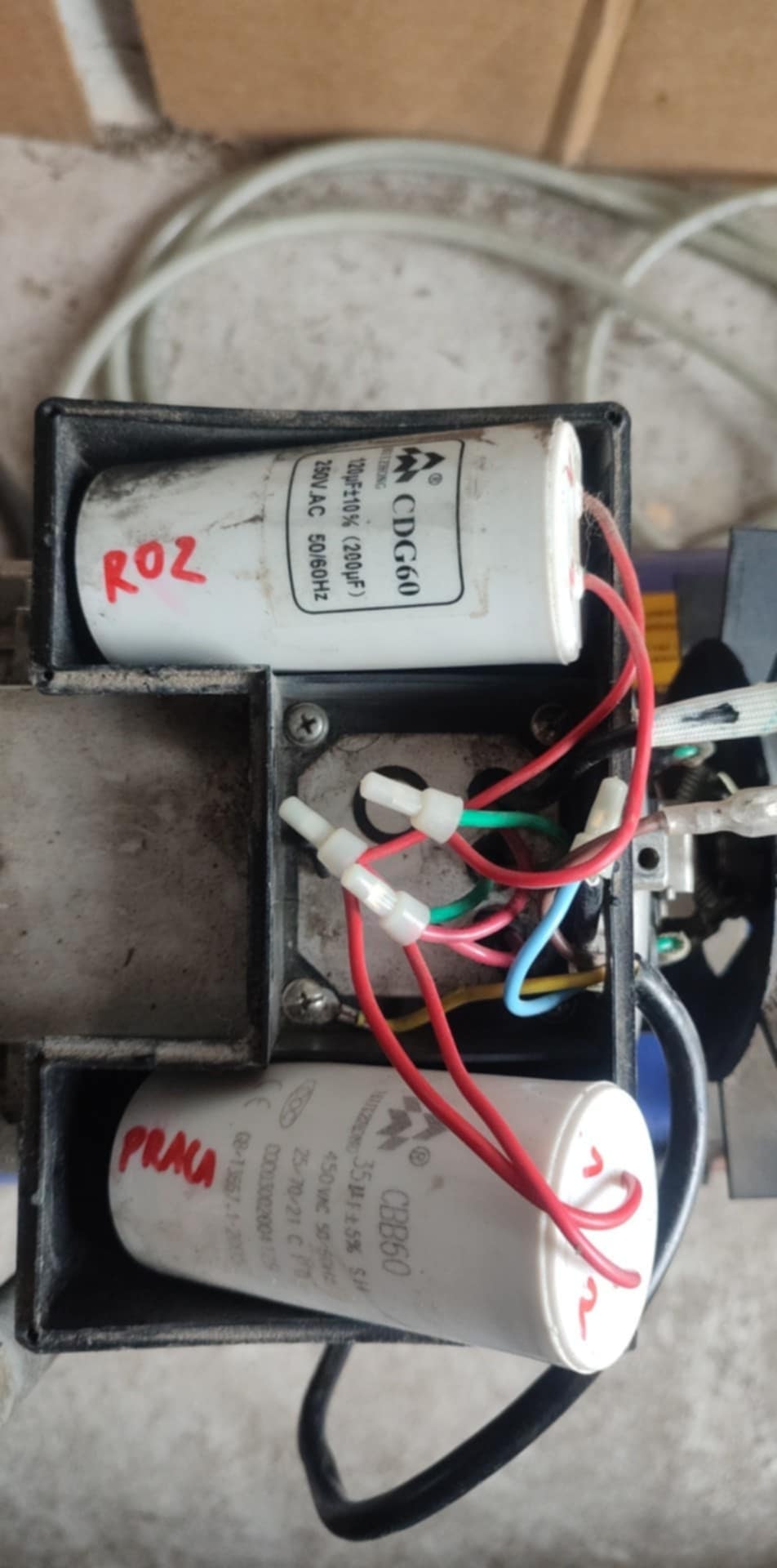

    Kompresor Cormak SKY50V2 – jak poprawnie wymienić kondensatory?
    Na kondensatorach brak oznaczeń / - (na kabelkach do nich też).
    Silnik jednofazowy.
    Proszę o pomoc.
    Zdjęcia w załączniku.

    Biegunowość nie ma znaczenia. Ważne, by odpowiednia pojemność kondensatora była podłączona do odpowiednich przewodów.

    Ok, bardzo dziękuję, też tak myślałem, bo to silnik jednofazowy.
    A przed montażem nowych kondensatorów mam je rozładować opornikiem?

    Powinny być rozładowane.
    Można rozładować żarówką 230V.
