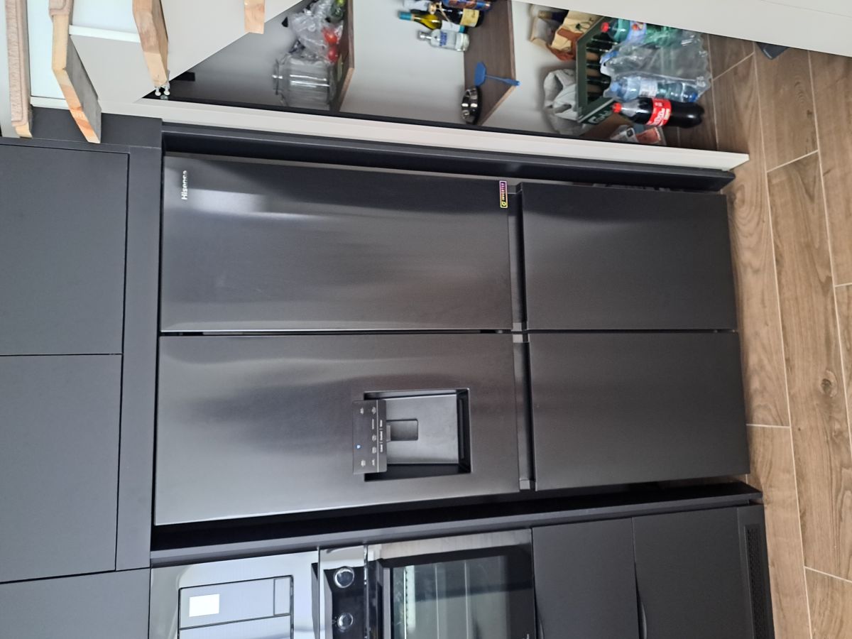

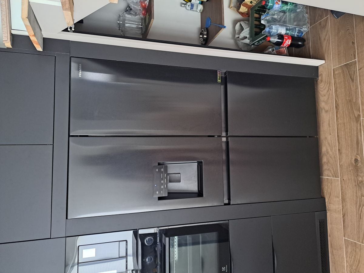

    Witajcie, chciałbym was prosić o pomoc w dokończeniu małego projektu. Mianowicie zrobiłem zabudowę kuchenną i postanowiłem, że lodówka wolnostojąca będzie zlicowana z płaszczyzną frontów, dodatkowo szczeliny pomiędzy frontami i lodówką będą miały od 3 do 5 mm.
    Czarna lodówka do zabudowy z frontami zlicowanymi z meblami kuchennymi
    Czarna lodówka w zabudowie kuchennej z boczną wnęką na produkty

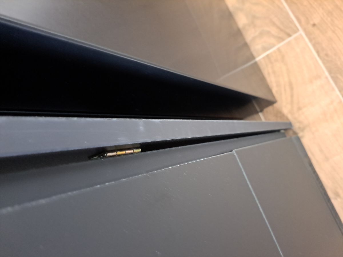

    Meble wykonałem odpowiednio głębsze, aby lodówka miała miejsce. A do szerokości wnęki na sprzęt dodałem jeszcze po 10 cm wolnej przestrzeni, tak aby zamocowane blendy mogły się złożyć i zrobić miejsce na drzwi lodówki, które przy otwarciu mocno wychodzą poza jej obrys.
    Zbliżenie na szczelinę między frontem kuchennym a blendą obok lodówki

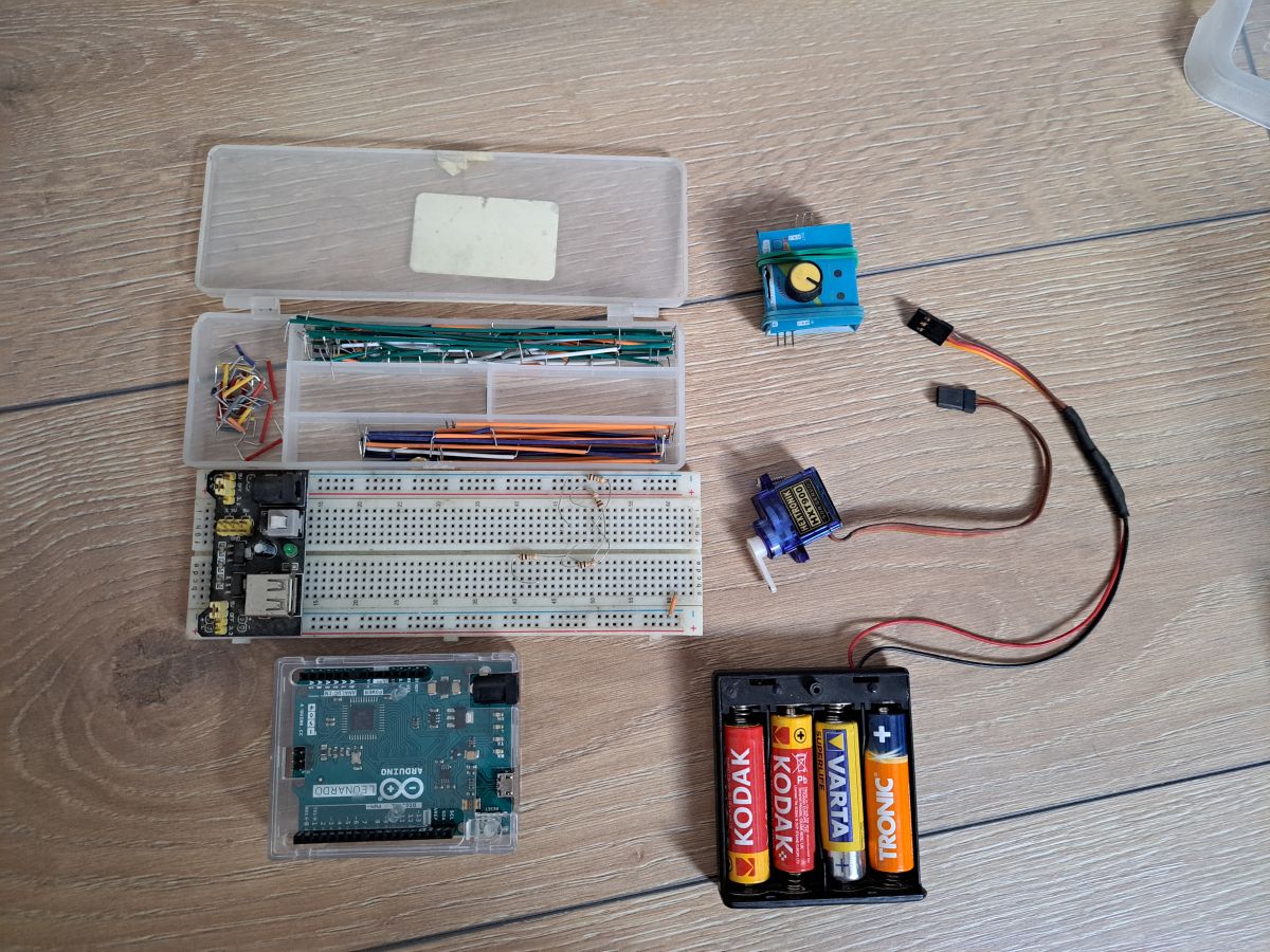

    Początkowo chciałem zrobić uchylanie blend bocznych na zasadzie cięgieł przymocowanych do drzwi urządzenia (tak, wiem, gwarancja, ale najbardziej liczy się efekt wizualny), ale niestety przy otwieraniu drzwi szczelina 5 mm jest zbyt wąska, by cięgło uchyliło blendy. Drugim pomysłem jest zrobienie małego układu (Arduino, serwomotory, czujka ruchu).
    Elementy elektroniczne do projektu Arduino na drewnianej podłodze
    Chcę zrobić tak, żeby czujka ruchu wyłapywała wszystko, co znajduje się 20 cm od drzwi (w tym wypadku ręka), podawała sygnał do Arduino, a ten żeby ruszał serwami, które uchylą blendy, nawet jak finalnie nie otworzę lodówki. Tylko zastanawiam się, czy Arduino to nie przesada, czy nie lepiej zrobić układ samemu, który po otrzymaniu sygnału z czujki ruchu wyśle komunikat "ustaw serwo w pozycji x", a gdy czujka ruchu przestanie podawać sygnał, serwa wrócą do pozycji y. Dodatkowe pytanie: czy serwa nie będą drżeć, bo czasem w modelach tak się zdarza. Co o tym myślicie? Czy macie jakieś lepsze pomysły? A jak nie, to proszę o pomoc w programowaniu Arduino lub zbudowaniu układu na płytce prototypowej. Dzięki za odpowiedzi

    Obawiam się, że z realizacją będzie sporo zabawy, bo np. te zawiasy
    słabo się wpisują w high level. Może dałoby się ładnie schować jakieś łożyska
    - wtedy napęd miałby chyba lżej. Trzeba jeszcze pomyśleć o pozycjonowaniu
    tych blend, bo nawet mały skos popsuje efekt "łał".

    Zawiasy widać jedynie, gdy blendy są uchylone, a wtedy osoba jest na przeciw lodówki, więc dla niej są niewidoczne. Same zawiasy są bardzo dobrze osiowane, plus płyta może się delikatnie uginać, więc zawiasy praktycznie nie stawiają oporu. Potrzebuję jedynie dwóch pozycji blend, myślę, że jakieś krańcówki zmieściłyby się od tyłu tak, by były niewidoczne.

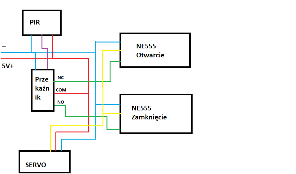

    Tak przesada, wystarczy NE555.
    Po co skoro to jest servo? wystarczy ustawić odpowiednie częstotliwości.
    Skoro czujnik ruchu to wyjście NC/NO dwa generatory NE555 jeden na otwarcie drugi na zamknięcie czy coś trzeba więcej?
    Pamiętaj że elektronika jest zawodna, ja bym poszedł w mechaniczne rozwiązanie.

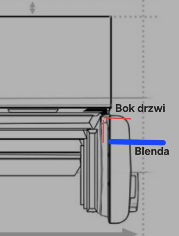

    Przy tak małych szczelinach obok drzwi mechaniczne uchylanie odpada. Przy otwieraniu drzwi zawias jest blisko korpusu lodówki, a drzwi mają około 12 cm grubości. Wystarczy otworzyć drzwi lodówki na mniej niż 5 mm od korpusu, a drzwi opierają się o blendę. Dlatego jest potrzebny system uchylający blendę, zanim drzwi zostaną choćby dotknięte.
    Schemat pokazuje zderzenie drzwi lodówki z blendą przy minimalnym uchyleniu.

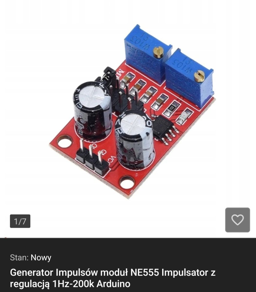

    Nada akurat taki jest dobry bo ma ustawiane wypełnienia PWM ale potrzebujesz 2szt. Takie coś ci skleiłem nie jestem artystą
    Schemat podłączenia serwa z PIR i dwoma układami NE555 przez przekaźnik

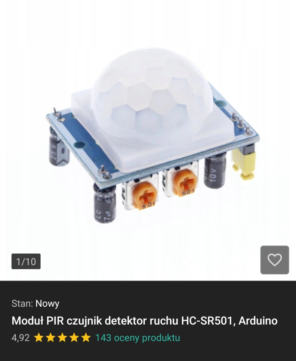

    NE555 ustawiasz według specyfikacji serwa, to będzie około 1,5kHz dwa tak samo Hz a różniące się wypełnieniem PW jeden generuje by otworzyło drugi generuje by zamknęło pokrętłem PWM ustawisz idealnie pozycje serwa. Schemat jest prosty PIR czujnik ruchu po wykryciu włącza przekaźnik który zasila NE555 i on generuje sygnał dla serwa. Gdybyś zdobył PIR z COM/NC/NO to niepotrzebny był by przekaźnik.

    Czy problemem moze być spięcie i wyregulowanie dwóch serw Czy oddzielny taki układ na każdą stronę
    Jeżeli serwa są takie same tej samej firmy i model powinno się spiąć razem i jednym sygnałem sterować.
    Czujnik PIR ok nada się, ale wymaga przekaźnika, przekaźnik na 5V bo wszystko będziesz miał na 5V, może być przekaźnik modułowy arduino.
