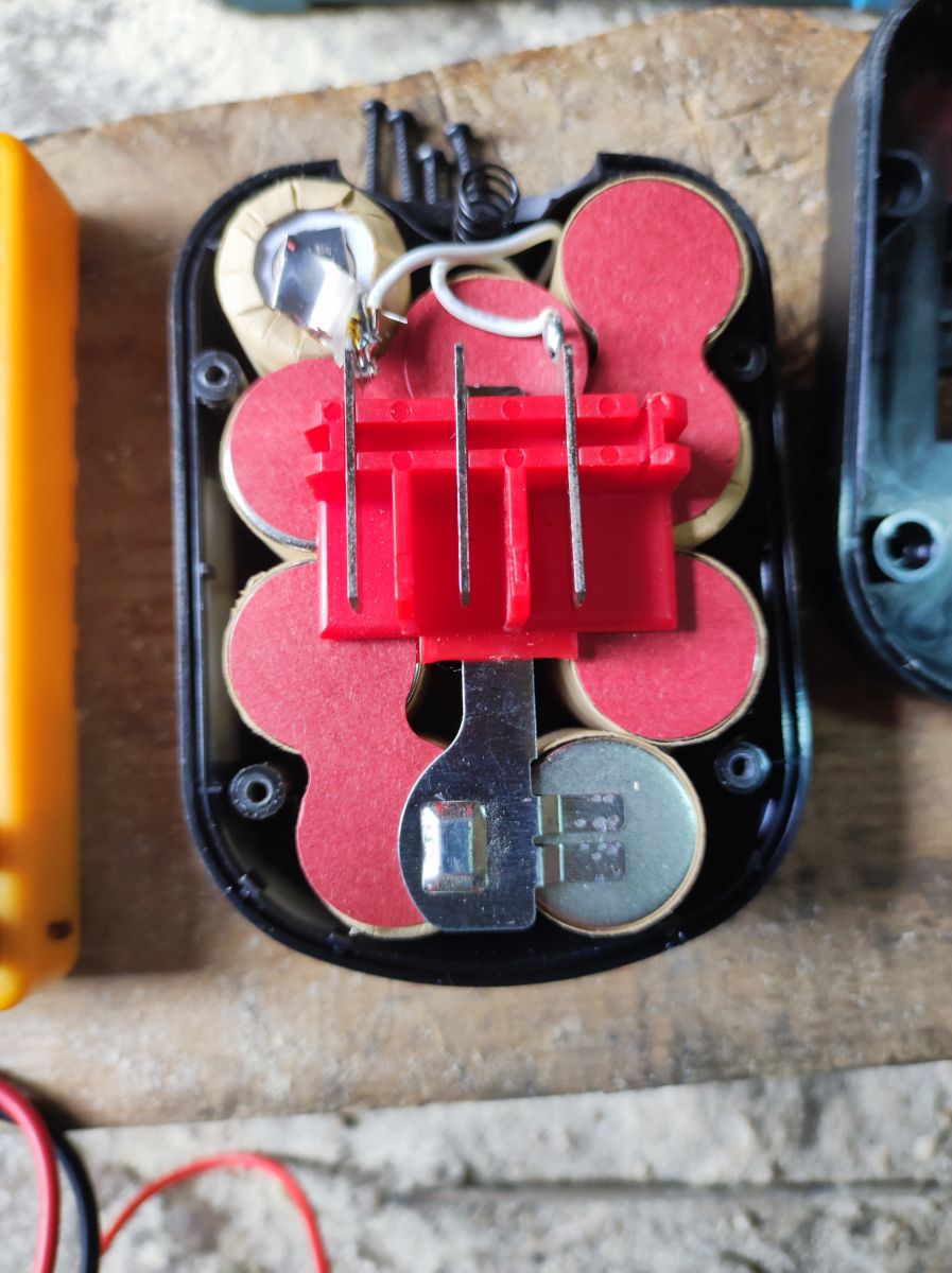

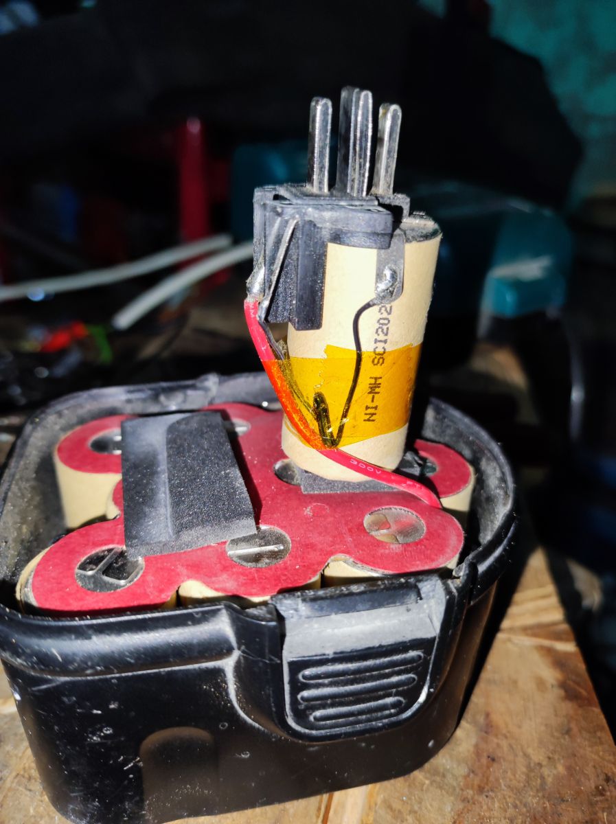

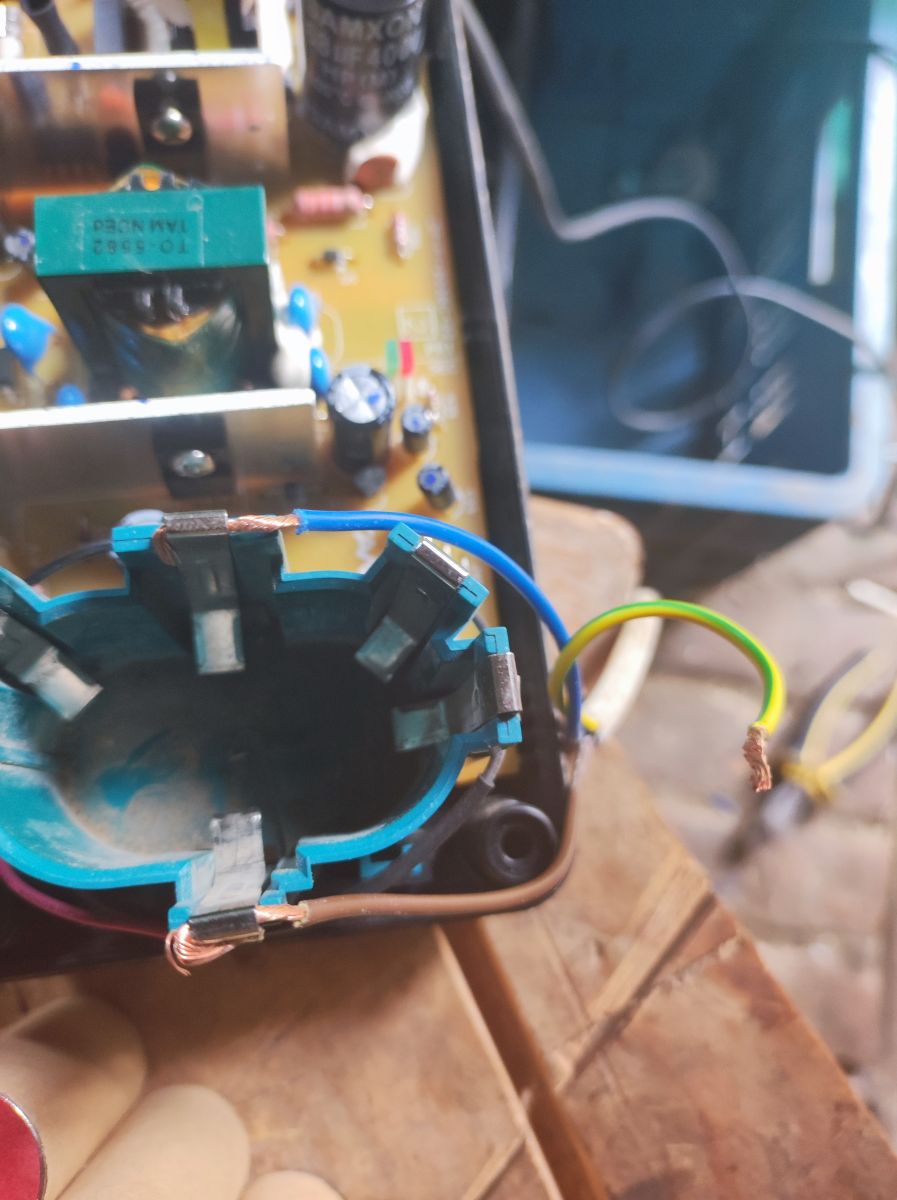

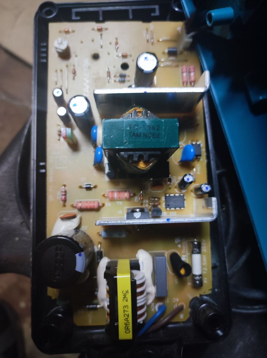

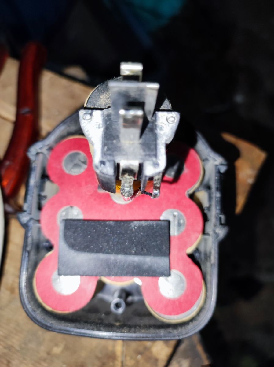

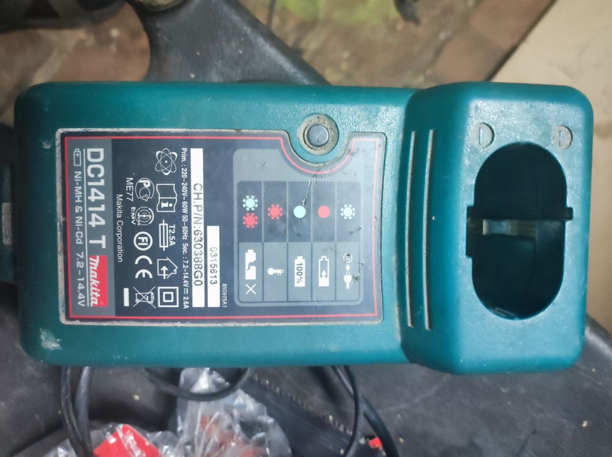

    Witam, potrzebna pomoc odnośnie ładowania baterii Ni-Cd oraz Ni-MH od wkrętarek Black & Decker 12 V 2000 mAh i DeWalt 12 V 3000 mAh za pomocą ładowarki Makita DC1414T.
    JAK sprytnie podłączyć owe baterie do ładowarki, żeby nie narobić bałaganu...
    Może ktoś przerabiał taki temat.
    Próbując naładować dane akumulatory, ładowarka ładuje je przez 5 sekund, po czym wyskakuje dioda albo temperatury, albo uszkodzony akumulator...
    Możliwe, że coś robię nie tak...
    Złącze, fotki do wglądu, proszę o poradę.
    Wnętrze akumulatora z ogniwami cylindrycznymi i czerwoną plastikową wtyczką
    Widok wnętrza akumulatora z widocznymi ogniwami i złączami metalowymi
    Wnętrze akumulatora Ni-MH z widocznymi ogniwami i podłączeniem kabli
    Widok wnętrza ładowarki z otwartą obudową i ręcznie podłączonymi przewodami
    Wnętrze ładowarki Makita DC1414T z widoczną płytką PCB i elementami elektronicznymi
    Ładowarka Makita DC1414T z widocznym panelem wskaźników LED

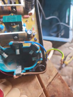

    AI: W jaki sposób dokładnie podłączasz te akumulatory do ładowarki Makita DC1414T? Używasz jakiegoś adaptera, przewodów, czy może przerabiałeś złącza? Jeśli możesz, wrzuć fotki podłączenia – to bardzo pomoże w ocenie sytuacji.
    Podłączone przewodami z krokodylami ...
    AI: Czy te akumulatory (Black & Decker i DeWalt) są na pewno sprawne? Były ładowane inną ładowarką i działają poprawnie, czy może już wcześniej pojawiały się z nimi problemy?
    Akumalory sprawne ładowane u kolegi na ładowarkach od danych modeli działają poprawnie

    Czy brałeś to pod uwagę? : Link

    Ogólnie ładowarka Makita, jak na załączonym obrazie, jest przystosowana do ładowania obu rodzajów ogniw, także to raczej nie wnosi nic do tematu....
  • #4 21619942
    płetwa
    Poziom 33  
    Posty: 1967
    Pomógł: 164
    Ocena: 545
    Problem leży zapewne w czujniku temperatury, zdjęcie nr. 3, element przyklejony taśmą kaptonową do ogniwa. Musisz dowiedzieć się jaki rodzaj czujnika i o jakich wartościach stosowała Makita w swoich bateriach. I je podmienić.
