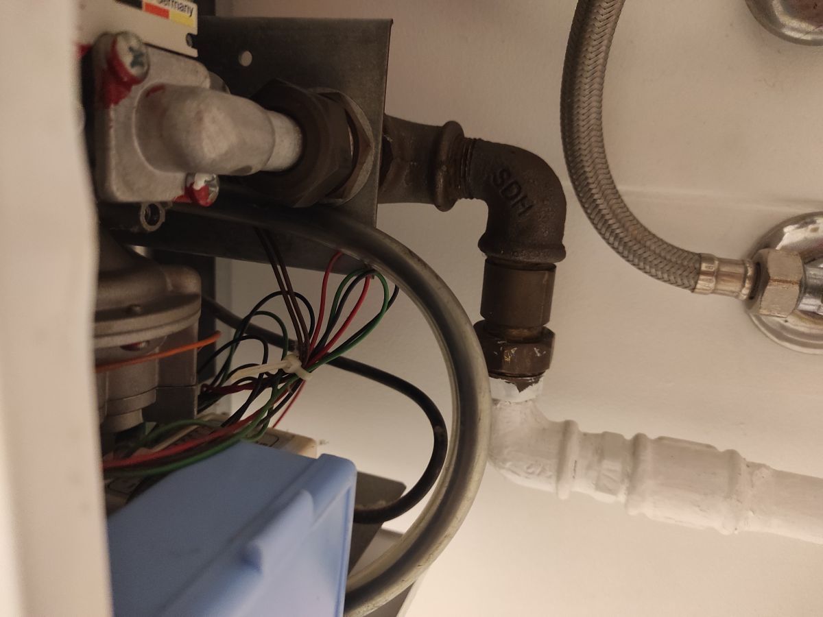

Mam w posiadaniu gazowy ogrzewacz wody Termet GE 19-02 Termaq Elektronic, w którym od jakiegoś czasu pojawiła się usterka. Odkręcam ciepłą wodę i słychać cykanie, ale nie widać iskry na elektrodzie, dopiero jak przyłożę zapalniczkę, to piec odpala. Gdy piecyk chwilę popracuje i jest rozgrzany, zakręcam ciepłą wodę i znowu odkręcę, to problem ustaje – piecyk normalnie odpala bez żadnego wspomagacza z zewnątrz do momentu, aż piecyk ochłodnie. Problem pojawia się, gdy piecyk jest zimny.
Serwisant przyszedł i stwierdził, że to przebicie na kablu od iskrownika i zaizolował go, ale problem nie znikł.
Baterie są nowe.
AI: Czy była sprawdzana lub wymieniana elektroda zapłonowa (iskrownik)? Jeśli tak, to czy była też ustawiana jej odległość od palnika?
Elektroda nie była wymieniana, zanim to zrobię, chciałbym zaczerpnąć informacji na tym forum.
AI: Czy piecyk był ostatnio czyszczony (np. elektroda, palnik, filtr wody)? Jeśli tak, to kiedy i co dokładnie było robione?
Piecyk pół roku temu został wyczyszczony.
