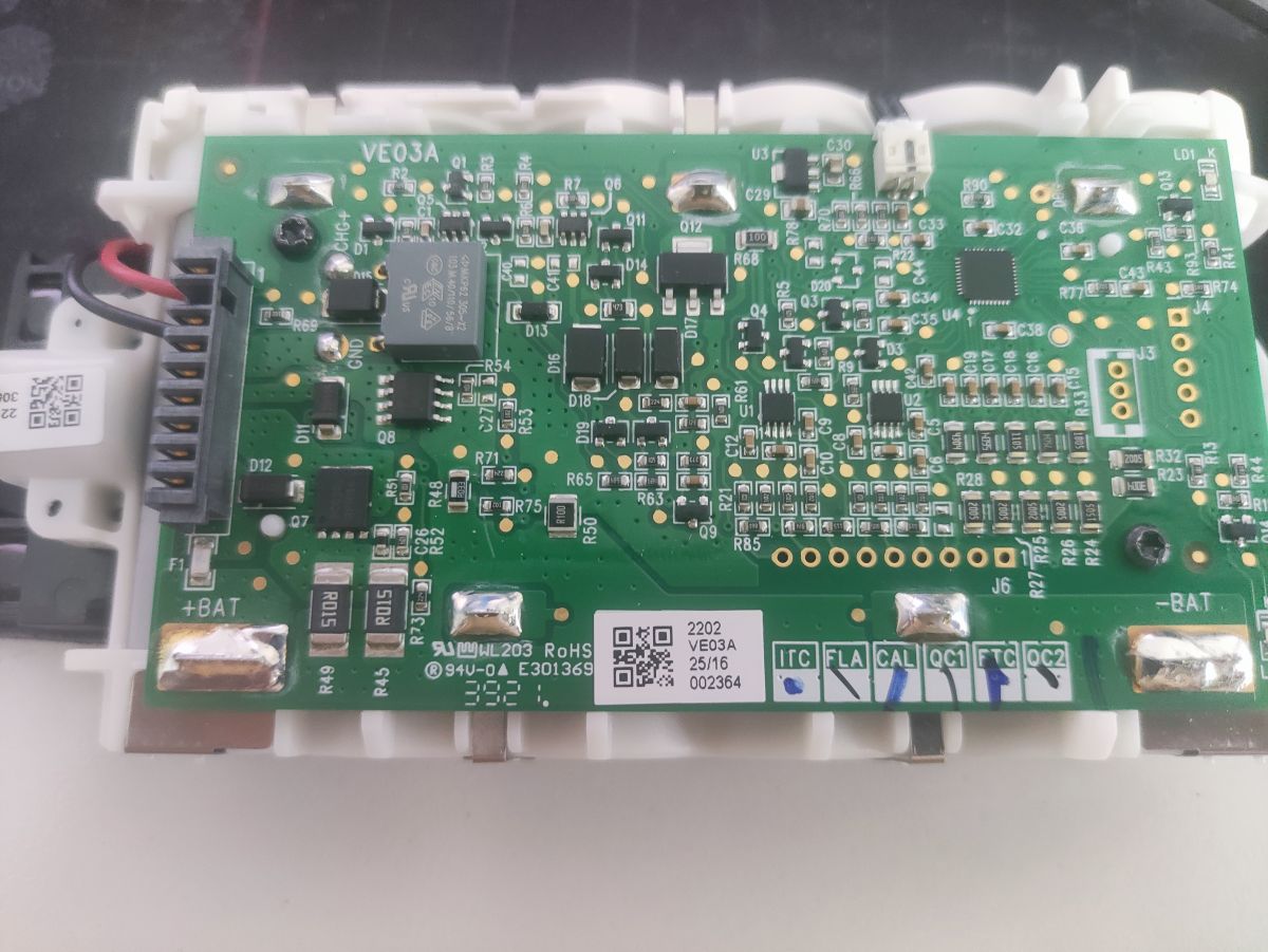

    Dla takiego układu z baterią do odkurzacza bezprzewodowego:
    Płytka drukowana z elektroniką baterii odkurzacza Tefal X Force Flex
    muszę wymienić jeden z MOSFET-ów. Konkretnie ten pod szarym kondensatorem 4264E. Czy możliwa jest jego wymiana bez odłączania baterii? Czy ewentualnie najpierw wylutować płytkę i czy przy ewentualnym wylutowywaniu nie uszkodzę ogniw?
    AI: Jaki to dokładnie model odkurzacza i/lub baterii?
    Tefal X Force Flex TY6960W
    AI: Jakiego typu są ogniwa w tej baterii (np. Li-Ion, NiMH) i jakie jest jej napięcie?
    Li-Ion

    Wymiana elementów pod napięciem jest raczej mocno niewskazana. Może dojść do przypadkowego zwarcia i może się to skończyć kalectwem lub gorzej. Sam MOSFET też może ulec uszkodzeniu.

    OK, a czy w takim razie mogę odlutować płytkę od baterii na tych dużych polach lutowniczych, czy przegrzeję baterię?

    Możesz, tylko musisz mieć wprawę, aby nie narobić zwarć, bo przecież ciągle pracujesz pod napięciem. Konektory są duże, nie możesz ich za długo przegrzewać. Użyj topnika.
