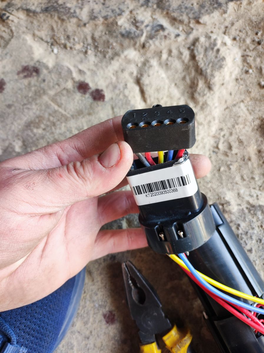

    Witam, jestem laikiem i mam problem z baterią z hulajnogi elektrycznej Frugal Storm.
    1. Wyciągnięta bateria
    2. Ściągnięta niebieska osłona baterii

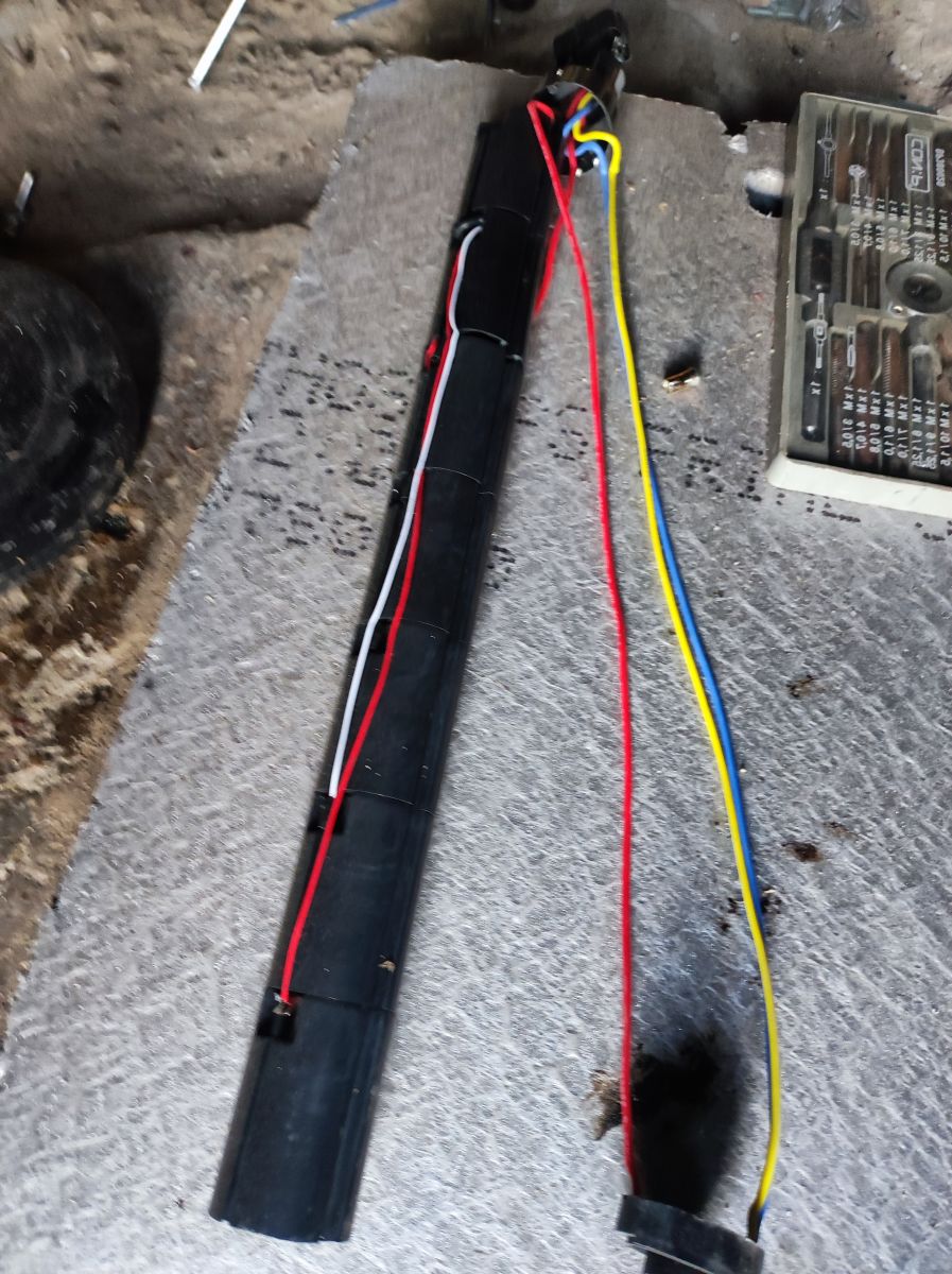

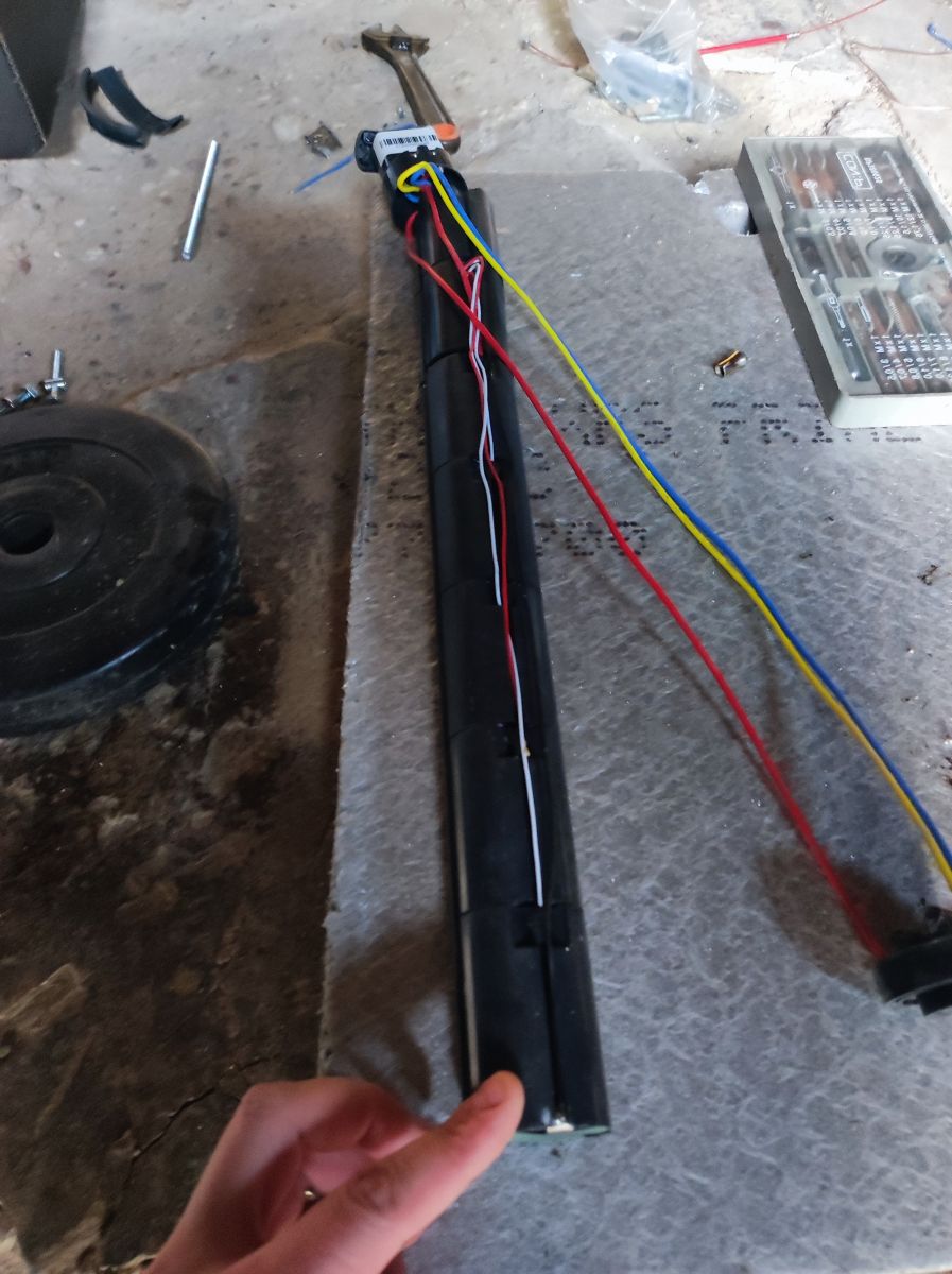

    3. Ukazało się 7 segmentów, z czego w dwóch pierwszych jest płytka połączona z resztą ogniw.
    I tu jest problem: w jaki sposób bezpiecznie rozebrać segmenty, żeby dostać się do poszczególnych ogniw...?

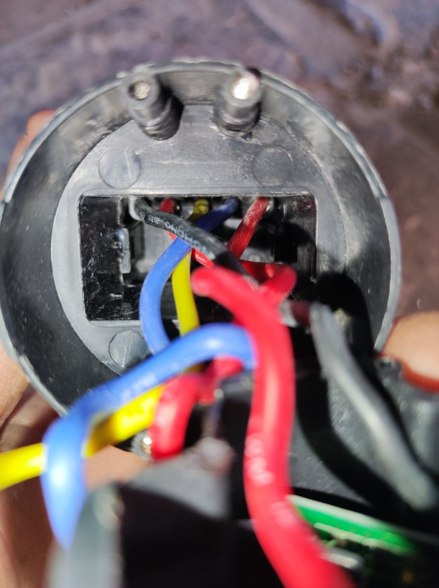

    Idą przewody czarne, czerwone, białe... Od pinów górnych z dolnymi też idzie żółty...
    Sprawdzane miernikiem: rozładowana bateria miała 13,7 V.

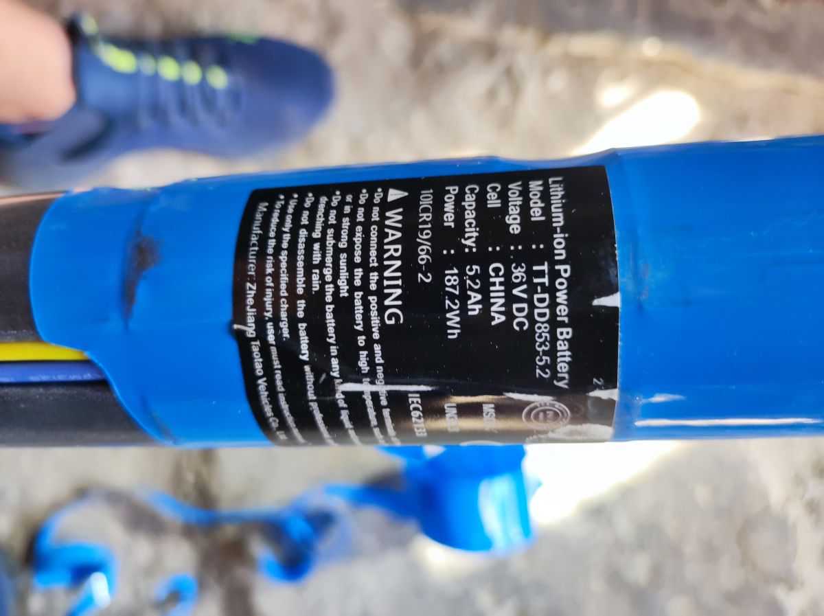

    Załączam zdjęcia baterii i tablicy znamionowej.
    Proszę o pomoc, nigdzie nic nie idzie znaleźć...
    Ps. Rozbieram baterię, bo po 10 minutach pełnego naładowania wyczerpuje się i trzeba ładować ok. 3 godzin...
    Zbliżenie na etykietę akumulatora litowo-jonowego z hulajnogi Flugar Storm z widocznymi danymi technicznymi.
    [img-4]
    Zbliżenie na wnętrze końcówki akumulatora hulajnogi, widoczne kolorowe przewody: czerwone, niebieskie, żółty i czarny.
    Zbliżenie na wtyczkę z przewodami i oznaczeniami, trzymaną w ręce przy akumulatorze z hulajnogi elektrycznej.
    Bateria do hulajnogi elektrycznej Flugar Storm z odsłoniętą elektroniką i przewodami w różnych kolorach.
    Wyjęta bateria hulajnogi elektrycznej ze zdjętą osłoną i widocznymi kolorowymi przewodami na stole roboczym.

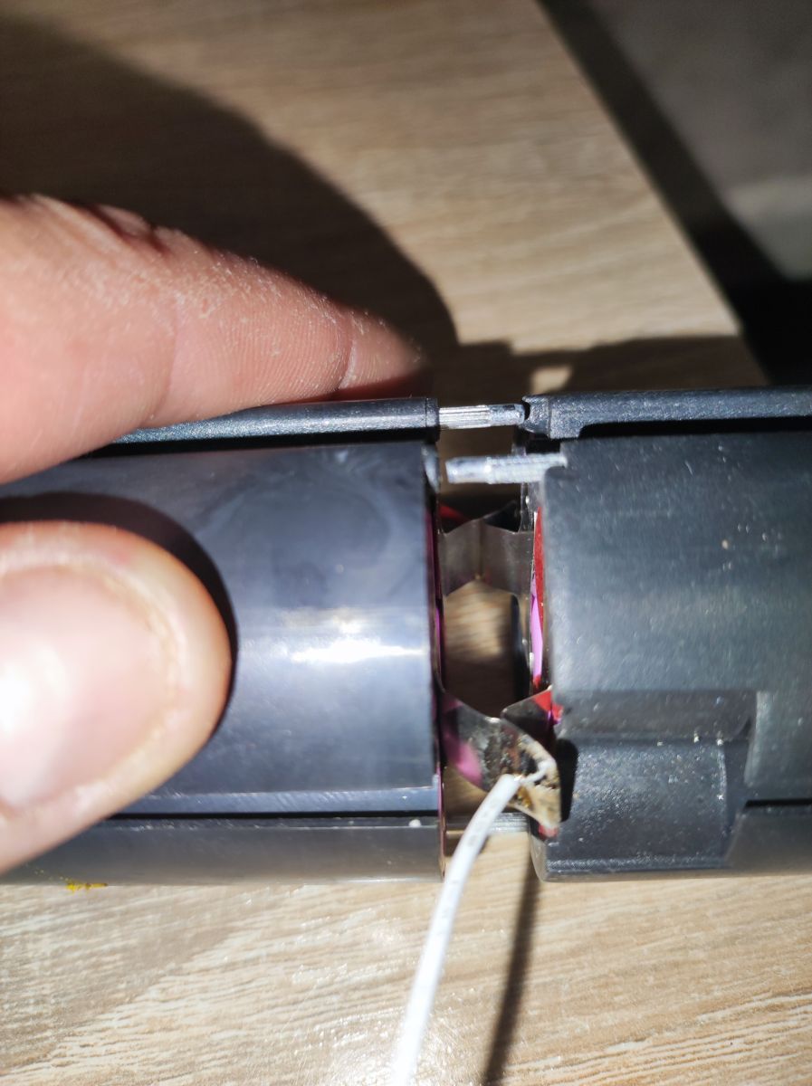

    Segmenty stabilizowane są czterema metalowymi bolcami - wystarczy segmenty rozsunąć - następnie rozlutować łączące blaszki.
    Jako że robisz to po raz pierwszy, przypominam o sporządzeniu DOKLADNEJ dokumentacji wszystkich połączeń, przewodów BMS oraz blaszek.
    Wyraźne i jednoznaczne zdjęcia to minimum.

    Faktycznie jest łączona na 4 bolce, ale nie duże rozsunąć, bo przewody na zewnątrz są na styk...
    Druga sprawa: lutowania — nie zrobię zwarcia czy przegrzania baterii?

    Ogniw nowych się NIE LUTUJE! Należy je zgrzewać zgrzewarką, właśnie dlatego, by ich nie przegrzać.
    Cienkie przewody które oplatają baterię musisz wczesniej poodlutowywać (najlepiej wczesniej odpiąć wiązkę od plytki BMS, wcześniej zaznaczyć który gdzie był.
    Zwarcia nie zrobisz, jeśli nie dotkniesz żadnym przewodem w miejsce innego przewodu. Po prostu uważaj, to nie bieg na 100m na czas.

    No tak jakby nie. Wydaje Ci się że za po prostu polutowane z obu końców - otóż na początku jest 11-pinowe złącze. Jeśli masz na półce kilka takich wiązek, tnij śmiało! ;-)
    Generalnie, z baterią możesz robić co chcesz, pobcinać wszystko, porozrywać blaszki, polutować ogniwa, itp. Później jakoś to poskładasz. Tylko wtedy już nas nie pytaj dlaczego nie chce działać ;-)

    Co z tymi zgranymi blaszkami? Każdy segment jest zgrzany ze sobą, nie są lutowane... Tylko do wystającej blaszki jest do lutowany przewód (biały, czarny, czerwony).
    Ale po rozsunięciu są ogniwa zgrzewane ze sobą i nie wiem, co dalej... 🤔
    Zbliżenie na rozebrany pakiet ogniw, z widoczną zgrzewaną blaszką łączącą segmenty i przylutowany biały przewód.

    Tylko chciałbym zaczerpnąć wiedzy odnośnie zgrzewów... Jak bezpiecznie zabrać się za rozczepienie blaszek?
    Można je przeciąć? BSM rozłączone, ale 5 segmentów zgrzane razem, umieszczone w plastikowej obudowie... Nikomu dostęp nie jest możliwy, jak widać na foto...
    Więc propozycje?

    Ciac, rozrywac, nie pozwierac.
    Przeciez i tak sa do wyrzucenia. Mysle ze zwykly zdrowy rozsadek podsuwa takie rozwiazanie, potrzebujesz potwierdzenia z Forum? :-)
    I tak nie majac zgrzewarki, nie polaczysz nowych ogniw.
    Lutowanie ich ZDECYDOWANIE odradzam, po prostu je uszkodzisz. W skrajnym przypadku wybuchną Ci w twarz.
    A ktos kto to bedzie musial pozgrzewac, bedzie sie musial zastanawiac, jak to bylo pierwotnie polaczone.
