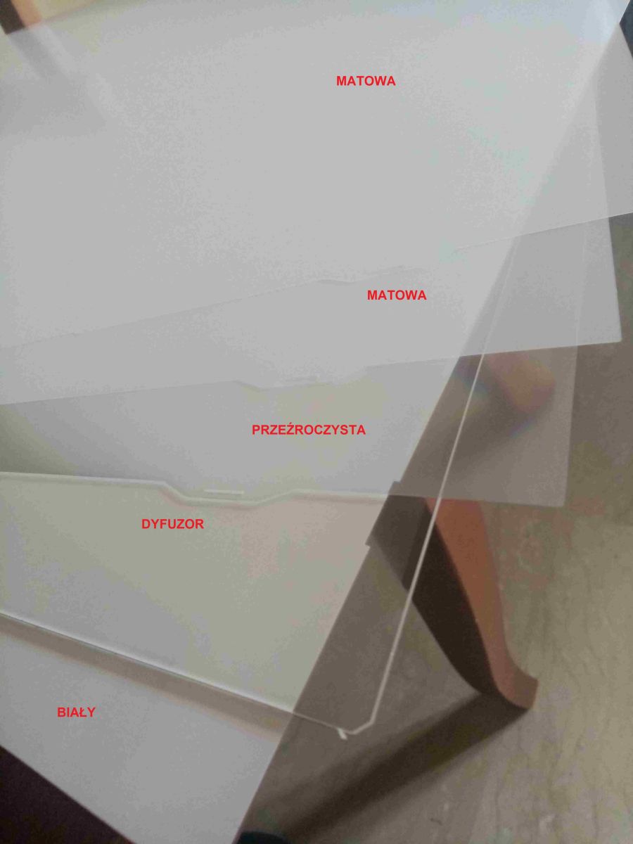

    Witam po wymianie listwy led proszę o pomoc w prawidłowym rozmieszczeniu dyfuzora i foli rozpraszających.
    idąc od obudowy
    1. Dyfuzor (Twarda plexa)
    2. Folia biała (nieprzeźroczysta)
    3. Folia Matowa
    4. Folia Przeźroczysta (lustrzana)
    5. Folia Matowa
    6. Panel LCD
    Zestaw sześciu warstw panelu LCD z podpisami każdej z folii i dyfuzora

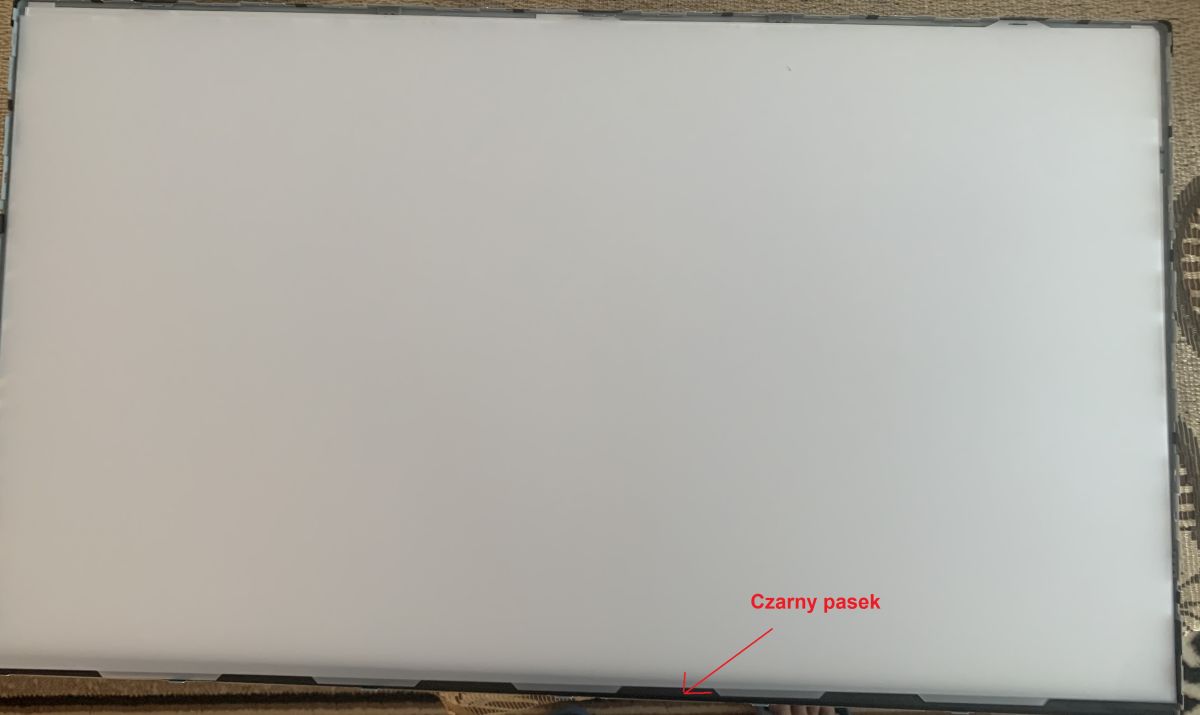

    Dodatkowo jest czarny pasek umiejscowiony na krawędzi obudowy od stron listwy Led, czy on powinien być na dyfuzorze czy na Foli przeźroczystej?
    Widok białego panelu z czarnym paskiem przy krawędzi wskazanym czerwonym napisem
    3. Folia Matowa
    5. Folia Matowa
    6. Panel LCD
    Properly arranged

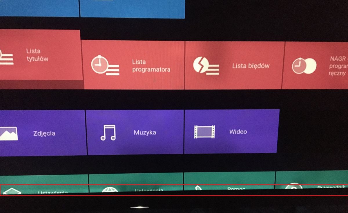

    Mam dokładnie takie rozmieszczenie, ale obraz matowy ciemny i prześwietlenia w dolnej części ekranu jak na załączonym zdjęciu. Podejrzewam nieprawidłowy montaż czarnego paska na krawędzi dolnej obudowy, a foliami.
    Ekran z widocznymi jasnymi prześwietleniami u dołu obrazu w menu telewizora

    jeloi
    Poziom 34  
    Posty: 1743
    Pomógł: 285
    Ocena: 587
    Burnt diffuser.

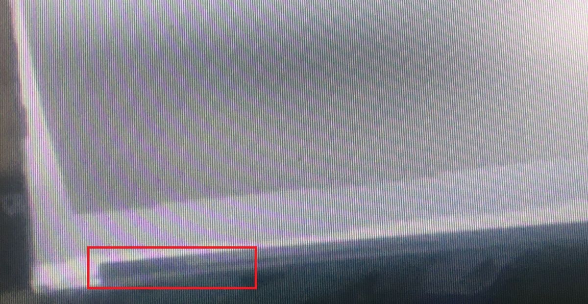

    Diffuser in very good condition, but possible incorrect installation.
    Should the black plastic strip (photo) be on the diffuser?
    Czarna plastikowa listwa w dolnym rogu dyfuzora z możliwym błędem montażu
    Correctly installed.
    Probably the diffuser not mounted evenly.

    patik29
    Posty: 76
    Ocena: 13
    Zmieniono położenie dyfuzora i teraz jest w porządku. Dziękuje za pomoc jeloi.
