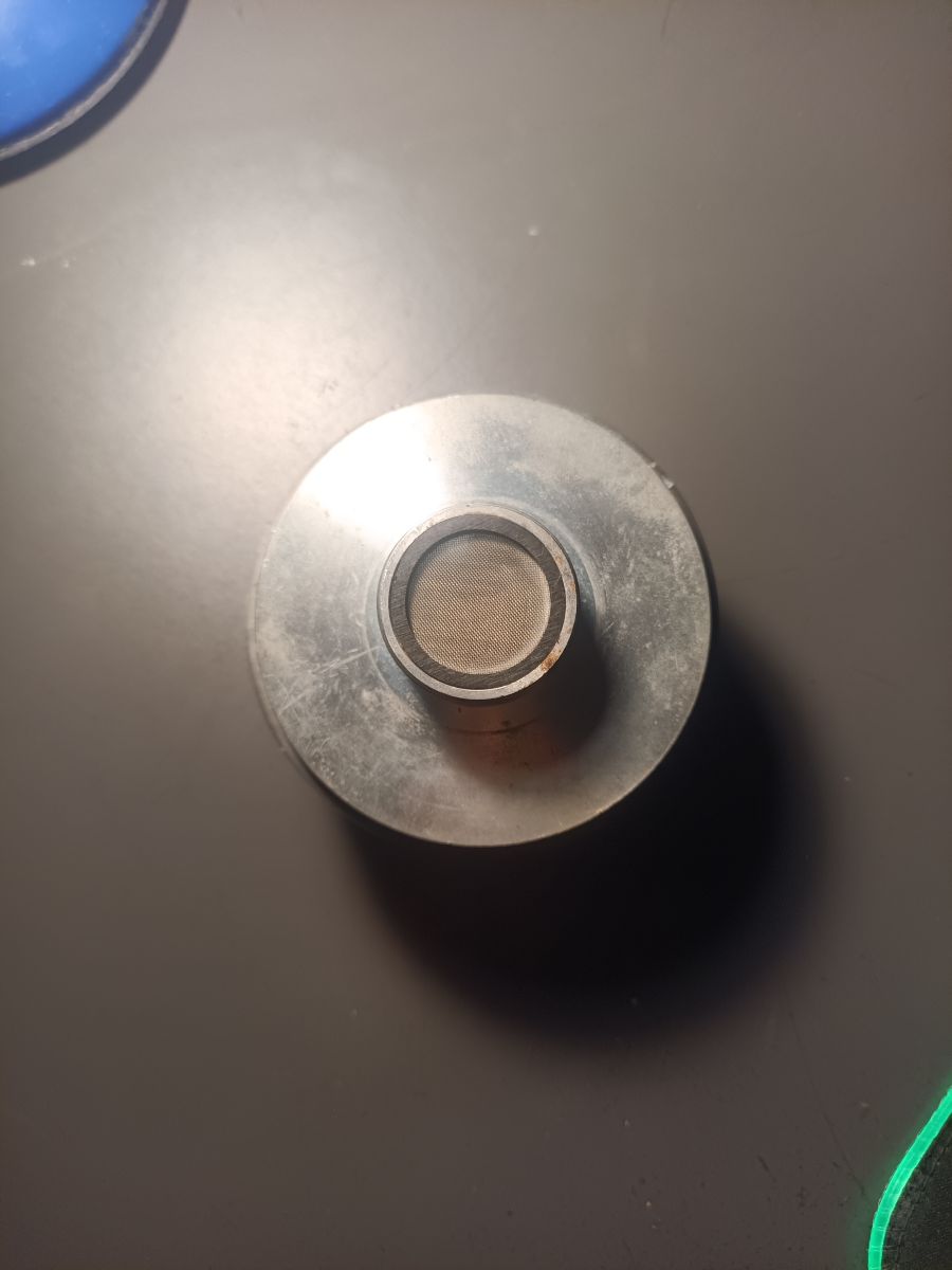

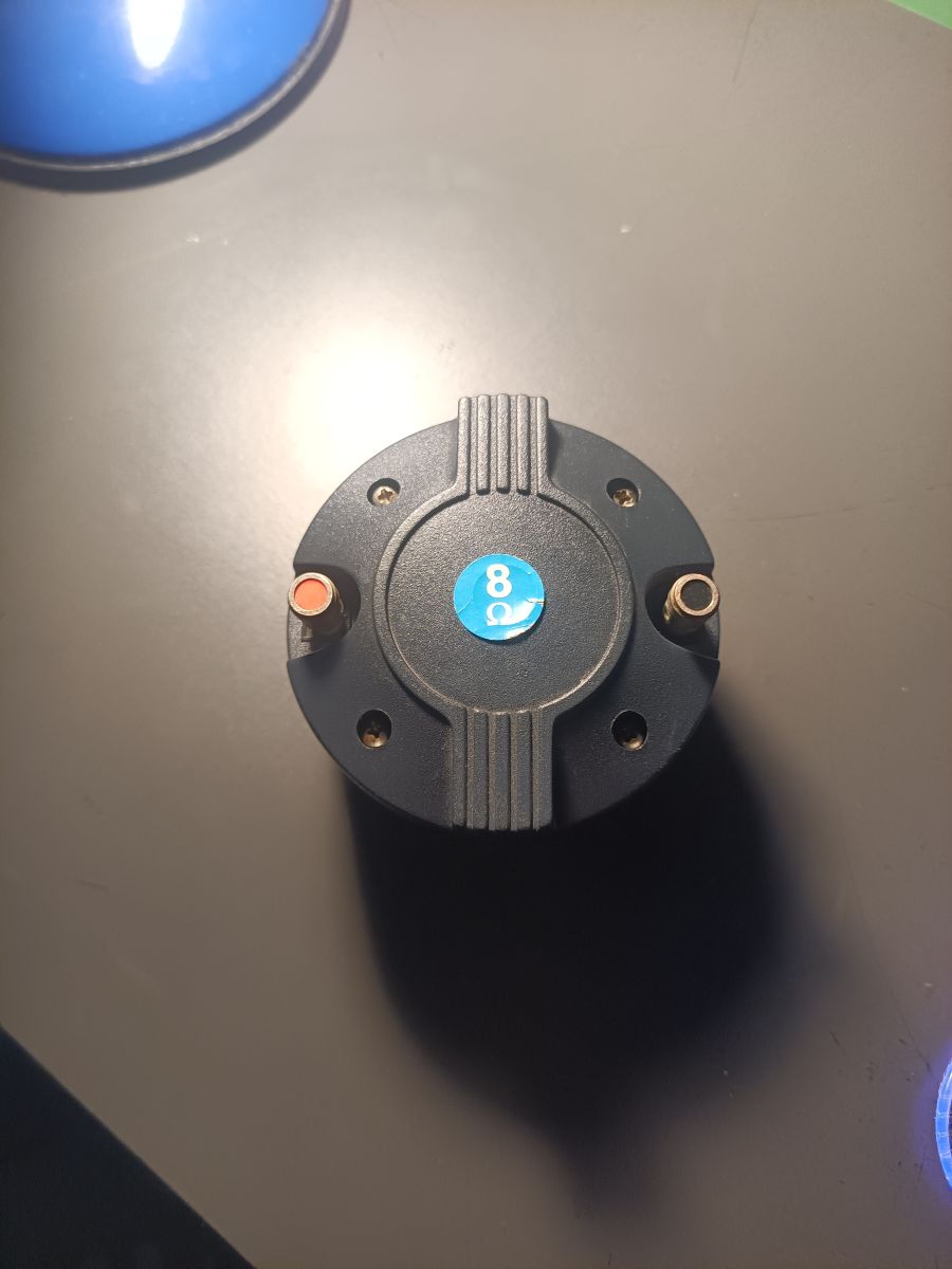

    Witam, mam głośnik nisko-średniotonowy 15" nieznanego producenta 250 W RMS 4 Ω 97 dB, oraz driver wysokotonowy BST 200 W 8 Ω 105 dB (Czy to on???)
    Metalowy driver wysokotonowy z siatką ochronną widziany z góry na ciemnym tle
    Driver wysokotonowy z oznaczeniem impedancji 8 Ω, widok z góry na stole
    Planuję do nich zbudować zwrotnicę, co potrzebuję i jak ją obliczyć i wykonać? Pomógłby ktoś?

    Nie znając parametrów głośników i bez ich pomiarów w obudowie, można jedynie próbować sklecić na pałę zwrotnicę z kalkulatora, jednak jak to zabrzmi to wielka loteria.
    Jak chcesz się zagłębiać w temat budowy zwrotnic, to sporo o tym znajdziesz i na forum i w sieci.
    Jak nie, to po prostu wylicz z kalkulatora zwrotnicę 6 dB/oct z podziałem w okolicy 2,5 - 4 kHz, plus ew tłumienie drivera w okolicy 4-8 dB. Tu sporo też zależy od kształtu roztrąbu zastosowanej tuby dla drivera.

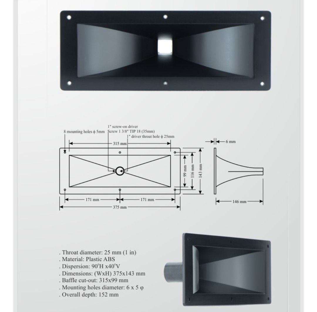

    Tuba będzie STX-a 375-143 mm
    Wymiary i rysunek tuby STX 375×143 mm z danymi technicznymi
    Chcę dodać, że nie jest to projekt audiofilski, tylko średnioamatorski, chcę po prostu, by ta kolumna zagrała dobrze, lecz nie musi być idealnie

    Impedancja głośników i wykres pasma przenoszenia głośników do określenia punktu podziału.
    Wykresu pewnie nie da się znaleźć, więc trza kombinować z podziałem.
    W sieci znalazłem tylko tyle, że driver ma podobno cewkę o średnicy 34mm, czyli ok 1,4", więc raczej niżej bym go nie ciął jak w okolicy 2,5 - 3 kHz.
    Co do ew tłumienia drivera to tu tabela L-PAD:
    https://diyaudio.pl/articles/archiwum-audiomanii/639024-tlumik-l-pad
