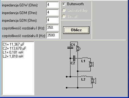

    Moje pytanie polega na tym czy dobrze obliczyłem zwrotnice 3 drożna do tych głośników.:
    1.
    impedancja: 4ohm;
    średnica: 16cm; (6,5”)
    pasmo przenoszenia: 45-6000Hz;
    sprawność: 90 dB/w.m;
    moc maksymalna: 50W;
    2.
    Moc maksymalna 40 W
    Efektywność SPLref 91 dB
    Pasmo przenoszenia 120 - 7500 Hz
    Impedancja nominalna 4 ?
    3.
    impedancja: 4ohm;
    pasmo przenoszenia: 800-10000Hz;
    moc maksymalna: 25W;
    A to schemat zwrotnicy:Ocena projektu zwrotnicy 3-drożnej dla głośników 4 ohm, 16 cm, 45-6000 Hz

    No coś nie tak
    C1-11uF-- dość dużo . typowo powinno być ok 4-8uF
    C2-113uF to już przesada , skąd taką pojemność chcesz wziąć. Nie wiem jak działa program który Ci to wyliczył, ale nie wierz mu.

    Nie uda ci się poprawnie poskładać zwrotnicy do tych głośników. Są po prostu źle dobrane.

    Źle myślisz. Dane które podajesz są delikatnie rzecz ujmując nieprawdziwe. Cały czas nie podajesz oznaczeń głośników. dibeisi się do niczego nie nadaje, to raz.
    Dwa, to ten głośnik o którym piszesz, że to "średniak" to nie średniak a szerokopasmówka i to w dodatku samochodowa. O wysokotonowcu nic nie piszesz.
    Co do cewek i kondensatorów to jest dokładnie na odwrót.

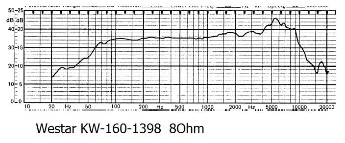

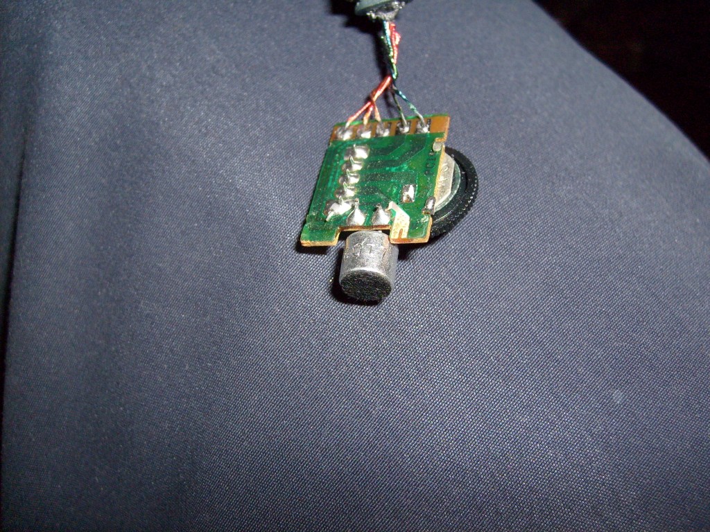

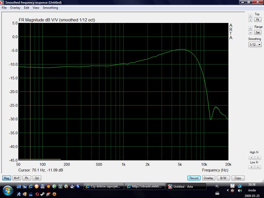

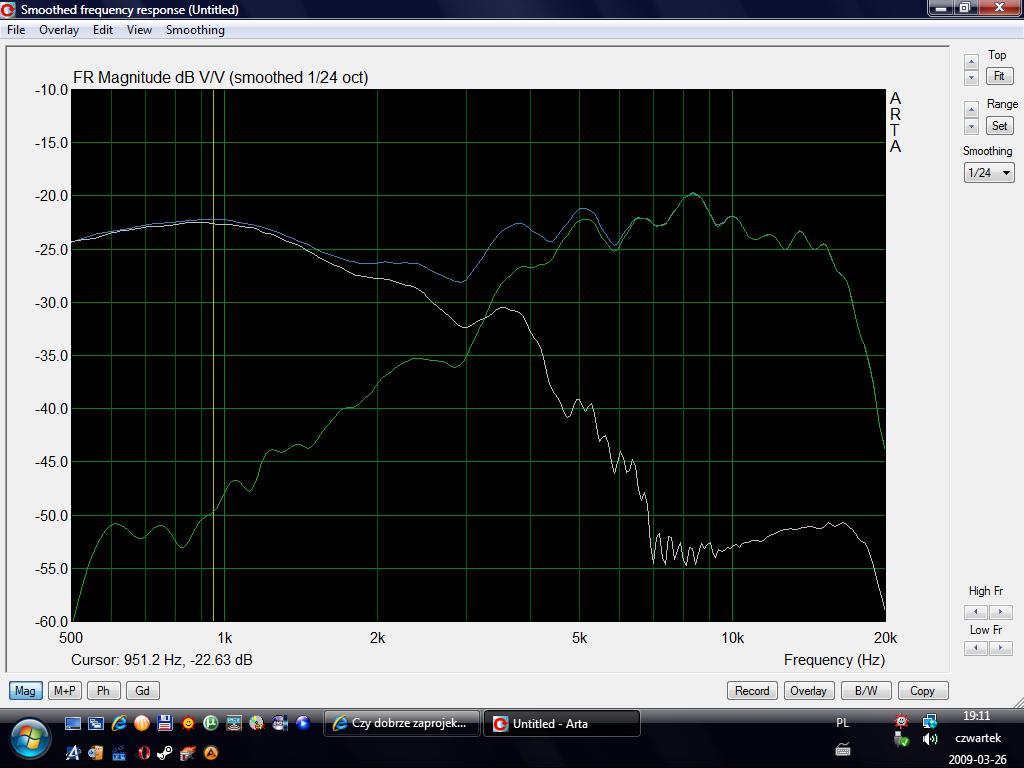

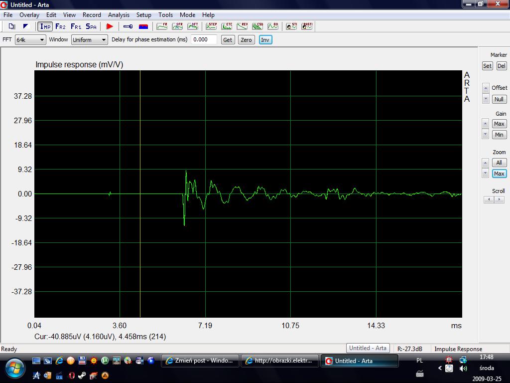

    mam pytanko: a czemu ten mic musi byc akurat na takiej wkladce?? ja wyjelem ze sluchawek jakis "60 I 60" czy moge nim dokonywac pomiarow?? ahh i z jakiej odleglosci dokonywac tych pomiarow??no i czy kolumny musza byc w osobnym cichym pomieszczeniu??
    szczerze mowiac to juz poprobowalem sobie z Westra glosnikiem pomiary porobic ale bez zwrotnicy sam glosnik i troche, ze nie powiem sporo sie te wykresy roznily od podawanych przez producenta:/
    straszne skoki byly. a moze robie cos zle??
    p.s. mozna prosic o mala instrukcje obsugi programu i jak dokladnie sie zabrac za te pomiary:)
    dzieki
  • #14 6330612
    Wojtek(KeFir)
    Posty: 7605
    Pomógł: 678
    Ocena: 560
    Bo ten mikrofon ze słuchawek kosztuje dokładnie 1zł, i lekko mówiąc do niczego się nie nadaje. Co do oddzielnego pomieszczenia, to w warunkach amatorskich nie jest to aż takie konieczne, ale dobrze by było, żeby nie hałasować za bardzo, bo pomiar się zamaże.

    nie powiedzialem ze sluchawki to byle g... :) poprostu sie popsuly a mic dalej dzialal wiec czemu nie.w sumie tak patrzac z daleka to nawet podobny ten wykres no i glosniki byly uzywane i pewnie maja z 10lat takze moze i ten mic jest dobry :)
    szukalem na allegro takiego mica ale nie umie znalezc:/
    moja karta dzwiekowa to SB AUDIGY 2 ZS GOLD
    http://www.allegro.pl/item591567419_wm61a_wm_61a_wm_61_mikrofon_wkladka_panasonic.html
    moj wyglada tak samo :D tylko na moim pisze "60 I 7"

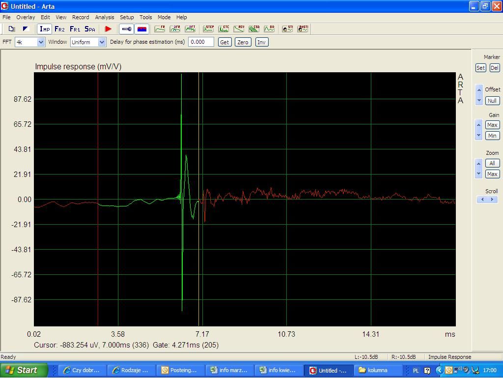

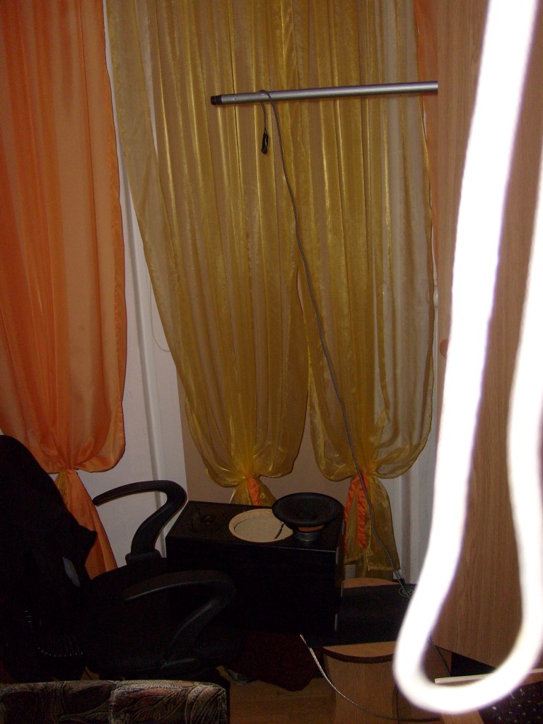

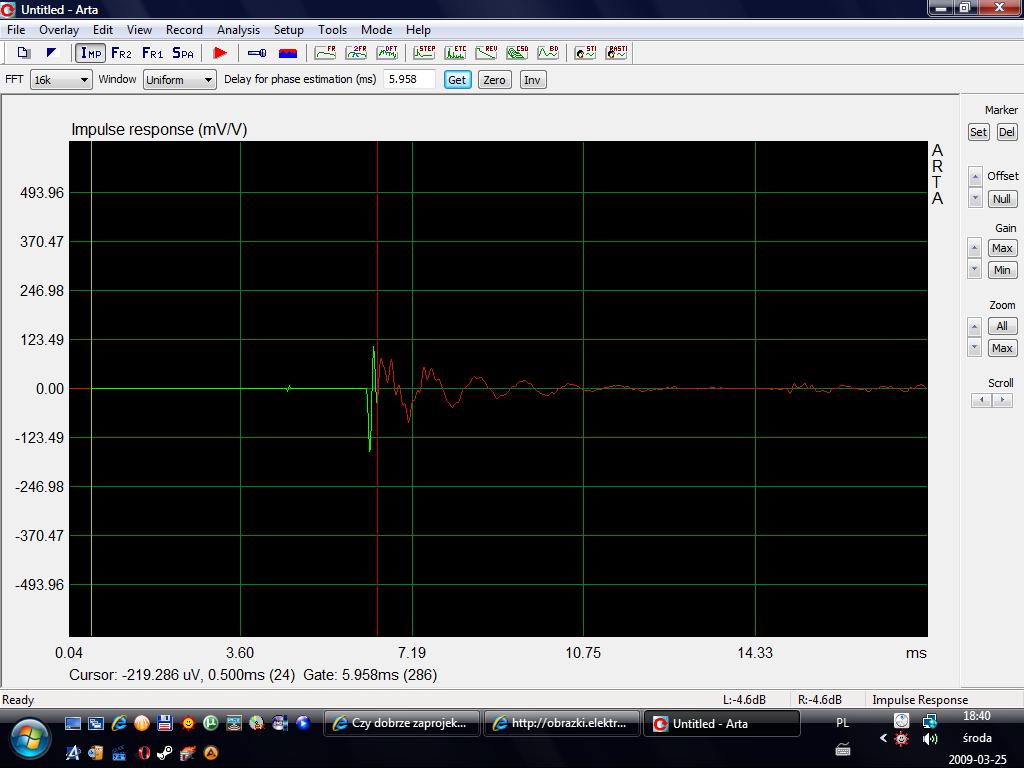

    Lepszy pomiar takim mikrofonem jak zwrotnica z kalkulatora, czyli prawie z kosmosu.
    Przede wszystkim musisz dobrze zaznaczyć bramkę sygnału. Tzn w lewo dowolnie daleko a w prawo do pierwszego odbicia, na chłopski rozum to czas po jakim widać kolejne narastanie sygnału.
    mniej więcej tak
    Pomiar wiarygodny będzie od 500, może 200Hz w zależności jak duże jest pomieszczenie.
    Edit
    Glosniki ustawic musisz jak najdalej od wszelkich powierzchni które mągą powodować echo, czyli optymalnie na środku pokoju minus pół metra i na wysokości 1,25m, jak pomieszczenie ma 2,5m. Mikrofon w odległości ok 1m od głośników mniej więcej na wysokości dolnej krawędzi wysokotonowego.

    Głośnik przez wzmacniacz, oczywiście bez jakiś efektów i korektorów.
    Po nagraniu sygnału pojawia się okno z impulse response, i tu ustawiasz przedział czasowy, który ma być brany pod uwagę. Zaznaczasz markery (prawy górny róg) i ustawiasz je myszą. Możesz też myszką jeden lewym drugi prawym klikiem.
  • #19 6331252

    nie moge ustawic tego impuls response:/ ale ciemna masa :(
    nie wiem jak to mam zaznaczyc:/

    U mnie w lapie działa to tak: klikam lewym i ma jedną krechę, klikam prawym i mam drugą.
    Patrzac na ten impuls chyba nie wyciszyles mikrofonu na mikserze.

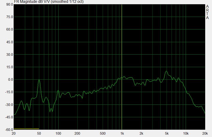

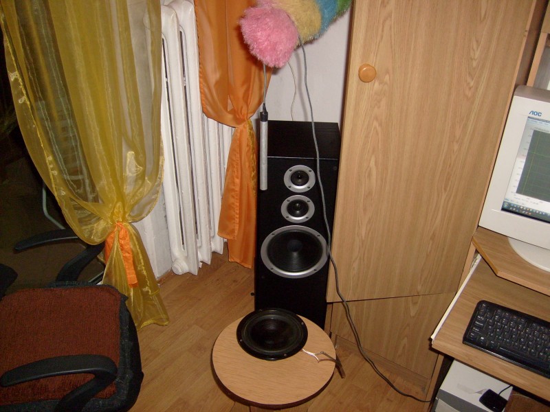

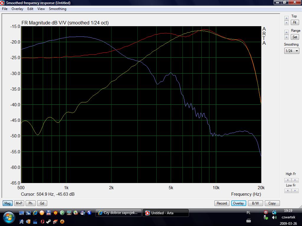

    No i prosze metoda prob i bledow w koncu udalo sie pomierzyc moja Westre :) po uprzedniej jeszcze modyfikacji malej mikrofonu zeby byl tak jakby kierunkowym i tylko odbieral tylko sygnaly z glosnika :)
    czy to jescze nie to ???

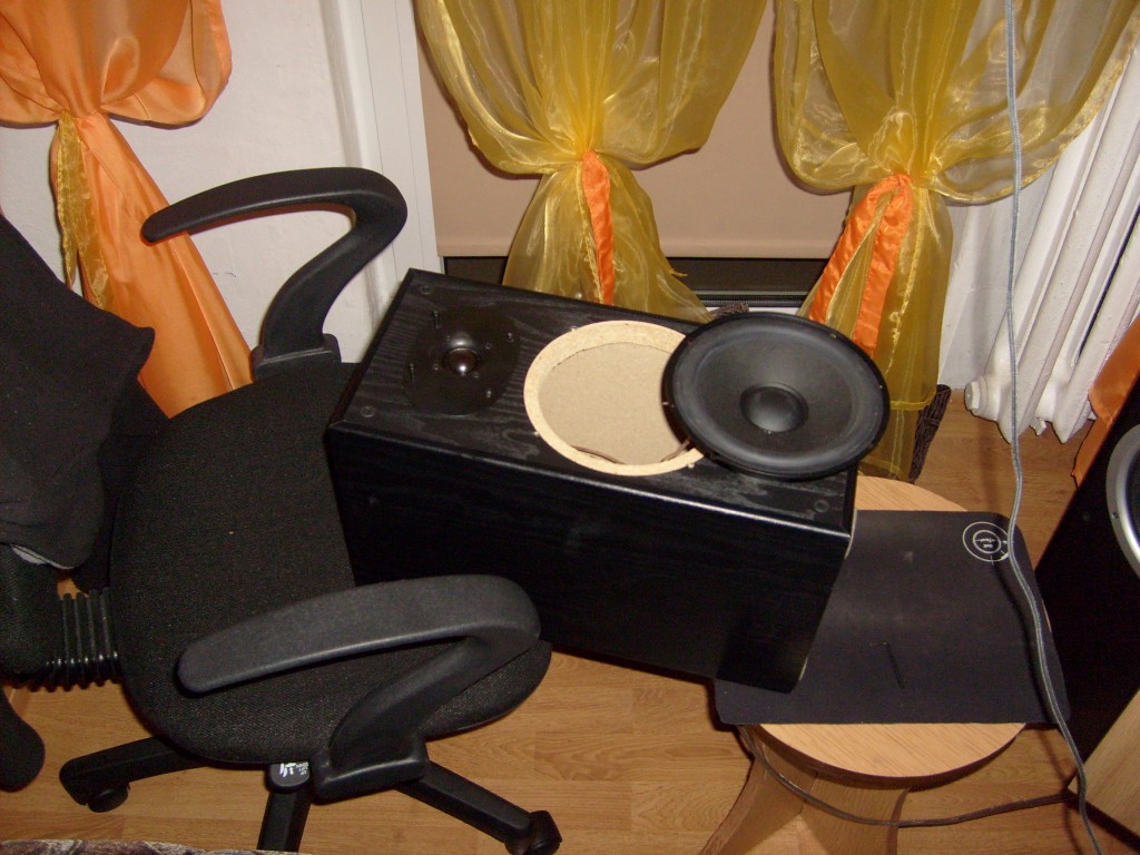

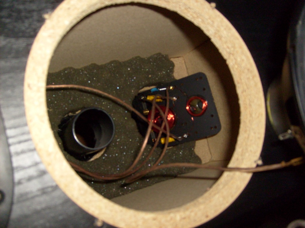

    Tak jak mowilem dzis pomierzylem moje monitorki Jamo.
    A oto wyniki:
    a tutaj w miejsce niskotonowca wstawilem mierzona wczoraj Westre (kolumny jamo sa na 6Ohm a Westra na 8Ohm!!!)
    Jak to interpretowac?? nie wiem ale wyglada na to ze zwrotnica jamo jest chyba w miare dopasowana do orginalnych glosnikow a Westra troche zamieszania zrobila. O ile ja wszystko dobrze pomierzylem :D

    Tylko nie popadaj w euforię.
    1. Z tych wykresów wywnioskować można, że ten mikrofon ma góry i doliny na jakieś 2-3dB i tnie wysokie od 17-18kHZ
    2. Pomiar w takich warunkach jest bardzo niedokładny. Należy to robić w pomieszczeniu jak największym. Im szerszy impuls ustawisz tym pomiar dokładniejszy.
    3. Wkładkę o której pisałem znajdziesz pod nazwą wm-61a.
    4. Nie wystarczy tylko zmierzyć, trzeba też rozumieć co się zmierzyło. Pomiar z westrą wygląda tak a nie inaczej, bo głośnik umieściłeś w innej płaszczyźnie jak kopułkę. Spowodowało to przesunięcie faz obu głośników.
