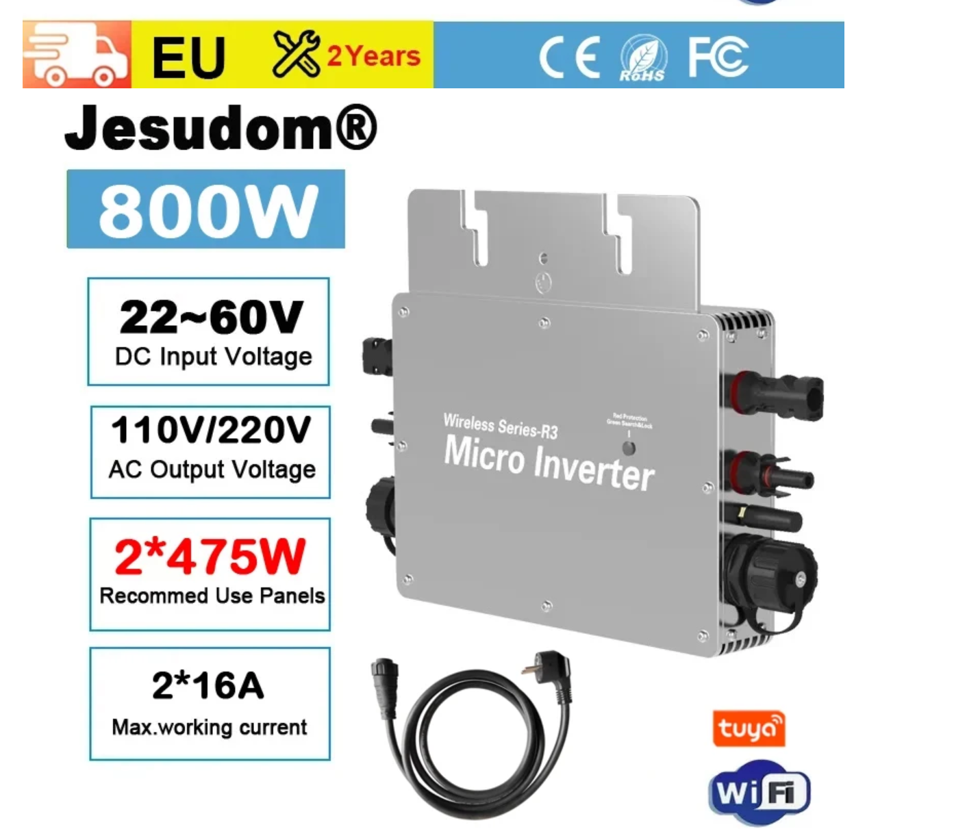

    Witam. Jak zwykle najpierw kupiłem, a potem czytałem i teraz jest problem. Zakupiłem mikroinwerter na znanej, nie polskiej platformie i dopiero poczytałem, jakie warunki muszę spełnić, podłączając do sieci, a właściwie zmieniając licznik na dwukierunkowy. Instalację już wykonałem i pracuje bardzo dobrze. Muszę jedynie mikroinwerter tak skonfigurować, aby przesyłał mniej energii niż pobieram z sieci. Zakupiłem model WVC800 W. (Zdjęcie poniżej)
    Srebrny mikroinwerter Jesudom 800W z kablami i opisem parametrów technicznych.
    Niestety nie mogłem nigdzie doszukać się certyfikatu NC RfG, więc napisałem do Chińczyka, czy może mi przesłać ów certyfikat. W odpowiedzi dostałem 3 pliki (zamieściłem w załączniku). Może ktoś podpowiedzieć, czy te pliki do czegoś się przydadzą, czy to nic wartościowego.
    • 800W RCT2022111401-01C CE-RED.pdf (336.38 KB) Musisz być zalogowany, aby pobrać ten załącznik.
    • RCT2022111401-01R CE-RED EN 62479.pdf (363.41 KB) Musisz być zalogowany, aby pobrać ten załącznik.
    • VDE证书.pdf (10.5 MB) Musisz być zalogowany, aby pobrać ten załącznik.

    Załączam najnowszy wykaz certyfikowanych urządzeń, dla których została potwierdzona zgodność z wymogami NC RfG. Nie znalazłem na niej Twojego urządzenia, ale może Tobie się uda.
    Lista dostępna jest na stronie PTPiREE.
    • 2025-07-28-Wykaz-urzadzen_1.3.pdf (132.03 KB) Musisz być zalogowany, aby pobrać ten załącznik.

    Anonimnr1 napisał:
    Załączam najnowszy wykaz certyfikowanych urządzeń, dla których została potwierdzona zgodność z wymogami NC RfG. Nie znalazłem na niej twojego urządzenia, ale może tobie się uda.
    Dzięki za próbę pomocy ale chyba nie przeczytałeś mojego posta, a przynajmniej nie do końca . Ten dokument co załączyłeś to już dawno przeszukałem i to w pierwszej kolejności .
