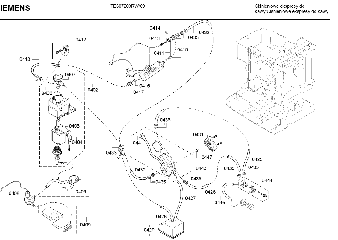

    Czy to normalne, że w ekspresie Siemens EQ6, podczas włączania ekspresu i jego przepłukiwania, z zaworu ceramicznego leje się woda wężykiem silikonowym 0427 do tacki?
    Schemat ekspresu Siemens EQ6 z zaznaczonym wężykiem silikonowym 0427

    Witam, a 0441 jest pusty?
    Zaś 0427, to z mojego skromnego doświadczenia lać się nie powinno. Pytanie: lać, a lać? Troszkę pojawia się wody.

    Nie nie jest to normalne najprawdopodobniej zawor ceramiczny do wymiany.

    Drogo zawór. Najpierw wszystko bym gruntownie wyczyścił. Łącznie z dyszą wlotu powietrza do zaworu. Tylko nie dziubać igłami. Może i kolega ma rację, bo ekspres z 2015 roku.
    Więc możliwe wszystko. Ja doradzam taki sposób, ponieważ coraz mniej naprawiaczy, a coraz więcej wymieniaczy. Płyty sterujące z powodzeniem naprawiam, koszt ułamek tego, co nowa kosztuje. Zawór zawsze można zmienić. No, na razie zainteresowany jakoś nie zainteresowany.
