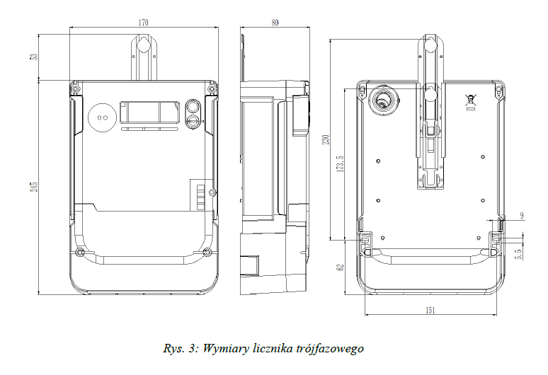

    Poszukuję wymiarów zewnętrznych licznika Sanxing S34U28. Niestety w znalezionych materiałach nie ma tych wartości, a producent póki co nie odpisał. Czy byłby ktoś uprzejmy i "podał z natury" wys. x szer. x głęb.?
    Dziękuję.
    Tomek.
    AI: Czy chodzi o konkretną wersję licznika S34U28 (np. jednofazowy, trójfazowy, z określonym typem obudowy), czy dowolny egzemplarz tego modelu?
    Licznik trójfazowy.
    AI: Czy licznik jest już zamontowany, czy potrzebujesz wymiarów do planowania montażu (np. do szafki licznikowej)?
    Potrzebuję wymiarów do zaplanowania montażu w ciasnym szachcie.

    Rysunek techniczny trójfazowego licznika energii elektrycznej z wymiarami
    Proszę bardzo. Wycinek z instrukcji prducenta:)
    Zwróć też proszę uwagę, iż licznik może być za kilka lat wymieniony i nie należy dostosowywać miejsca pod konkretnie ten typ. Gdyż może być za jakiś czas problem z montażem innego typu. W szachcie powinna zmieścić się standardowa tablica na licznik 3 fazowy i tyle bez kombinowania i przycinania jej.

    >>21622630 Dziękuję bardzo za pomoc. Tablica mieści się "na styk" do licznika sąsiedniego mieszkania. Liczniki są jeden pod drugim. Jest zmiana z 1F na 3F i to będzie pierwsze modernizowane mieszkanie. Teraz mam pewność, że nie będzie problemu ze zmianą.
