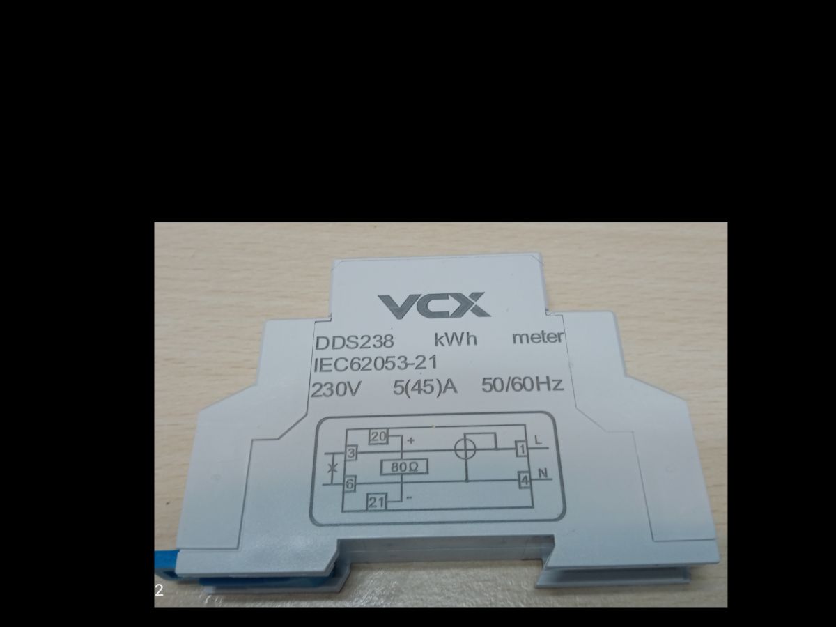

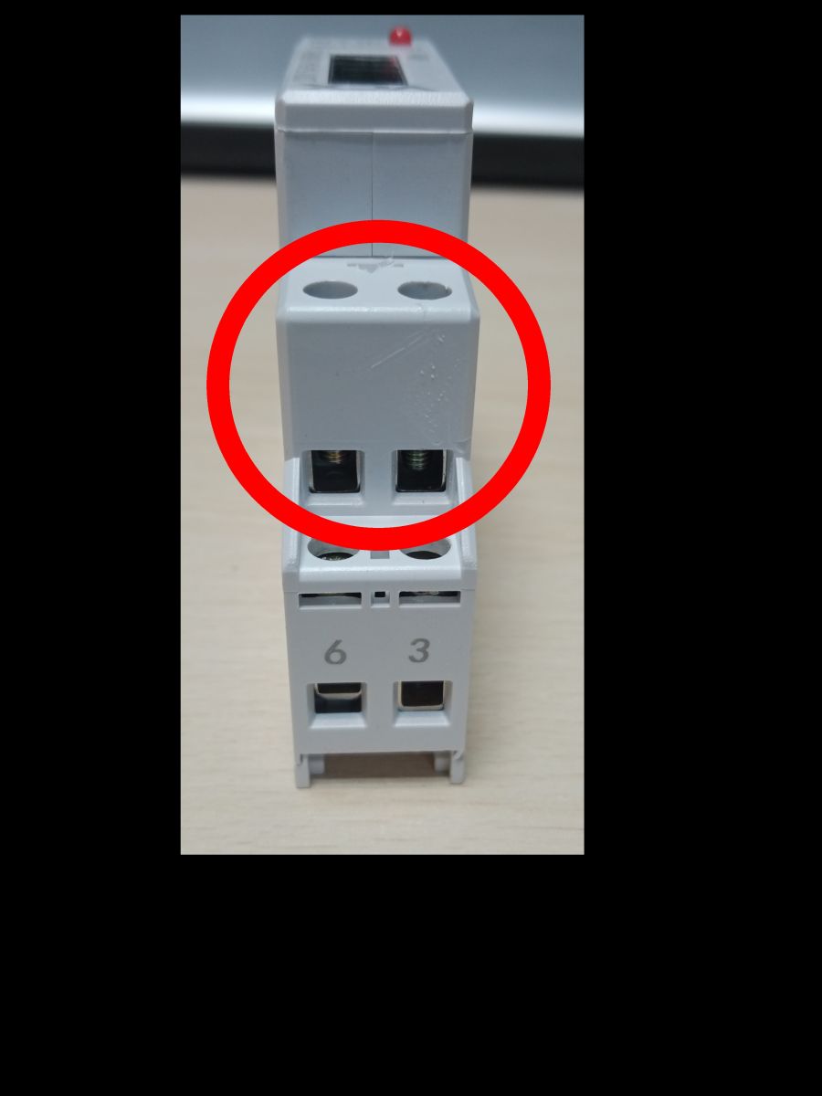

    Zarówno w karcie technicznej jak i instrukcji obsługi a także na obudowie widnieje informacja o wyjściu impulsowym, jednak brak jest szczegółowych danych dotyczących jego typu oraz sposobu wykorzystania.
    Zaciski do podłączenia są, lecz brak oznaczeń biegunów.
    Wskaźnik energii VCX DDS238 z wyjściem impulsowym - wnętrze i braki
    Podobne/bliźniacze liczniki sprzedawane z innym logo mają wyjście typu open collector (a dokładniej wyprowadzone 2 piny z transoptora), założyłem więc że tak jest i w tym przypadku. Przystąpiłem do testu działania.
    Czerwona dioda miga, na wyświetlaczu pojawia się zużycie z dokładnością 0,1 kWh. OK.

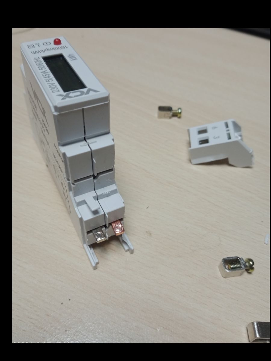

    Niestety, wyjście impulsowe nie daje oznak działania. Zmarnowane popołudnie, przeczytane pół internetu, kilka wariantów połączeń - Nie działa.

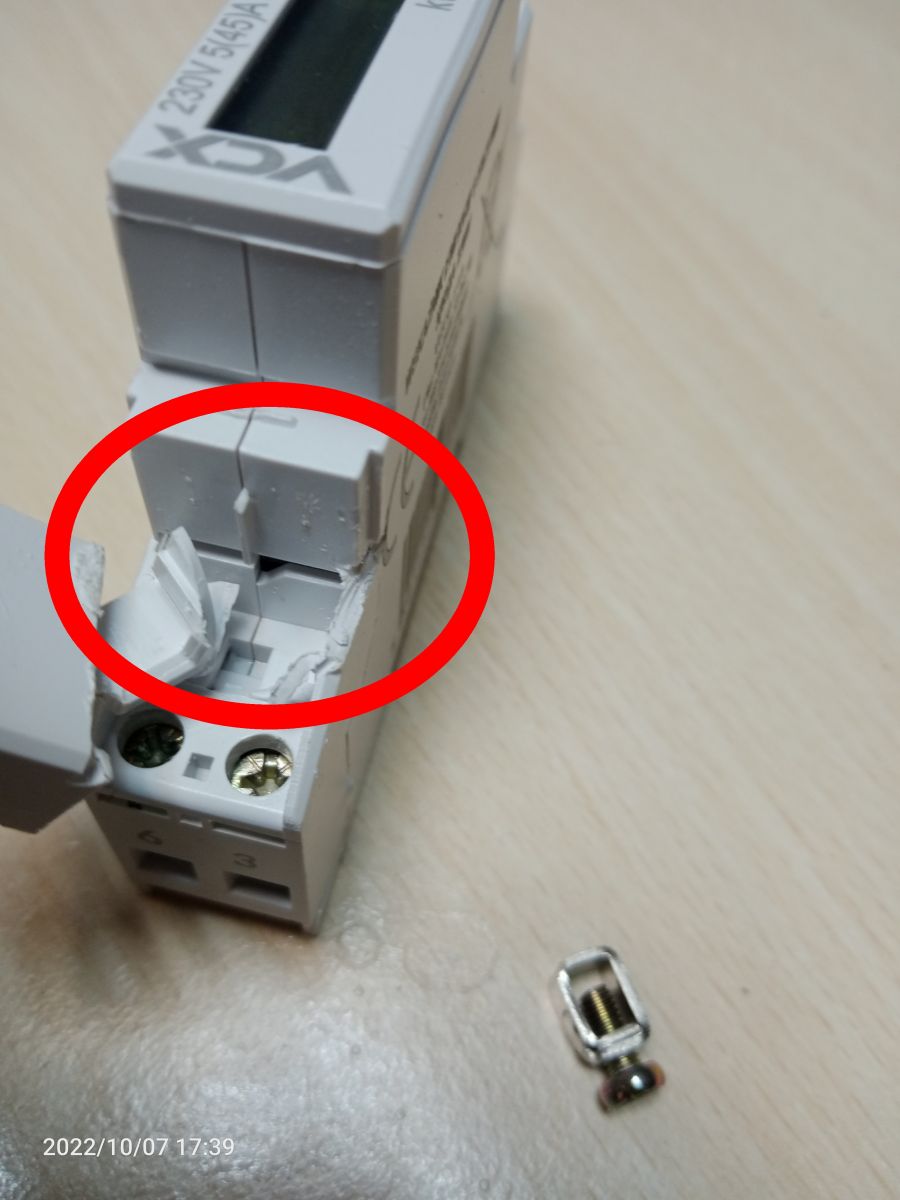

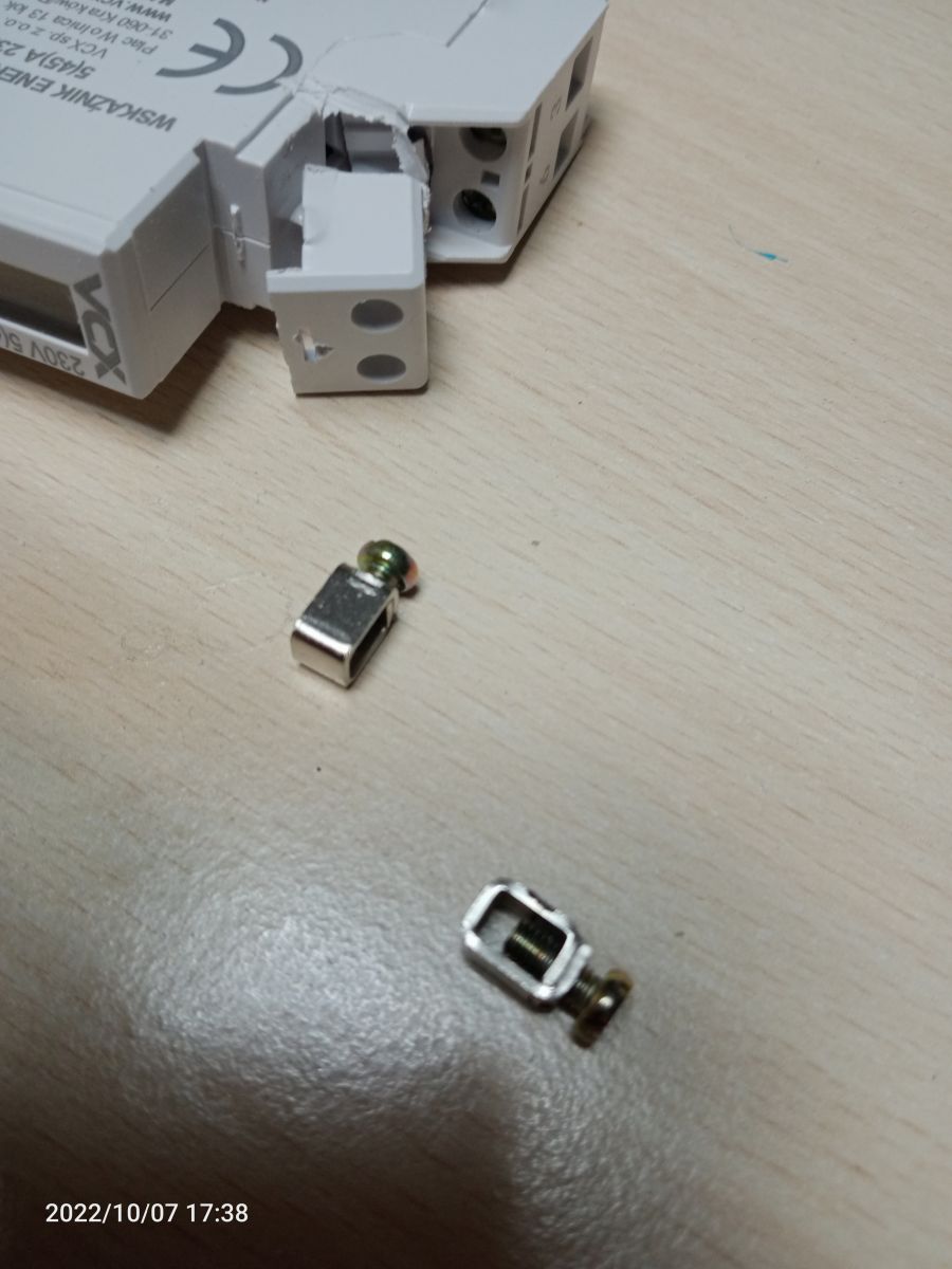

    Zaniepokojenie wzbudziły podejrzanie luźne zaciski przewodów. Postanowiłem to sprawdzić.
    Obudowy nie udało się otworzyć przez podważenie, użyłem dremela.
    Wskaźnik energii VCX DDS238 z wyjściem impulsowym - wnętrze i brakiWskaźnik energii VCX DDS238 z wyjściem impulsowym - wnętrze i brakiWskaźnik energii VCX DDS238 z wyjściem impulsowym - wnętrze i braki
    I wszystko jasne. Zaciski "bezprzewodowe" :D

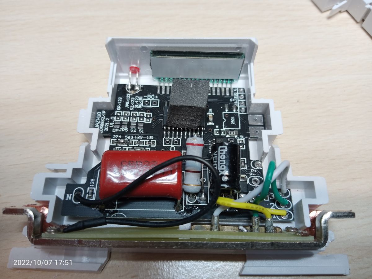

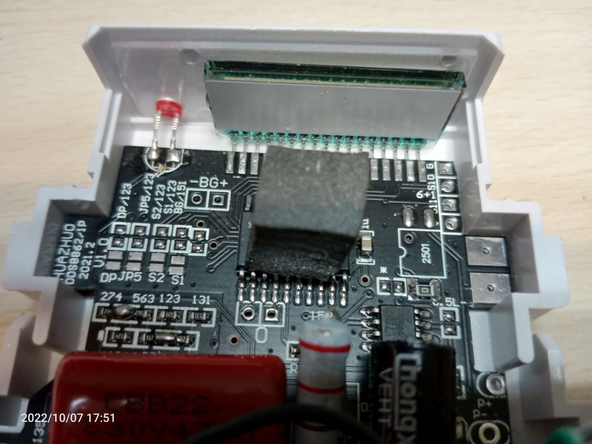

    Elementów niewiele, dokładnej analizy działania się nie podejmę.
    Duże kondensatory to zapewne elementy zasilacza beztransformatorowego
    mały układ scalony to CL7708 - noty nie znalazłem - stawiam na wzmacniacz operacyjny
    duży układ scalony (pod gąbką) bez opisu, zapewne mikrokontroler
    kilka rezystorów, dioda, wyświetlacz.
    Na plus (chyba jedyny) solidne szyny prądowe i bocznik pomiarowy.

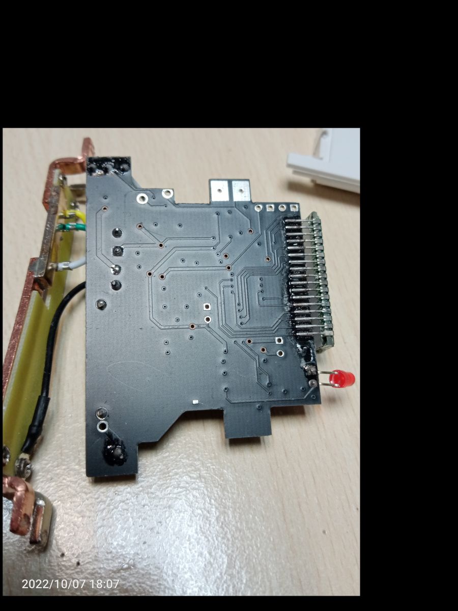

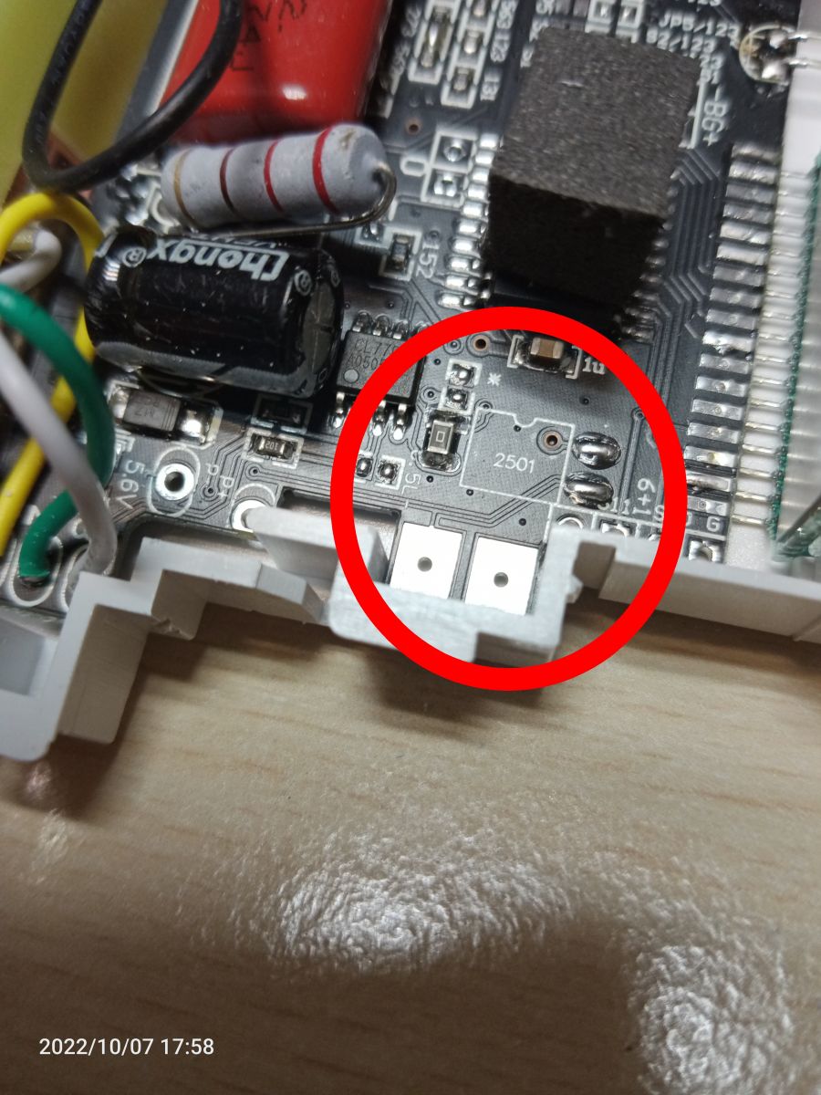

    Ciekawsze jest to czego nie ma.
    Rozmiar i układ pól lutowniczych, oraz opis 2501 wskazują na transoptor PS2501. Zamiast niego wlutowany jest rezystor 0 om.
    Przyczyna nie działającego wyjścia impulsowego się wyjaśniła.
    Nasuwa się pytanie, czy to pomyłka w produkcji czy celowe działanie producenta/dystrybutora który wychodzi z założenia że większość osób i tak nie skorzysta z wyjścia impulsowego, więc można zaoszczędzić. W końcu transoptor do najtańszych nie należy.
    Może ktoś ma taki wskaźnik VCX DDS238 i może się podzielić swoim doświadczeniem.
