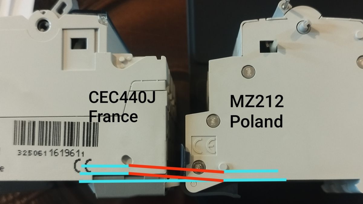

    Czy ktoś łączył MZ212 z CEC440J Hagera?
    Cały mechanizm jest spasowany z wyjątkiem bolca pozycjonującego.
    Wygląda na to, że jest to źle zaprojektowane i nie może pasować. Najwyraźniej pomyłka w wyznaczeniu odległości od szyny TH.
    Czy CEC ma wystarczającą grubość obudowy w tym miejscu, aby bez obawy dofrezować wycięcie?
    Porównanie obudów CEC440J i MZ212 z oznaczeniem niepasujących elementów
    Po kontakcie z producentem - należy użyć CZ001 pomiędzy elementami.

    prudy
    Posty: 13
    CZ001 jako łącznik.
