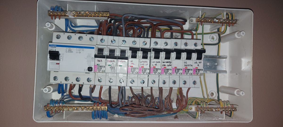

    Witam wszystkich. Chciałbym zmodernizować rozdzielnicę u siebie w domu. Elektryk, który ją wykonywał ok. 20 lat temu, zrobił zasilanie od góry i dalej za pomocą mostków z przewodu 4 mm zasilił poszczególne wyłączniki nadprądowe. Wyłączniki są firmy Etimat. Modernizacja polegałaby na zastąpieniu owych mostków z przewodu szynami łączeniowymi i wymianie Etimatów na Hagery. Problem w tym, że Hager przewidział miejsce na szynę tylko na dole aparatu, czyli w moim przypadku musiałbym zamontować Hagery "do góry nogami". Moje pytanie - czy takie rozwiązanie jest dopuszczalne? Myślałem też nad Eatonami, one mają miejsce na szynę zarówno na dole, jak i na górze, a z tego co wyczytałem, wyłącznik nadprądowy zadziała niezależnie, z której strony ma podłączone zasilanie. Może zostawić te Etimaty w spokoju, a założyć tylko szyny, bo jest taka możliwość? Od razu napiszę, że nie ma możliwości przeniesienia zasilania na dół z powodu zbyt krótkich przewodów od odpływów. Będę wdzięczny za wszystkie sugestie.

    To może pokaż chociaż jakieś fotki tego ustrojstwa.
    Bo z opisu wynika tylko, że jest tam jakiś galimatias. Ale nie widząc go możemy tylko pogdybać.

    Proszę, oto fotka.
    Skrzynka rozdzielcza z bezpiecznikami i przewodami elektrycznymi.
    To na czym ta "modernizacja" miałaby polegać?
    Żeby tylko usunąć mostki z drutu i założyć szyny grzebieniowe?
    No to faktycznie "modernizacja" na tak szeroką skalę, że klękajcie narody. ;)
    A może najpierw zastanów się czy zabezpieczenia B20 są odpowiednie do przekrojów przewodów.

    Tak. Wymiana drutów na szyny i ewentualnie wymiana wyłączników nadprądowych na lepszej jakości, no i poprawki w montażu przewodów tam, gdzie miedź widać. Nie chcę tu rewolucji i robić wszystko od nowa. Wykonanie jest jakie jest, ale jak do tej pory nie miałem problemów z instalacją. A Ty co byś jeszcze zrobił?
    Pomiary okresowe?

    Przyznam się, że nie były dawno robione. A coś poza tym?

    Różne opinie o Etimatach słyszałem, dlatego zapytałem. A o co konkretnie chodzi z tą różnicówką 3F, bo gdzieś mi się już obiło o uszy, że powinna być inna. Chodziło o ciągłość przewodu N. To jaka powinna być?

    Jasne, przecież sam nie będę robił. Mam takiego znajomego elektryka, niech to zobaczy. W sumie to, co jest teraz, też elektryk z uprawnieniami robił.
