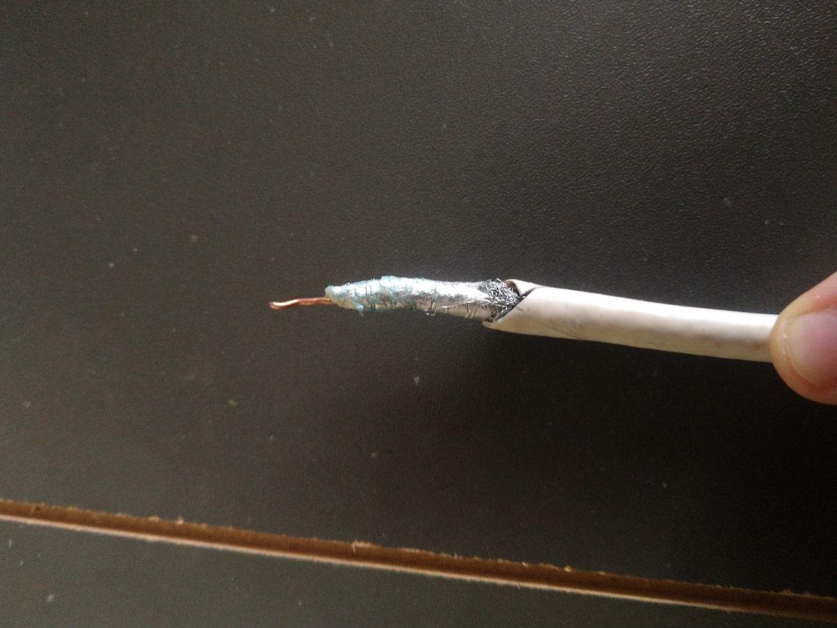

    Końcówka kabla koncentrycznego z odsłoniętym przewodem i ekranowaniem foliowym
    Zdjęcie przedstawia zdjęcie kabla koncentrycznego anteny naziemnej.
    Problem tkwi w tym, że telewizor odbierał kanały naziemne, około 48, może więcej.
    Ale normalnie odbiera tylko jeden multipleks.
    Telewizor jest nowy, LED, model Cabletech Lecurz 0339.
    Odbiera tylko 13 programów, nadajnik jest blisko.
    Antena jest sprawna.
    Telewizor jest sprawny.
    Jest nowy, sprawny, ale odbiera 13 programów tylko TVP, dlaczego i co to znaczy?
    Zdjęcie przedstawia tylko kabel koncentryczny do telewizora bez wtyczki, ale była i jaka powinna być?

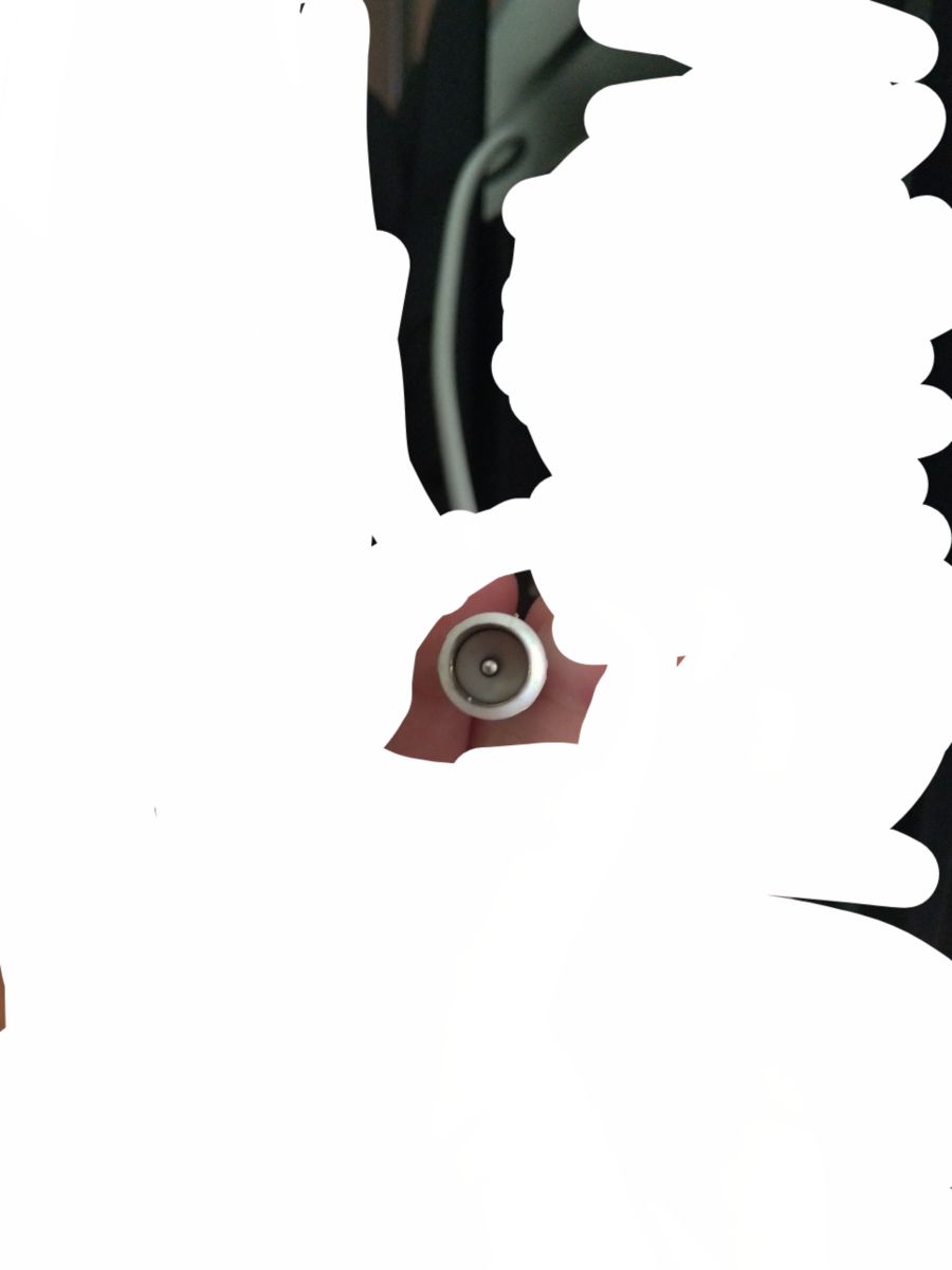

    Zbliżenie na kabel koncentryczny zakończony wtykiem antenowym IEC typu męskiego
    AI: Czy próbowałeś ponownie wyszukać kanały w telewizorze, najlepiej po przywróceniu ustawień fabrycznych? Jeśli tak, czy coś się zmieniło?
    Tak, próbowałem wielokrotnie, nic się nie zmieniło.
    AI: Jaka dokładnie jest antena (kierunkowa, siatkowa, pokojowa, aktywna/pasywna) i czy ma zasilanie? Jaka była wcześniej używana wtyczka do kabla – zwykła antenowa (IEC), czy może F?
    Kierunkowa, tak, ma zasilanie, zwykła IEC.

    Jaka lokalizacja miejsce odbioru (miejscowość)? Jeżeli wtyk antenowy był zamontowany na tak zarobionym przewodzie, to masz szczęście że w ogóle coś odbiera/ł.;-)
    mcafe03001 napisał:
    jaka powinna być?
    Wtyk antenowy męski - Link
    Ale piszesz że antena ma zasilanie. Jaki to zasilacz? Popularne zasilacze mają wtyki Link do zamontowania na końcu przewodu.

    Patrząc na zdolności manualne i staranność to raczej taki zasilacz.Link Łatwiej

    Bezpośrednia odpowiedź
    Najprawdopodobniej tracisz sygnał na odcinku prowadzącym do drugiego pokoju – winny bywa:
    1. źle zarobiona lub uszkodzona końcówka kabla (fotografia pokazuje zwarcie ekranu z żyłą i brak ekranu w złączu),
    2. zbyt długi/nis­kiej jakości przewód,
    3. pasywny rozgałęźnik wprowadzający dodatkowe 3-4 dB tłumienia na port.
    Napraw kablowe złącza zgodnie z opisem poniżej, a jeżeli sygnał nadal będzie za niski – zamontuj mały wzmacniacz liniowy (20 dB, <2 dB NF) PRZED rozgałęźnikiem.

    4. Prawidłowe zarobienie wtyku (IEC lub F + przejściówka)
    1. Odetnij 1,5 cm izolacji zewnętrznej.
    2. Oplot + folię cofnij i wywiń na koszulkę.
    3. Usuń dielektryk tak, by zostawić 1 cm żyły Cu.
    4. Załóż korpus wtyku, upewniając się, że ekran ma ciągłość 360° z masą złącza.
    5. Żyła główna nie może dotykać ekranu – na zdjęciu widać możliwe zwarcie!
    Dla powtarzalności warto użyć złączy kompresyjnych „F” i adaptera IEC – koszt <5 zł/szt.
