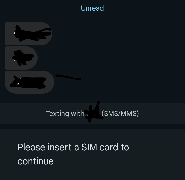

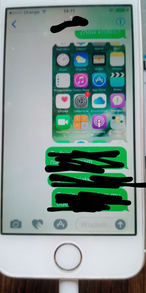

    Witam, spotykam sie z problemem z wiadomosciami.
    Otóż miałem czat rcs z pewną osobą, i przelozylem kartę sim do innej komorki bez jego obslugi. O ile wiadomosci sms z nowej komorki dochodza do odbiorcy, tak z powrotem od odbiorcy wiadomosci przychodzą na stary telefon z czatem rcs.
    -Stary telefon oukitel wp20 android 12(ten z czatem rcs)
    -Nowy iphone 5s ios 10.3.3 (ten z sms)
    Zalaczylem obrazki z obu, na iphonie wysyla, na androidzie odbiera. Nie wiem czemu tak jest🙁
    Proszę o pomoc, i dziekuje kazdemu za zaangazowanie.
    Ekran iPhone'a z aplikacją Wiadomości i wysłaną konwersacją SMS
    Ekran aplikacji wiadomości z informacją „Please insert a SIM card to continue”.

    Na starym telefonie prawdopodobnie trzeba wyrejestrowac/wylaczyc obsluge RCS, co powinno wymusic SMS/MMS. Inaczej raczej tego nie zmienisz, bo wiadomosci RCS ida poprzez internet, a ten iPhone jest sporo za stary na obsluge tego typu wiadomosci.

    Wyrejestrowanie RCS z starej komorki
