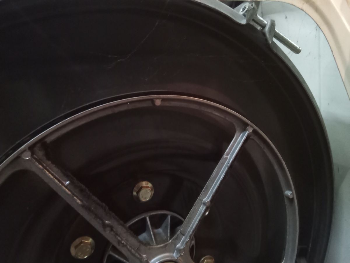

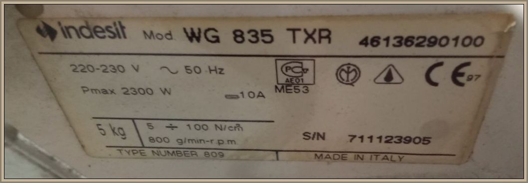

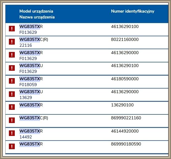

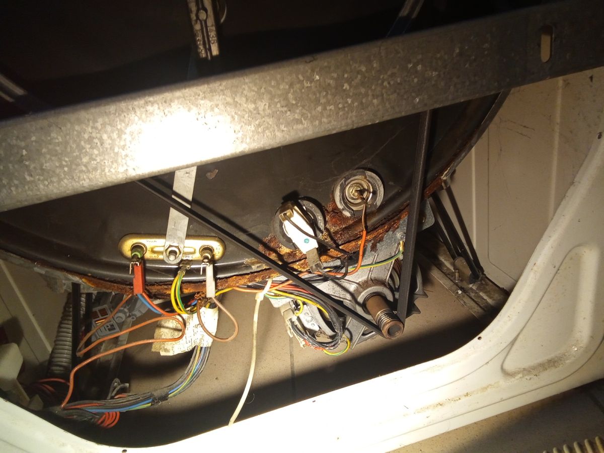

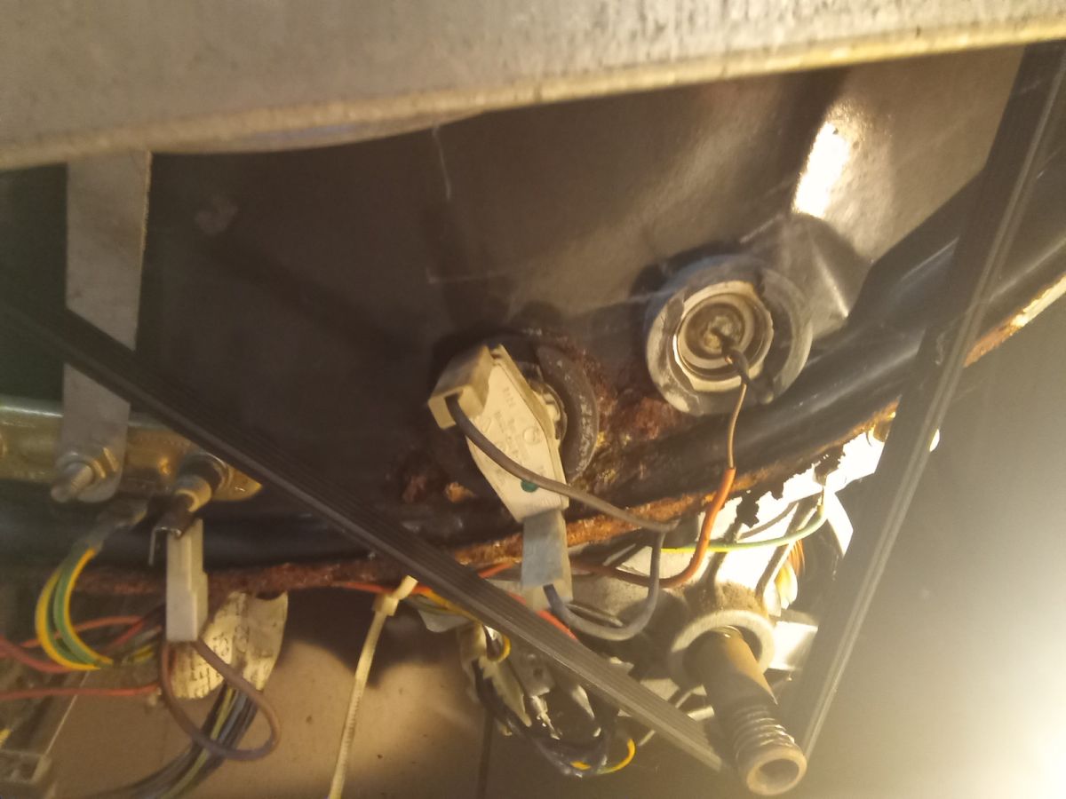

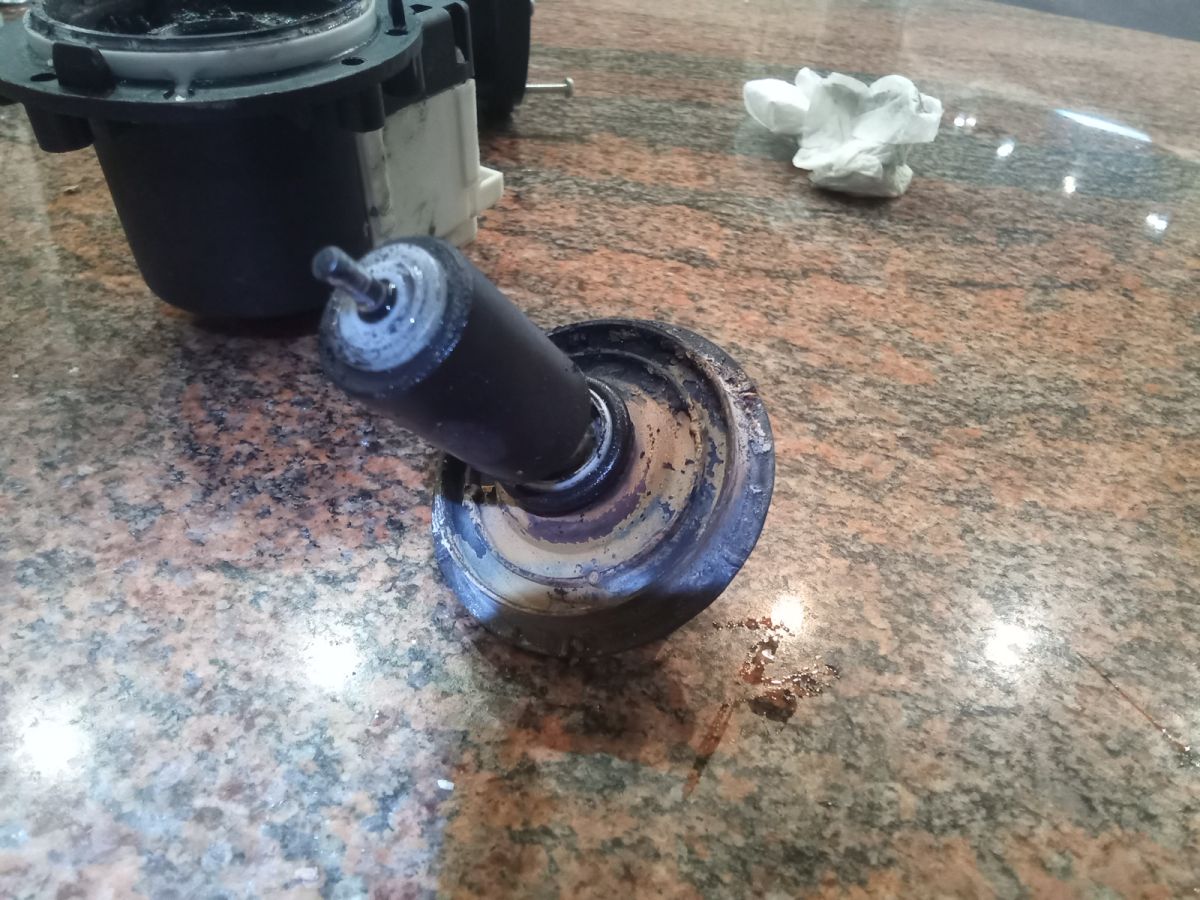

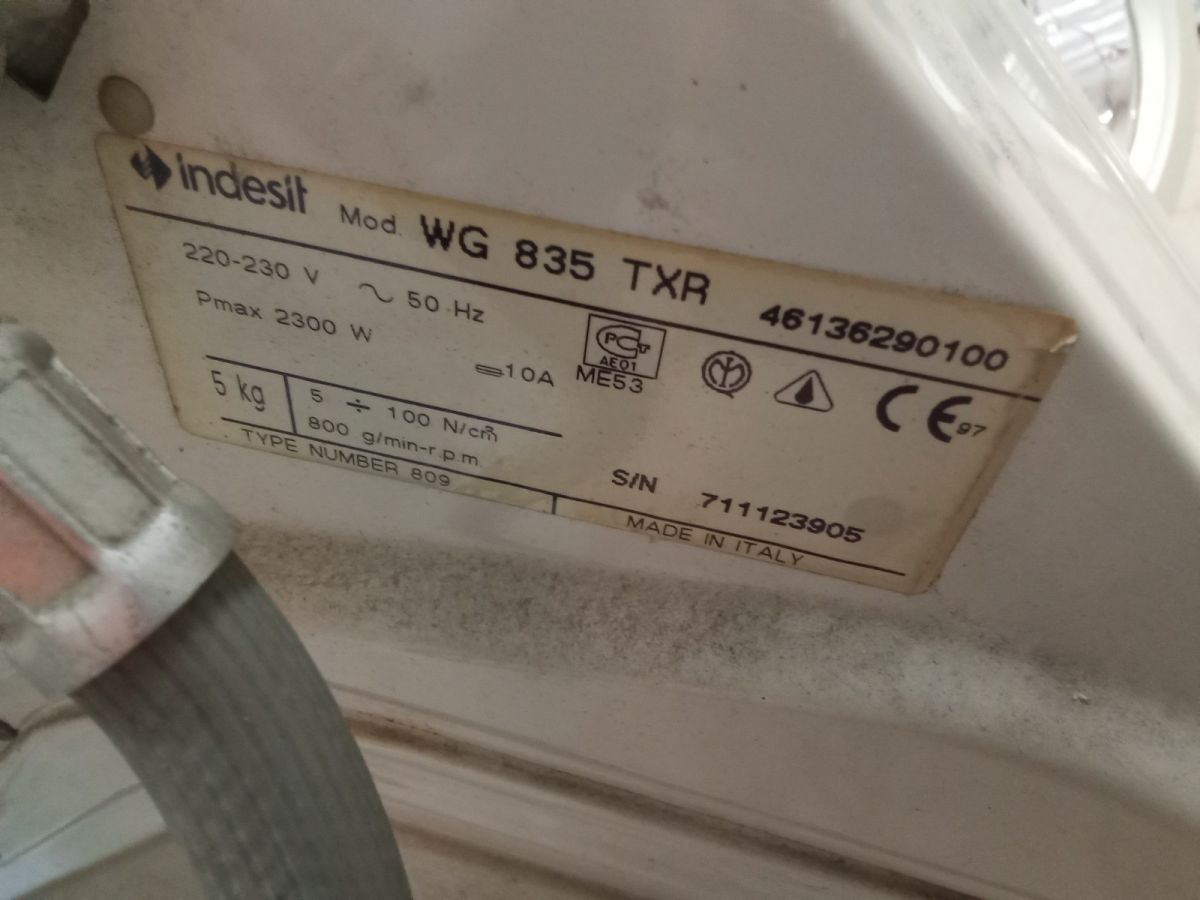

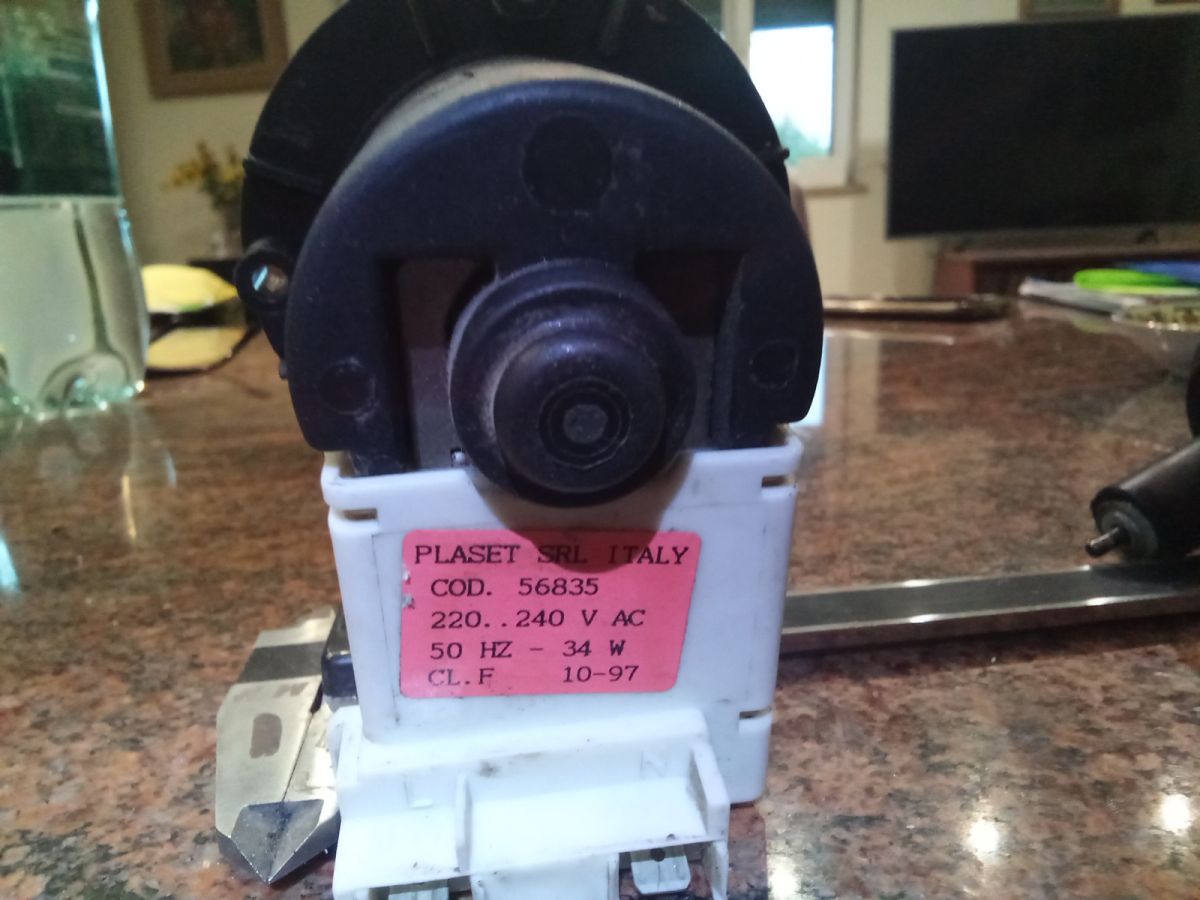

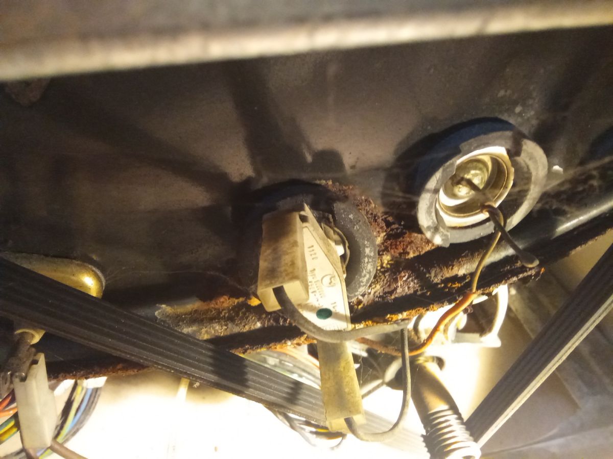

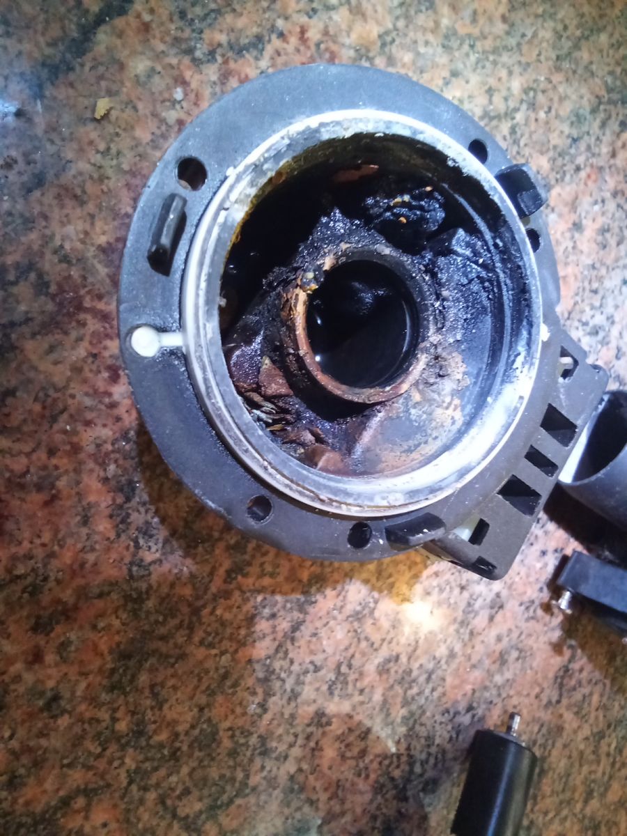

W dyskusji poruszono temat doboru odpowiedniej pompy wody do pralki Indesit WG835TXR (numer 46136290100). Użytkownik poszukiwał numeru części lub linku do zakupu pompy, nie mogąc zdemontować starej przed zakupem. Udzielono informacji, że pralka występuje w trzech wersjach, ale wszystkie mają tę samą pompę odpływową, oznaczoną numerem C00044998. Zalecano zakup oryginalnej pompy lub wymianę samego silnika pompy (np. silnik Askoll M332 z trzema otworami montażowymi), co jest tańszym i prostszym rozwiązaniem, gdyż korpus pompy pozostaje dobry. Podkreślono znaczenie danych z naklejki urządzenia dla prawidłowego doboru części. Autor potwierdził, że pompa została wymieniona i działa poprawnie. W dalszej części dyskusji poruszono temat obejmy zaciskającej obudowę bębna pralki, która uległa korozji. Zasugerowano, że obejma jest montowana na uszczelce i jej wymiana jest trudna, a rozbieranie może spowodować dalsze uszkodzenia. Zalecano pozostawienie obejmy bez ingerencji, jeśli nie występują wycieki, oraz rozważenie zakupu nowej pralki ze względu na wiek urządzenia (ok. 28 lat).
