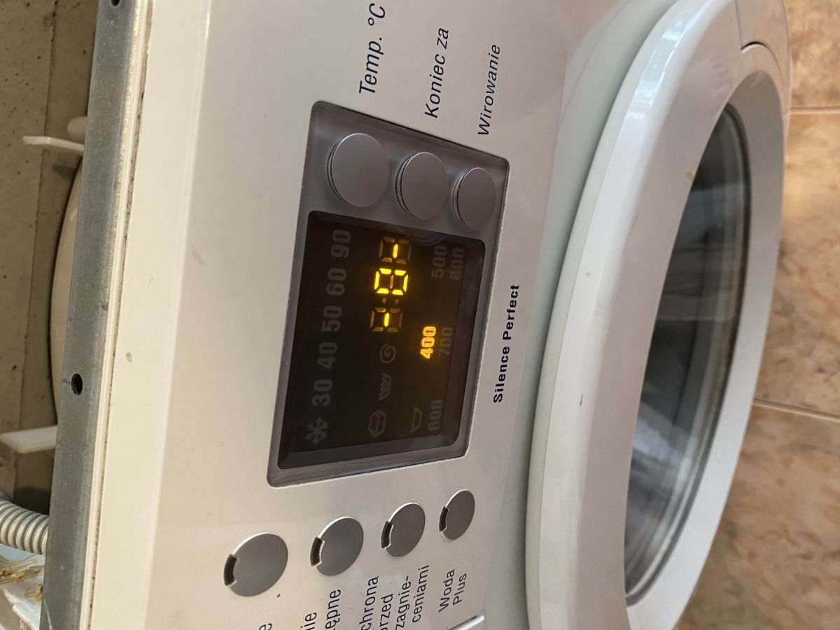

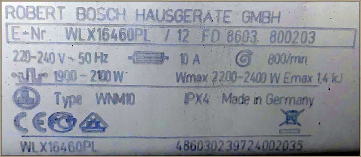

    Bosch WLX16460Pl maxx 5

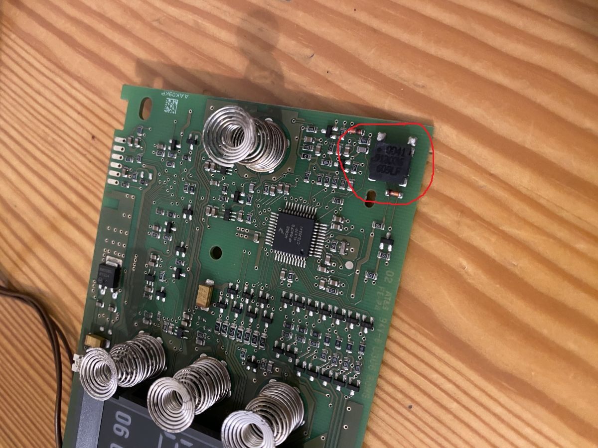

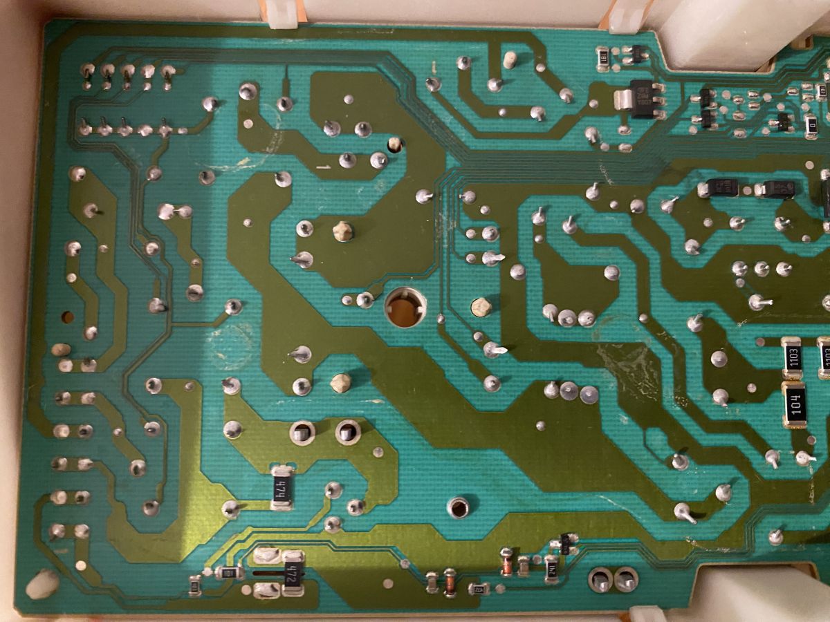

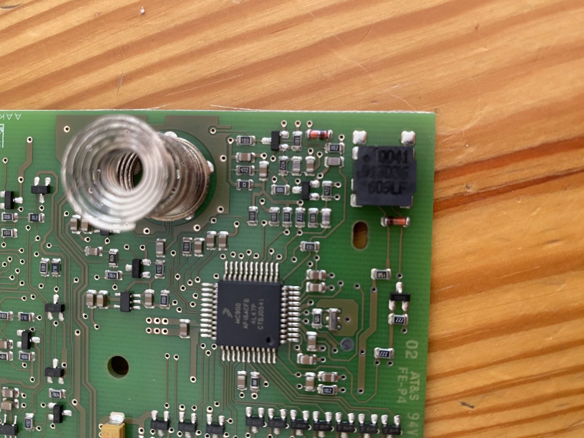

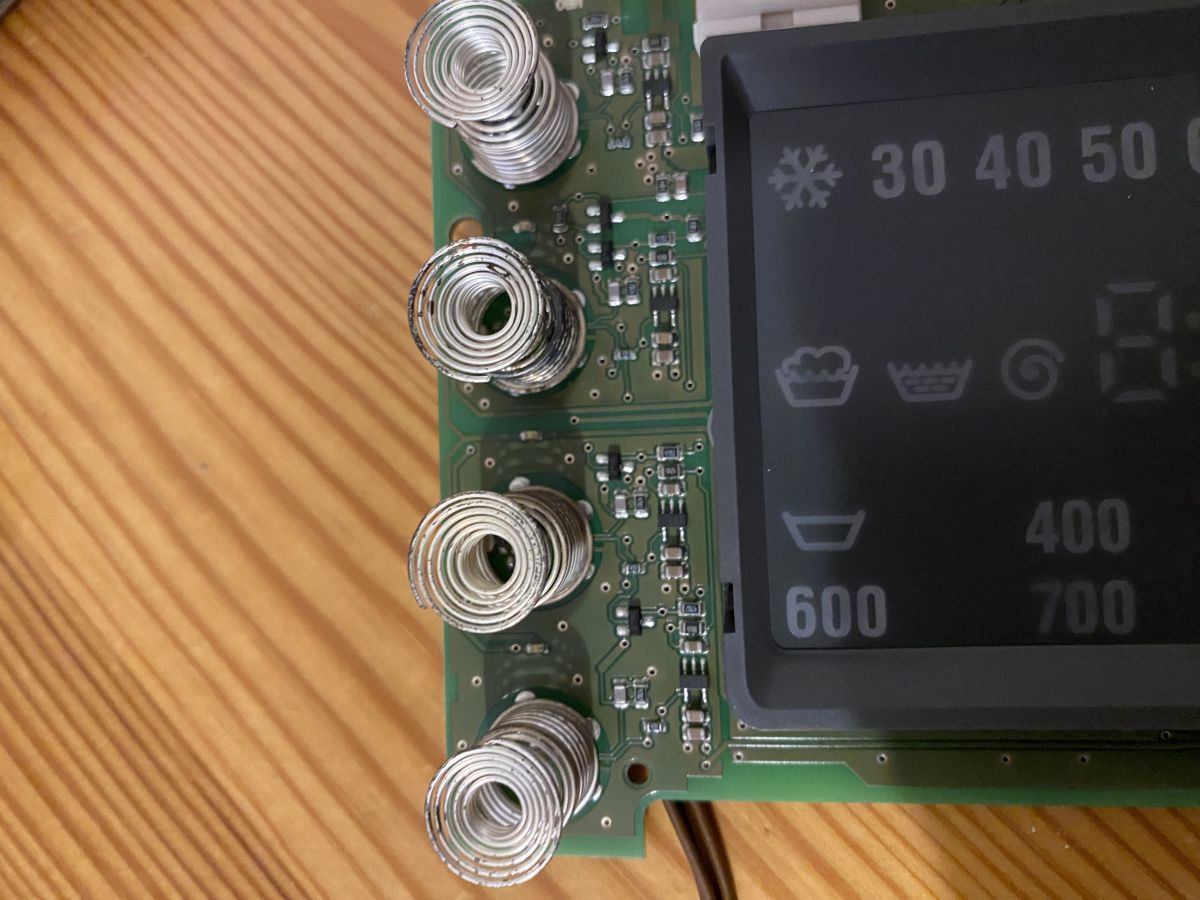

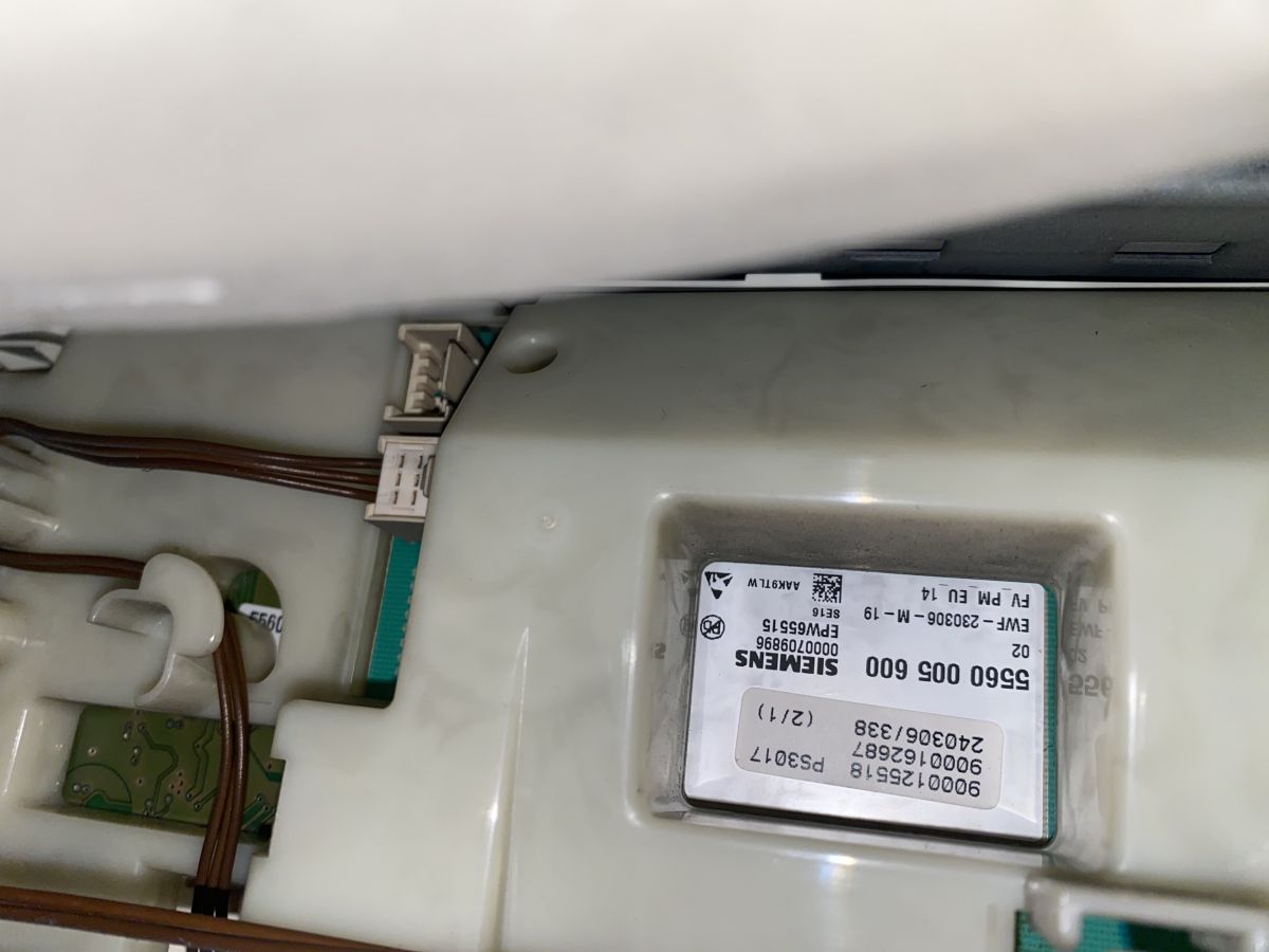

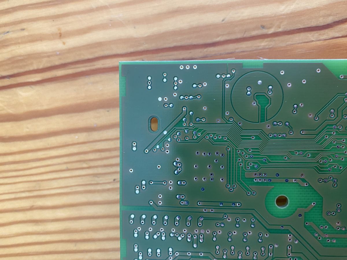

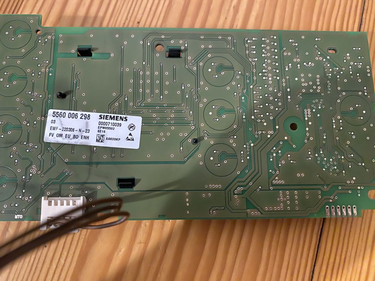

    Pralka po zakończonym praniu niemiłosiernie brzęczy - fabryczny sygnał zakończenia prania co parę minut. Gdzie na płytach głównych jest brzęczyk buzzer, który można odciąć, przerwać obwód, by przestał piszczeć, a pralka dalej działała. Podobno programowo nie da się w tym modelu tego wyłączyć

    Płytka PCB z zaznaczonym układem scalonym i widocznymi sprężynami na tle drewnianym Słabe te zdjęcia, ale chyba to jest to:

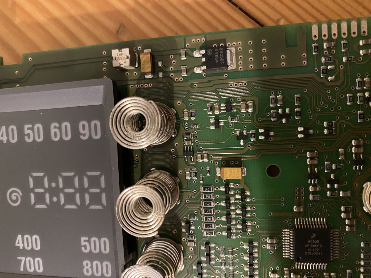

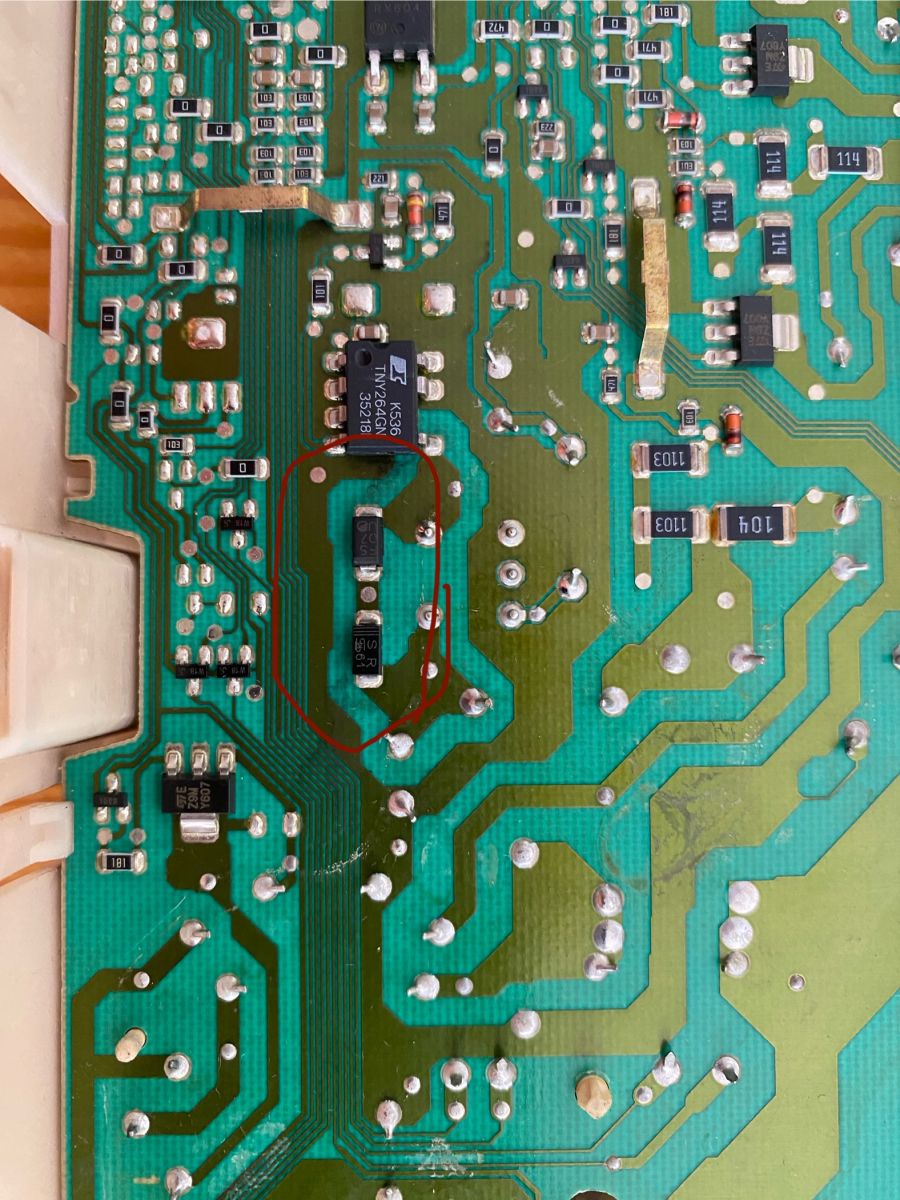

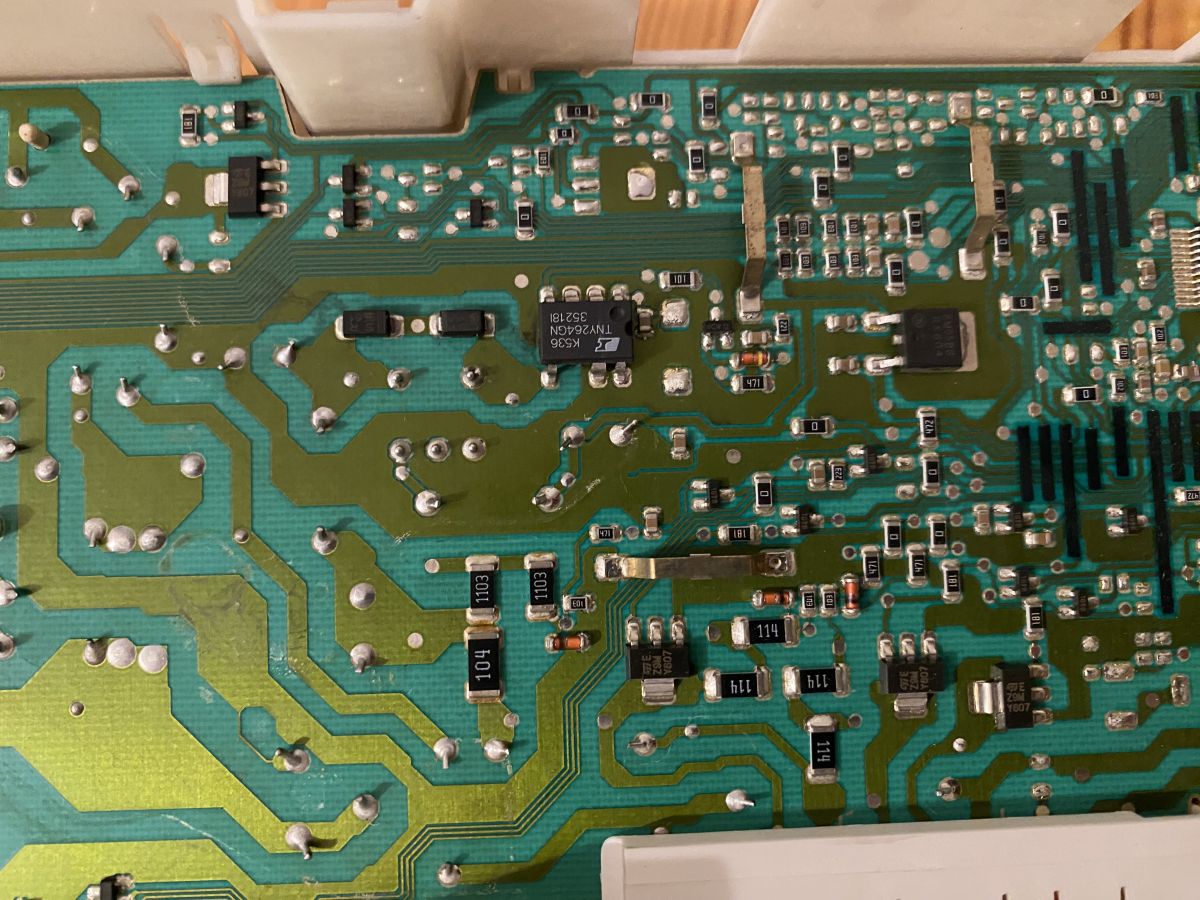

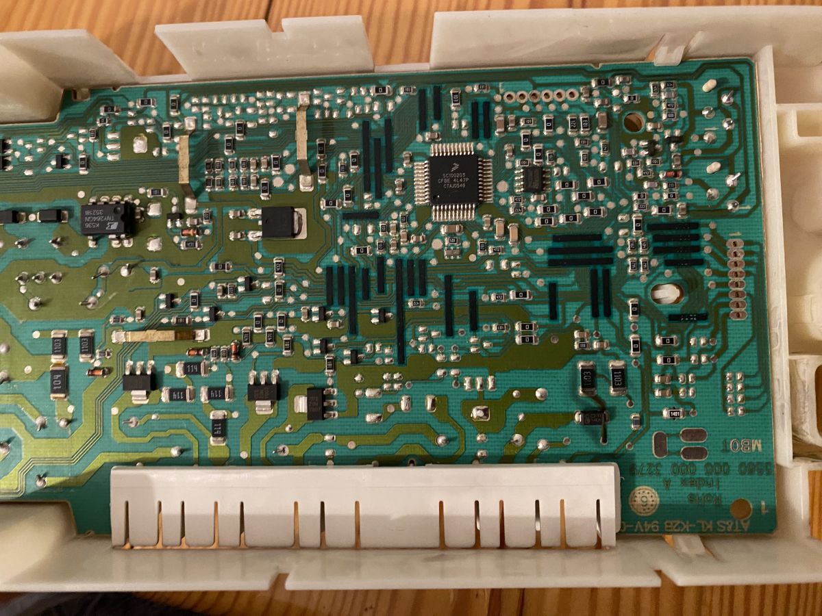

    Też tak obstawiałem. Dwie długie cienkie ścieżki na końcu płyty. Wystarczy przeciąć, zdrapać, zdrapać ścieżkę?
    Czy przy okazji można te płyty przemyć alkoholem izopropylowym? Dwa punkty były dość mocno okopcone, te zaznaczone na czerwono.

    Najlepiej wylutuj ten buzzer bo jak zdrapiesz coś więcej to później będziesz kombinował dlaczego pralka nie działa. Jak najbardziej umyj płytę bo osiadł na niej pył ze szczotek węglowych silnika.

    Lutować chałupniczo tak, wylutowywać jeszcze nie było okazji.
    Ścieżka przecięta, przedrapany rowek małymi nożyczkami. Pacjent uleczony – przestał się drzeć. Płyty przemyte izopropanolem, sprężynki od przycisków przeczyszczone, by działała za pierwszym dotknięciem. Pralka działa i nie piszczy!!! JUPIIIIII 🤣
