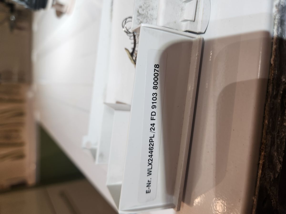

    Tabliczka znamionowa z modelem pralki Bosch WLX24462PL/24 widoczna z boku obudowy.

    >>21651937
    Wrzuciłem fotkę, nie ma tabliczki, tylko naklejka
