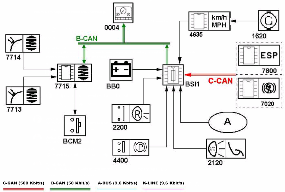

    Witam Citroen Jumper z 2007 roku 2.2 HDi pomoże ktoś z schematem elektrycznym kompresora tylnego pneumatycznego zawieszenia .Brak komunikacji pognita wiązka . Z góry dziękuję.

    Osiem ostatnich znaków VIN?

    11146238 Nadal mam problem z komunikacji a kompresor chodzi jak mu się chce.

    Schemat komunikacji magistral CAN i komponentów elektronicznych pojazdu
    • JUMPER III - dziedzina wspomaganie prowadzenia funkcja zawieszenie sterowane elektronicznie.pdf (285.65 KB) Musisz być zalogowany, aby pobrać ten załącznik.
    • JUMPER III - dziedzina wspomaganie prowadzenia funkcja zawieszenie sterowane elektronicznie (okablowanie).pdf (453.51 KB) Musisz być zalogowany, aby pobrać ten załącznik.
