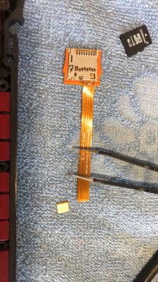

    W trakcie wyciągania taśmy FFC FPC (10 pinów) uszkodzeniu uległa końcówka wtykana do gniazda. Przewód z jednej strony zakończony jest slotem na kartę microSD, a z drugiej strony pasuje do gniazda na płycie głównej z zapadką.
    Uszkodzona taśma FFC z urwanym końcem obok slotu microSD na niebieskim materiale

    Lupa, mikroskop i skrobanie.Lutownica flux i dasz rade

    Ocena: 738
    Jeżeli długość pozwala, to wyrównać, delikatnie (pod mikroskopem) odsłonić spod kaptonu ścieżki i założyć nowe złącze - zaciskane.

  • #8 21633653
    tomaszskrzypacz
    Posty: 4
    >>21633073 >>21633073 Witam, próbowałem sam skrobać, ale bez mikroskopu nie da rady. Ponadto na tej taśmie są dwa rodzaje ściegów: szerszy i mikroskopijnie szeroki. O ile daje radę wyskrobać te szersze, do tych węższych niestety nie. Poza tym taśma jest na tyle cienka, że wkładając do gniazda sama wypada.
    W telefonie "lupa" daje 10-krotne powiększenie plus oświetlenie.
    Może tryb makro?
    Jeżeli długość pozwala to oskrob wiecej, ostatnie 4mm zegnij stykami na zewnątrz ale wstaw do wnętrza zagięcia kawałeczek taśmy klejącej dwustronnej cienkiej.
    Ew. w razie potrzeby dodaj warstwę taśmy.
