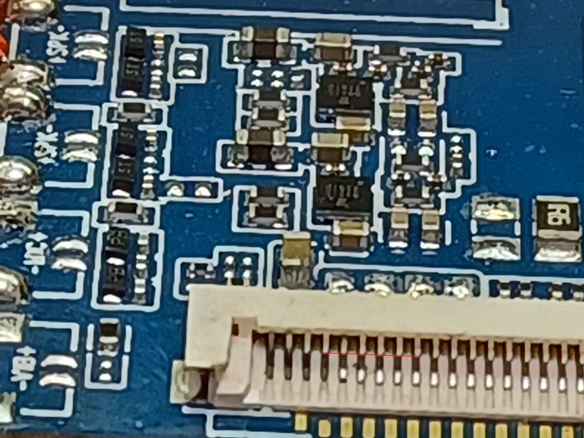

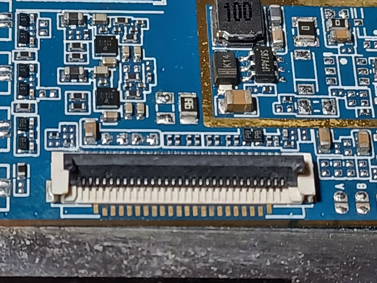

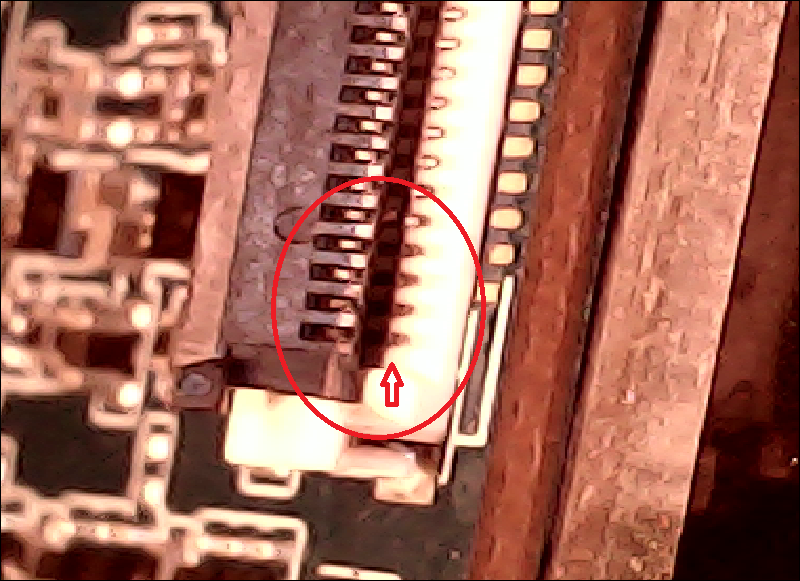

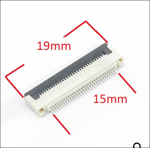

✨ Złącze łączące płytę główną z ekranem to typ FFC/FPC (Flat Flexible Cable / Flexible Printed Circuit) lub ich wariacje. W przypadku utlenionych pinów cynowanych, szczególnie po zalaniu urządzenia, czyszczenie jest trudne i często wymagana jest wymiana złącza na wersję złoconą, bardziej odporną na korozję. Próby czyszczenia alkoholem i mechaniczne szorowanie mogą nie przynieść efektu. Skutecznym narzędziem do usuwania utlenienia jest specjalna wysuwana szczoteczka z cienkich włókien szklanych (np. Bernstein 2-166), która pozwala dotrzeć do trudno dostępnych miejsc wewnątrz gniazda. Po dokładnym oczyszczeniu złącza i taśmy urządzenie (tablet po zalaniu) uruchomiło się poprawnie bez konieczności lutowania. Pomiar sygnałów miernikiem z cienkimi sondami jest zalecany do weryfikacji stanu połączenia. Raster złącza to 0,5 mm, liczba pinów 30.
