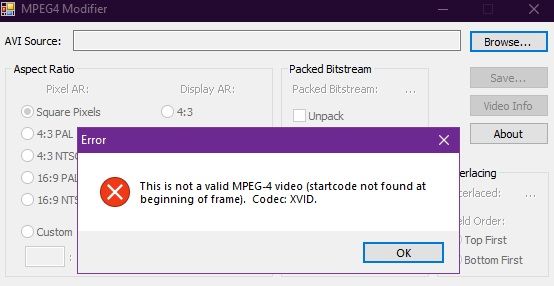

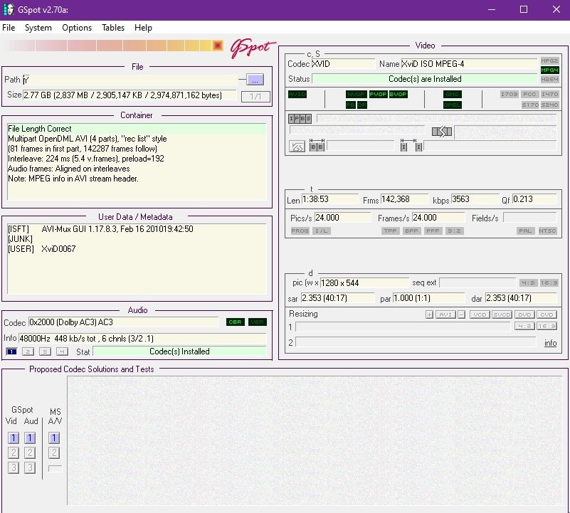

    Niestety natrafiłem na jeden film, który też nie działa, ale wyskakuje błąd w MPEG4 Modifier, również z danych wychodzi, że nie ma packed bitsream:

    Komunikat błędu w programie MPEG4 Modifier dotyczący pliku XVID
    Zrzut ekranu z programu GSpot pokazujący szczegóły pliku AVI z wideo XviD i dźwiękiem AC3

    @procsa
    Tutaj nikt niczego nie wymyśli.
    Ograniczeniem są możliwości techniczne, czyli sprzętowe telewizora. Do tego dochodzą pewnie kodeki, licencje, prawa autorskie, jeszcze miliard innych uwarunkowań.
    Na ten moment albo szukasz od razu filmu, który spełnia warunki odtwarzania, albo ściągasz to, co jest, i konwertujesz.
    Innym rozwiązaniem jest Home Media Player, zbudowany na jakimś mini PC.

  • #13 21637884
    roman106
    Posty: 1379
    Pomógł: 100
    Ocena: 234
    Taki przykład:
    TV Samsunga od "zarania dziejów" bez problemu odtwarzały pliki AVI. Od kilku lat już nie obsługują tak popularnego niegdyś formatu. Tak zadecydował producent i tyle.
    Nawet bym tego nie zauważył (nie używam), ale przeczytałem gdzieś na forum i sprawdziłem. Na starym TV bez problemu, na nowszym "nie obsługiwany format".
  • #14 21640031
    procsa
    Posty: 1779
    Pomógł: 173
    Ocena: 363
    Tak wszystko się zgadza, Ja rozumiem te ograniczenia itp. I owszem szukałem "jakiegoś" rozwiązania, a dlaczego ? Ano dlatego, że skoro komuś udało się przywrócić odtwarzanie DTS to może i idzie "dograć" kodeki lub coś w tym stylu.
  • #15 21791780
    wiesio016
    Posty: 433
    Pomógł: 38
    Ocena: 124
    Ja miałem problem z H.264 na kompie wszystko chodziło, natomiast na TV LG z pendrive nie ruszyło, nie był widoczny. Sprawa okazała się dość błaha, wystarczyło zmienić nazwę filmu na krótszą, taką do 8 liter i film zaczął być widoczny na przenośnym.,
✨ LG OLED 65A13LA ma problemy z odtwarzaniem niektórych plików AVI z kodekiem Xvid, mimo że pliki te działają na innych urządzeniach. Przyczyną jest prawdopodobnie obecność tzw. "packed bitstream" w plikach wideo, co uniemożliwia sprzętowe dekodowanie przez telewizor. Konwersja ścieżki audio (np. z Dolby do MP3) nie rozwiązuje problemu, a filmy z nieobsługiwanymi kodekami audio (np. DTS) są odtwarzane bez dźwięku lub z błędem. Telewizor oparty jest na systemie webOS, który ma ograniczone wsparcie kodeków i brak możliwości instalacji alternatywnych odtwarzaczy z szerszym wsparciem kodeków, jak VLC na Android TV. Rozwiązaniem jest ręczne "odpakowanie" bitstreamu za pomocą narzędzi takich jak MPEG4 Modifier, co jednak wymaga przerabiania każdego pliku. Ograniczenia wynikają z hardware’u telewizora, licencji kodeków i zamkniętego systemu operacyjnego, co wyklucza natywne wsparcie dla wszystkich wariantów plików AVI Xvid. Alternatywą jest konwersja plików do obsługiwanych formatów lub użycie zewnętrznego odtwarzacza multimedialnego (np. mini PC). Dodatkowo, w innych przypadkach problemem może być długość nazwy pliku, która wpływa na widoczność pliku na pendrive w TV LG.
