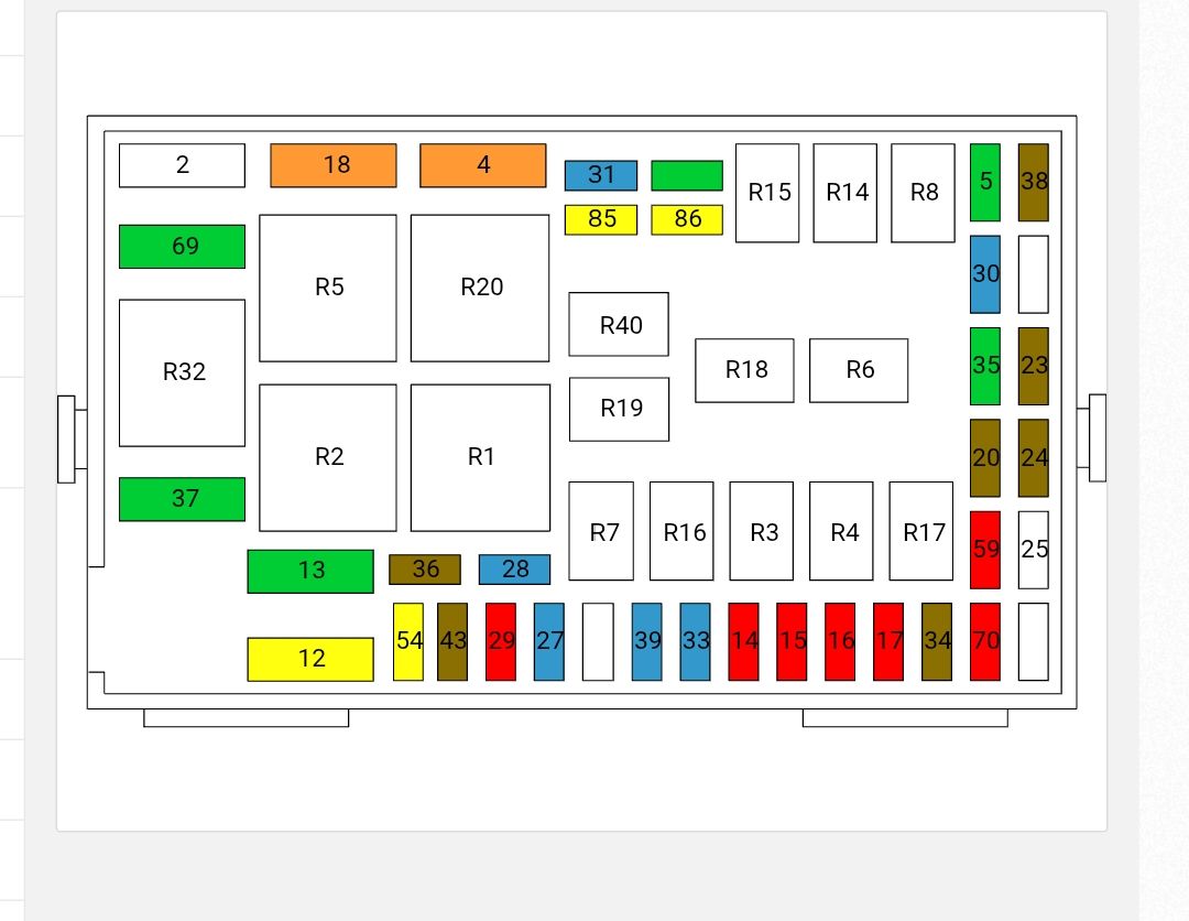

    Mam problem z Fiatem Grande Punto 2006 r.
    Nie działają halogeny z przodu, nie mam pojęcia, dlaczego. Pierwsze świecił lewy cały czas, nawet bez kluczyka w stacyjce. Po odłączeniu baterii przestał, ale już nie można załączyć na nowo. Kontrolka na desce się załącza, ale halogeny nie świecą. Ma ktoś jakiś schemat bezpieczników, przekaźników do tego modelu? Z tego, co jest w sieci, dużo się nie zgadza w moim przypadku. Tylne przeciwmgielne działa normalnie.

    Bezpiecznik nr 31 przekaźnik nr 14 to wszystko jest od przednich przeciwmgielnych.
    Schemat skrzynki bezpieczników z oznaczeniami numerów i kolorami
    Sterownie przekaźnika plus po zapłonie masa z pinu B4 body komputera.

    A może być tak, że trzeba je jakoś komp aktywować? Miałem wyciągniętą i rozłączoną całą skrzynkę z bezpiecznikami, bo była w nich woda, wilgoć. Było słychać, jak coś tam iskrzy, wrzało.

    jakubmrozek24 napisał:
    .bylo słychać jak cos tam iskrzy wrzało
    I jeszcze się dziwisz że coś nie działa? Nie nic nie trzeba aktywować.

    Czyli co, puszka do wymiany?
    Dodam, że bezpiecznik i przekaźnik są dobre. Podmieniałem z innych na desce, ikonka się oświeca.

    Wiec zobacz czy pstryka przekaźnik przy załączeniu.

    Jeśli nie będzie cykać, to co? Przekaźnik? Podmieniałem i nic, prawie wszystkie poprzekładałem. Zastanawia mnie, dlaczego lewy halogen świecił cały czas, nawet jak auto było zamknięte, ale tylko lewy.
