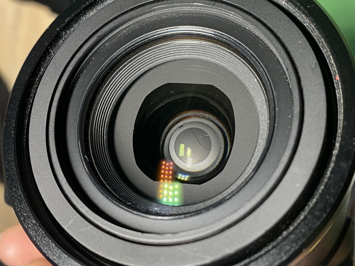

    Kupiłam na giełdzie elektronicznej w stanie nieznanym aparat Nikon Coolpix 5700. Wrzuciłam nową baterię i kartę CF, aparat działa, obiektyw reaguje, migawka, lampa błyskowa, wszystko działa, a jednak nie widać obrazu ani przez wizjer, ani na wyświetlaczu. Udało mi się zrobić zdjęcie samego obiektywu i wygląda, jakby coś było pęknięte w środku. Co to za część i w jaki sposób mogę to naprawić?
    Widok z bliska na obiektyw aparatu Nikon Coolpix 5700 z uszkodzonym elementem wewnętrznym.

    Obrazu nie ma, bo jest zamknięta migawka, widać to na foto z obiektywem. Albo się zacięła, albo flex, czyli kabel sterujący nią, się przerwał. Jak się na tym nie znasz, to pozostaje szukanie nowego leszcza na giełdzie elektronicznej, z której to on pochodzi.
