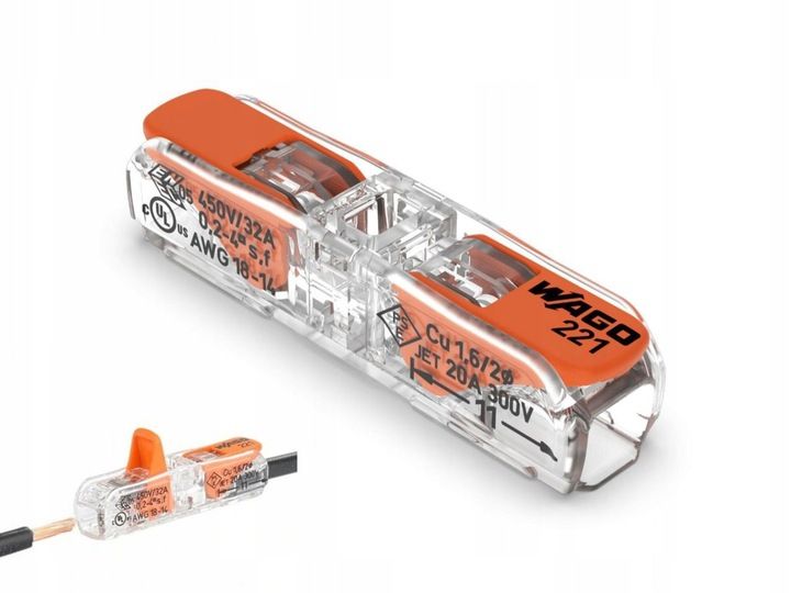

    Mam pytanie. Podłączając radioodbiornik do centrali, niby wszystko działa. Jednak teraz sobie uzmysłowiłem, że dałem za dużo żyłek kabla alarmowego. Podobno mogłem też dać skrętkę komputerową, tylko na chwilę obecną jej nie posiadałem. Czy wystarczy takie urządzenie połączyć jedną bądź dwiema żyłkami? A jaką mogę zastosować do tego złączkę przedłużającą, bo tego kabla ogólnie jest za mało i podszedłem "na skróty"? Będzie to jednak wymagało drobnej poprawki.

    Posty: 29
    Chciałem szybko połączyć radioodbiornik D600 FAACA. Zastosowałem kabel alarmowy 6-żyłowy. Nie dość, że te 6 żył jest chyba za grube na wtyk, to jeszcze, jeśli chodzi o długość, kabel jest za krótki. Poszedłem więc na skróty (brzydko to wygląda na suficie). Mimo to podłączyłem wg Twoich wskazówek i urządzenie zadziałało po zaprogramowaniu pilota. Jednak wydaje mi się, że te 6 żył jest stanowczo za grube dla jednego punktu odbioru. A więc pytam, czy to przerobić na 1 bądź 2 żyły? A poza tym, żeby estetyczniej wyglądało, należałoby zastosować jakąś złączkę, bo tak to kabel jest za krótki. Czy wtedy wystarczy WAGO przelotowe dla cieńszych kabli, czy szukać czegoś innego? A może pozostawić podłączony 6-żyłowy kabel w tych 4 punktach centrali i radioodbiornika, chociaż wydaje mi się, że może być zdecydowanie mniej. Bo gdy tego nie będę przerabiał, to i tak będzie działać.

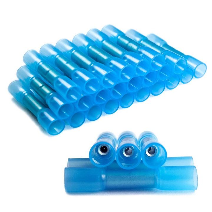

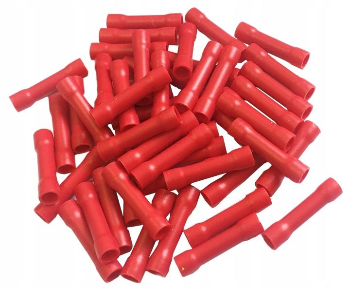

    praiks1 napisał:
    Jednak wydaje mi się że te 6 żył to stanowczo za grubo dla jednego punktu odbioru. A więc pytam się, czy to przerobić na 1 bądź 2 żyły?
    Wystarczą dwie żyły 0,5 mm2, one mają zrobić tylko zwarcie, połączyć możesz je lutując wsuwając na przewód
    najpierw odpowiedniej średnicy osłonkę termokurczliwą, suszarką je skurczysz i to wystarczy, możesz też używając złączki przelotowej, rurki termokurczliwe zaizolują, w końcu każde inne ustrojstwo przeznaczone do łączenia przewodów.
    Jest tego mnóstwo na rynku, izolowane i nie izolowane, zawsze można znaleźć coś odpowiedniego.

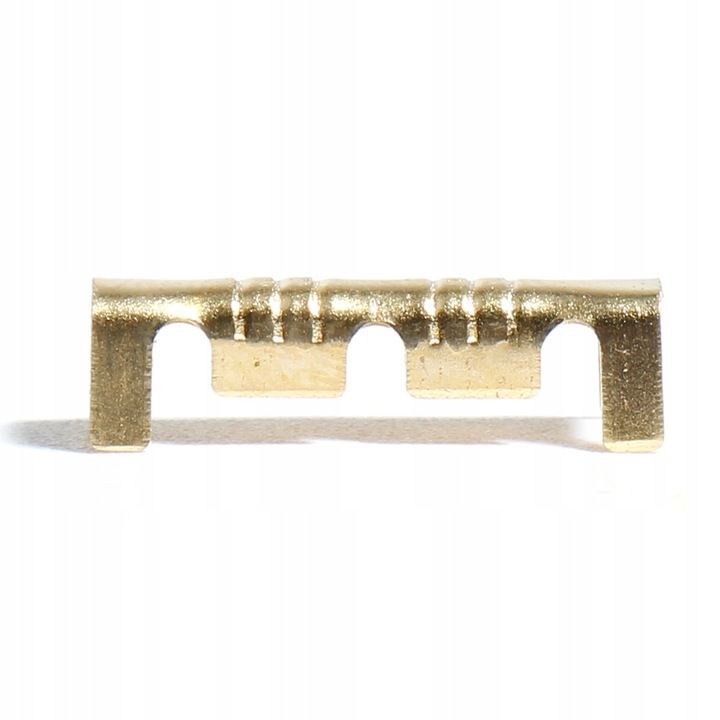

    Złączka przelotowa Wago 221 z dwoma dźwigniami i przezroczystą obudową Niebieskie złączki przelotowe z termokurczliwą izolacją w ujęciu zbliżonymCzerwone złączki przelotowe do przewodów elektrycznych, ułożone w stos Mosiężna złączka do zwarcia przewodów, widok zbliżony z przodu
