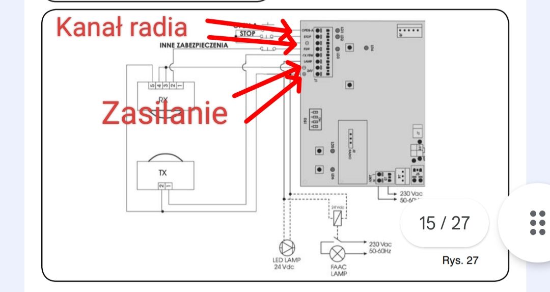

    praiks1 napisał:
    Czy może mi ktoś dokładnie napisać, jak połączyć radioodbiornik PROXIMA NW2 lub PROXIMA NW1 z centralką FAAC D600?
    To może tym razem obrazek.
    Schemat podłączenia centrali sterującej z opisanymi kanałem radia i zasilaniem

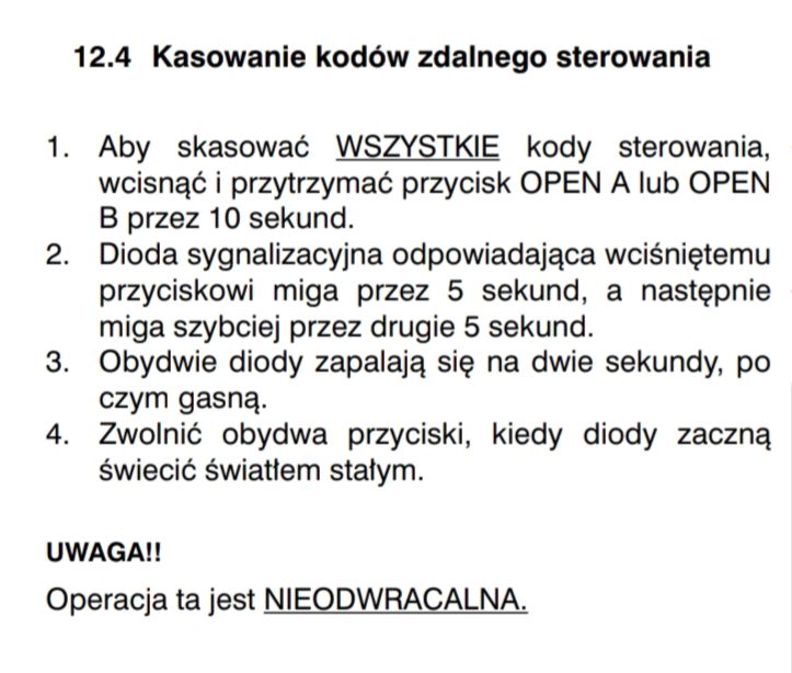

    praiks1 napisał:
    Mając dotychczas piloty w systemie FAAC FIX podobno będę mógł dalej używać. Jednak nie wiem czy będzie konieczność zresetowania tych pilotów.
    Używając radia Proxima rezygnujesz z odbiorników fabrycznych bramy wjazdowej i garażowej żeby nie zrobił się zamęt, w bramie wjazdowej wystarczy wypiąć radio ze złącza J2, w garażowej kasujesz kody pilotów jak poniżej.
    Instrukcja kasowania kodów pilotów do sterowania bramą Proxima
    praiks1 napisał:
    A więc jeśli PROXIMA NW2 będzie podpięta, innych radioodbiorników nie będzie to powinno działać bez programowania? Chyba trzeba zaprogramować?
    Jeżeli piloty są już zaprogramowane w Proximie to nie musisz, jeżeli nie są zaprogramowane to robisz to w/g instrukcji Proximy, 1 kanał do jednego przycisku pilota, 2 kanał do drugiego.

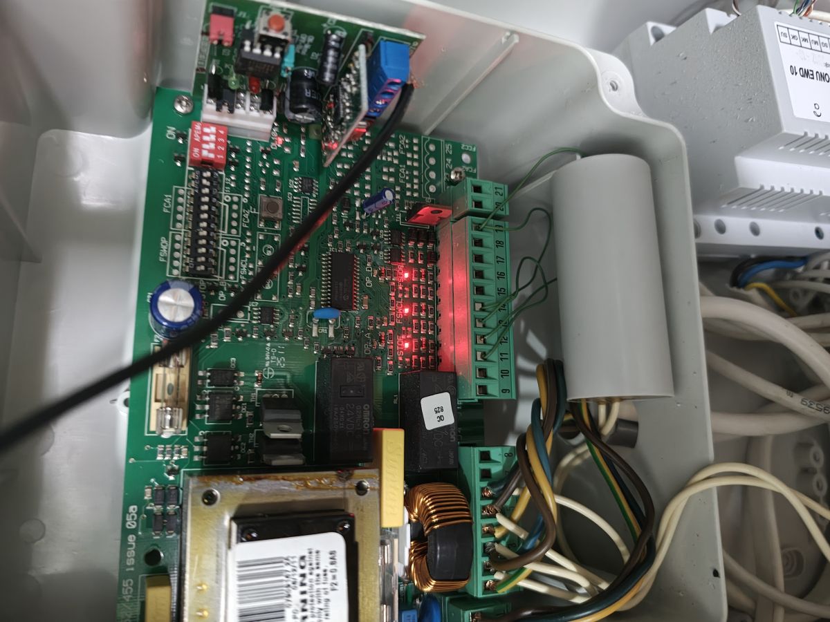

  • #13 21627611
    praiks1
    Poziom 3  
    Posty: 29
    Czy w bramie wjazdowej, gdzie w centrali FAAC 452 MPS, mając jeszcze radio na wtyk ze zworką, piloty kasuję podobnie? Bo po podłączeniu PROXIMY NW2 chciałbym, aby spokojnie wszyscy korzystali z pilotów do bramy wjazdowej i garażowej.
    Na wszelki wypadek zamówiłem banana PROXIMY, który ma być kompatybilny z systemem FAAC FIX.
    Wiem, że kiedyś dało się łatwo kasować i programować te piloty. Teraz dosłownie nie wiem. W D600 mam nadzieję, że się łatwo skasuje... Natomiast w FAAC 452 MPS trudno mi powiedzieć, jak to wyglądało ze zworką.
  • #14 21627628
    rokbok
    Poziom 40  
    Posty: 4316
    Pomógł: 641
    Ocena: 1018
    W centrali bramy wjazdowej naciskasz i przytrzymujesz przycisk programowania odbiornika, dioda LED na odbiorniku zacznie migać. Po ~10 sek. dioda zacznie migać szybciej, po następnych 10 sek. dioda zaświeci się światłem ciągłym przez 5 sek. po czym zgaśnie.
    Gdy dioda zgaśnie zwolnij przycisk programowania, pamięć jest wyczyszczona.

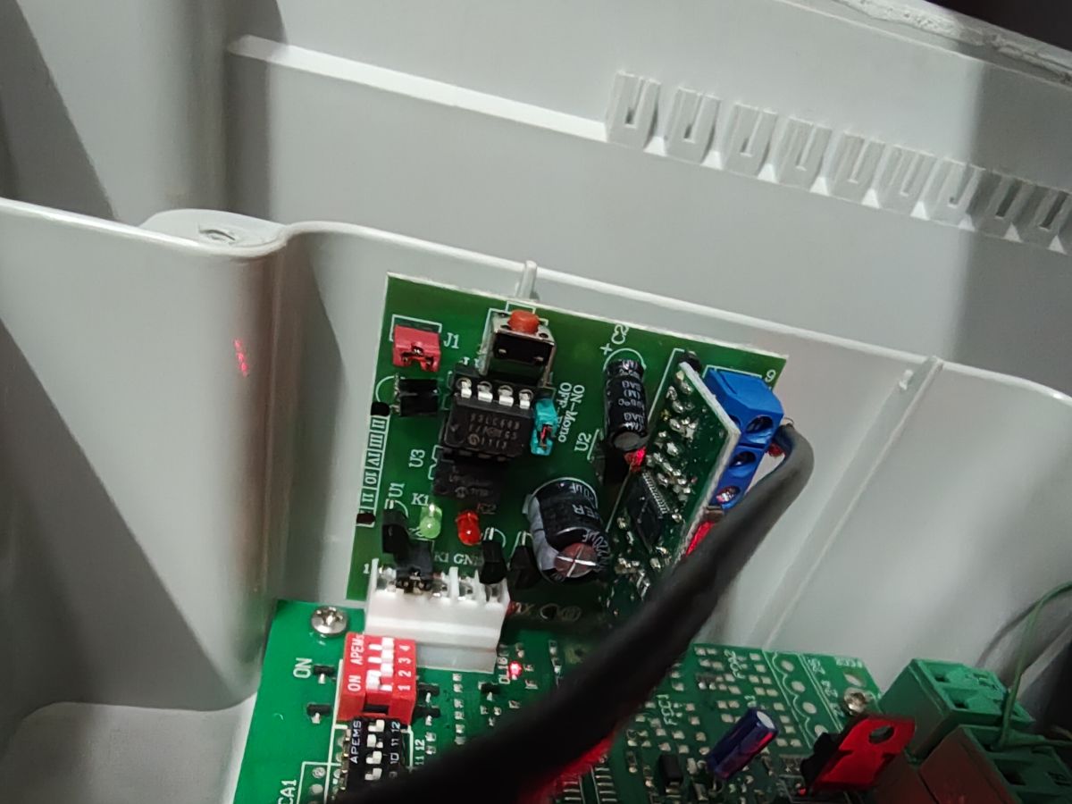

  • #17 21627666
    praiks1
    Poziom 3  
    Posty: 29
    Sęk w tym, że na mojej karcie radiowej nic nie pisze.

  • #18 21627668
    rokbok
    Poziom 40  
    Posty: 4316
    Pomógł: 641
    Ocena: 1018
    A co ma pisać, skąd pytanie o LEARN (uczyć się), zapewne nie ma tam więcej przycisków tylko jeden, jak nie ma go na radiu to może jest obok, przecież piloty trzeba jakoś zaprogramować i w razie potrzeby je skasować.

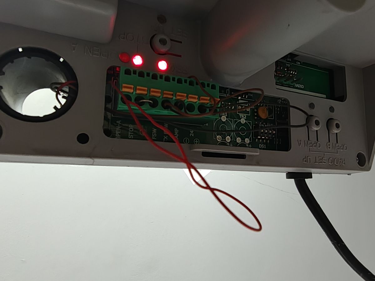

  • #21 21629592
    praiks1
    Poziom 3  
    Posty: 29
    Jeżeli mam taką kostkę jak na zdjęciu w D600, to jak kabelki do tego podłączyć?
    Widok zbliżony na kostkę elektryczną i podłączone kable w urządzeniu D600
    • Jak podłączyć radioodbiornik PROXIMA NW2/NW1 do centrali bramy garażowej FAAC D600 krok po kroku? IMG_20250808_191702108_HDR.jpg (1.53 MB) Musisz być zalogowany, aby pobrać ten załącznik.
  • #22 21629597
    rokbok
    Poziom 40  
    Posty: 4316
    Pomógł: 641
    Ocena: 1018
    Co z Tobą, przecież masz podane obrazowo w poście #5.
    Schemat połączeń z opisanymi wejściami: Kanał radia i Zasilanie

    Czyli do kostki nic?
  • #24 21629620
    rokbok
    Poziom 40  
    Posty: 4316
    Pomógł: 641
    Ocena: 1018
    Jak nic, a jak to ma działać jak nic nie podepniesz, do Open A i do minusika w kółku podpinasz kanał radia, kolejność przewodów dowolna.
    Do dwóch skrajnych z prawej zasilanie Proximy jeżeli Proximę masz przy tej bramie, jeżeli ją masz przy bramie wjazdowej to pewnie zasilanie wziełeś z niej i tu już w garażówce zasilania nie podłączasz.
  • #25 21629621
    praiks1
    Poziom 3  
    Posty: 29
    Chcę tylko powiedzieć, że druga centrala już działa.
    A więc tutaj symbol otwartej furtki wcisnąć pod OPEN-A, zamkniętej furtki pod środkowy minus. Prądu nie podłączę, bo już działa.
    Czyli te wetknięcia wystarczą?
    Powiem jeszcze, że na tym minusie siedzi jakiś mostek ze starego radia. Czy on będzie przeszkadzał?
  • #26 21629628
    rokbok
    Poziom 40  
    Posty: 4316
    Pomógł: 641
    Ocena: 1018
    Co Ty tworzysz, jakiej furtki, chyba że furtką nazywasz symbol na Proximie.
    Masz w Proximie dwa kanały radia, jeden podłączyłeś w bramie wjazdowej, drugi analogicznie podepnij do bramy garażowej w zaciski, które podałem i które są na obrazku powyżej.
    praiks1 napisał:
    Powiem jeszcze że na tym minusie siedzi jakiś mostek ze starego radia. Czy on będzie przeszkadzał?
    To nie jest żaden mostek ze starego radia, to jest wejście Stop, jak go zdejmiesz nie mając podłączonego przycisku NC to brama Ci nie ruszy.
    Tak więc mostek ma zostać!
