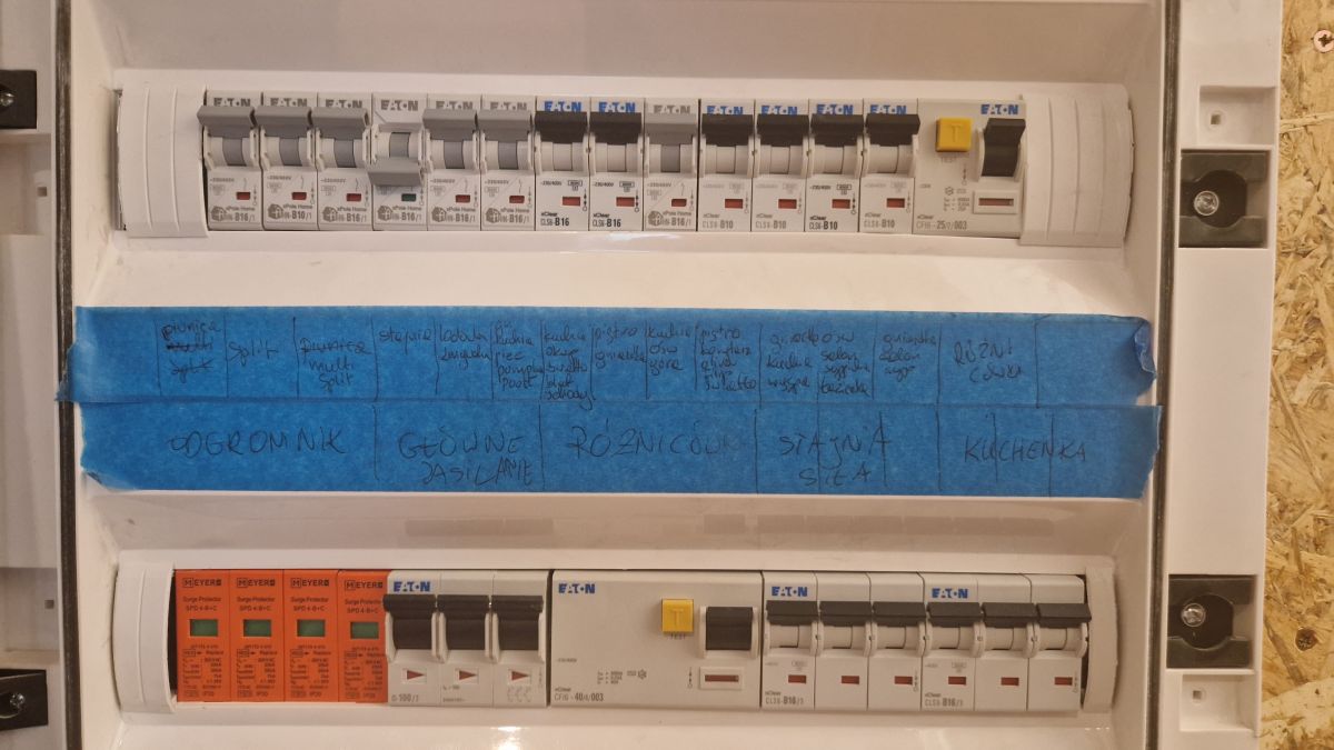

    Chciałbym założyć automatyczny przełącznik faz, bo na wsi losowo jednej fazy nie ma.
    Chciałbym dowiedzieć się, jaki model najlepiej wybrać i na ile amperów.
    Dodam, że chciałbym zmieścić się w 3 polach, jeśli chodzi o rozmiar.
    Obecnie całe zasilanie domu jest podłączone do jednej fazy.
    Obecnie rozdzielnicę mam ułożoną tak.
    Widok rozdzielnicy elektrycznej z wyłącznikami i opisami na niebieskiej taśmie
    Z esy trójfazowego po lewej (zaraz obok zabezpieczeń przepięciowych) idziemy na górę do różnicówki i potem cały górny wiersz jest zasilany z tej jednej fazy. Mogę wyrzucić esę Stajnia Siła, bo zabezpieczenie mam już w stajni i wrzucić sobie przełącznik faz. Główny es trójfazowy ma oznaczenia 100/3, jak rozumiem to nie jest każda faza po 33 A, tylko łącznie na fazach może być pobór 100 A, tak?
    Teraz patrzę że różnicówka jest na 25A, a tyle do niej podlaczonych obwodów...

    azmurowski napisał:
    jak rozumiem to nie jest każda faza po 33A tylko łącznie na fazach może być pobór 100A, tak?
    Nie, źle rozumiesz.
    azmurowski napisał:
    Mogę wyrzucić esa Stajnia Siła, bo zabezpieczenie mam już w stajni i wrzucić sobie przełącznik faz.
    Kim jesteś aby dobierać zabezpieczenia, a w tym przypadku je usuwać? Tak to nie działa że sobie pomyślisz że coś jest niepotrzebne i sobie wywalasz. Rozdzielnica wygląda na zrobioną przez kogoś kto prawdopodobnie ma większą wiedzę od twojej i prawdopodobnie w jakimś celu to zabezpieczenie jest. Nie uważasz tak?
    Proponuję do wszelkich modyfikacji zatrudnić fachowca od prądu potocznie zwanym elektrykiem, tylko takiego po szkole najlepiej, bo bez szkoły też są tzw elektrycy.

    Dzięki. Czyli w takim razie maksymalny prąd na każdej fazie to 100/3 A (33 A). Wydawałoby się więc, że wystarczy taki przełącznik na 33 A.
    Mogę wywalić to zabezpieczenie, bo w stajni jest kolejna rozdzielnica z całym zabezpieczeniem pod 3 fazy etc. etc.
    Szkoda, że nie odpowiedziałeś na pytanie, które zadałem.

    A zabezpieczenie przedlicznikowe to jakie jest? Może tymi 33 amperami wymachujesz na wiwat, a przed licznikiem masz 25A lub mniej.
    Sprawdź to i wróć z tą informacją.
    PS. Upewnij się też, że taki amperaż zawarty jest w umowie z OSD.

    Zabezpieczenie przedlicznikowe jest na 25 A faktycznie.
    To jest rozłącznik izolacyjny. W nazwie aparatu oprócz cyferek są też literki. Wszystkie parametry można sprawdzić na stronie producenta aparatu.
    Przed zakupem przełącznika faz warto po symbolu sprawdzić jego parametry oraz skonsultować się z elektrykiem, bo można narobić sobie szkody i kosztów. Istotne są maksymalne obciążenie styków przekażników Link dla różnego typu odbiorników (prądy rozruchowe), czas przełączania oraz czas powrotu po przywróceniu zasilania na jednej z faz.
    Absolutnie nie możesz tego zrobić. Musiałbyś wymienić zabezpieczenie przedlicznikowe na wartość B16 lub mniej. Zabezpieczenie nadprądowe ma zabezpieczać instalacje (przewody). Jak dasz zabezpieczenie przy samym gniazdku to co będzie chroniło przewód do stajni jak tam (przed tym zabezpieczeniem) zrobi się zwarcie? Jedynie zabezpieczenie przed licznikowe. Nie chcesz chyba aby konie były mocno wysmażone.
