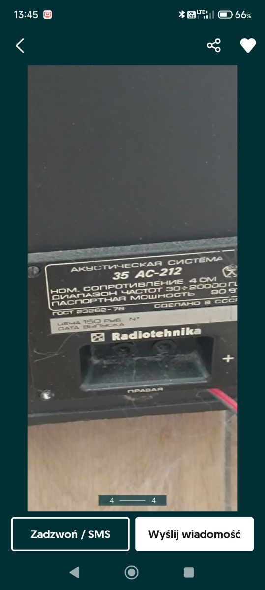

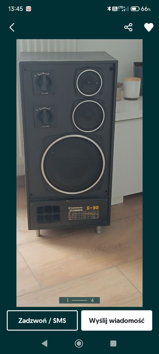

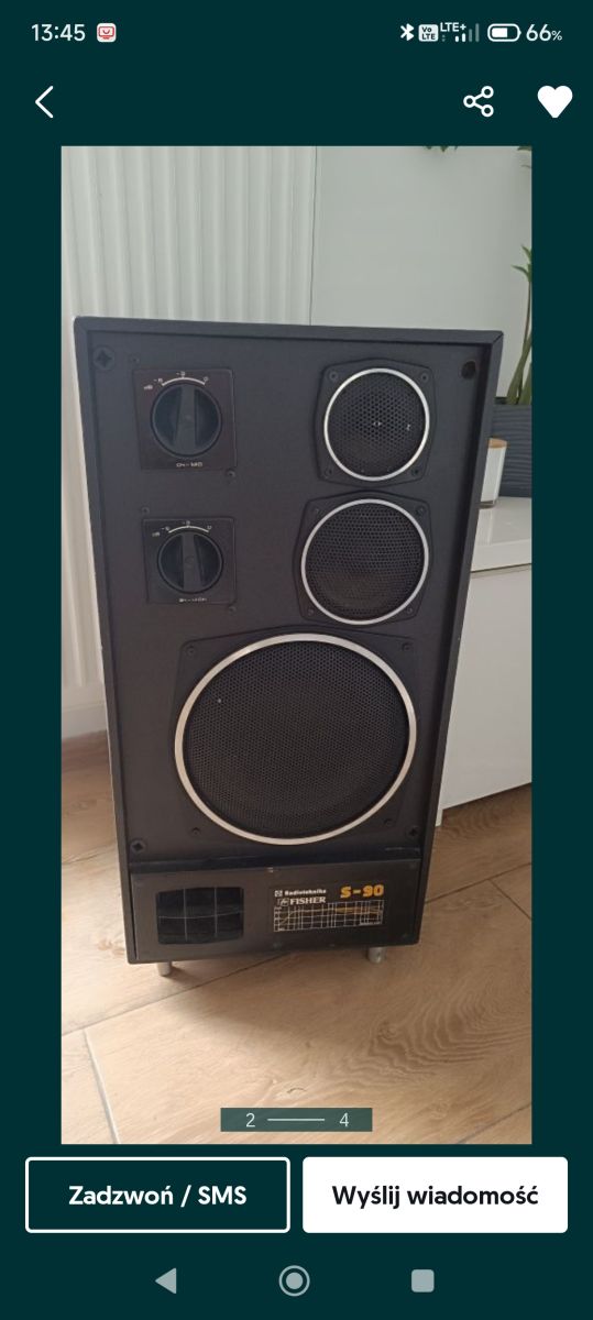

    Modelu S90 było kilka, jeśli nie kilkanaście wersji. Ten model na zdjęciu to po prostu jedna z wersji. Z przełącznikami to chyba S90A, z potencjometrami S90D.
    Ja miałem wersję eksportową pod nazwą "VISARE" - mogę potwierdzić, że to fajne, solidne granie, o dobrą klasę lepsze niż altusy czy inne buczypudła.
    Warto jednak uważać, bo niektóre z wersji miały piankowe zawieszenia głośników, które po latach radośnie się rozsypują.
    Moje tak miały, na szczęście zawieszenia od Tonsila GDN 25 pasują.

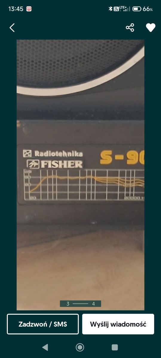

    A czy aby ten napis "Fiszer" to nie jest nalepka naklejona dla szpanu przez poprzedniego właściciela?

    Tak podejrzewam. Nigdy nie szły na eksport jako Fisher.
