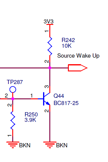

    Ps. Jeśli mam być złośliwy ... to mogę Ci powiedzieć, że nawet schemat ów płyty posiadam, ba nawet dostaniesz kawałek - ale tylko jeden!
    Fragment schematu z tranzystorem Q44 BC817-25, rezystorami i napięciem 3,3V
    Reasumując ^^ Napisałem wyżej w czym jest problem i to chyba najcenniejsza porada.

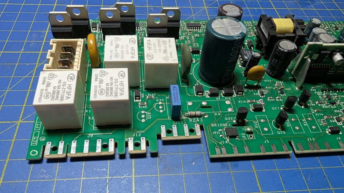

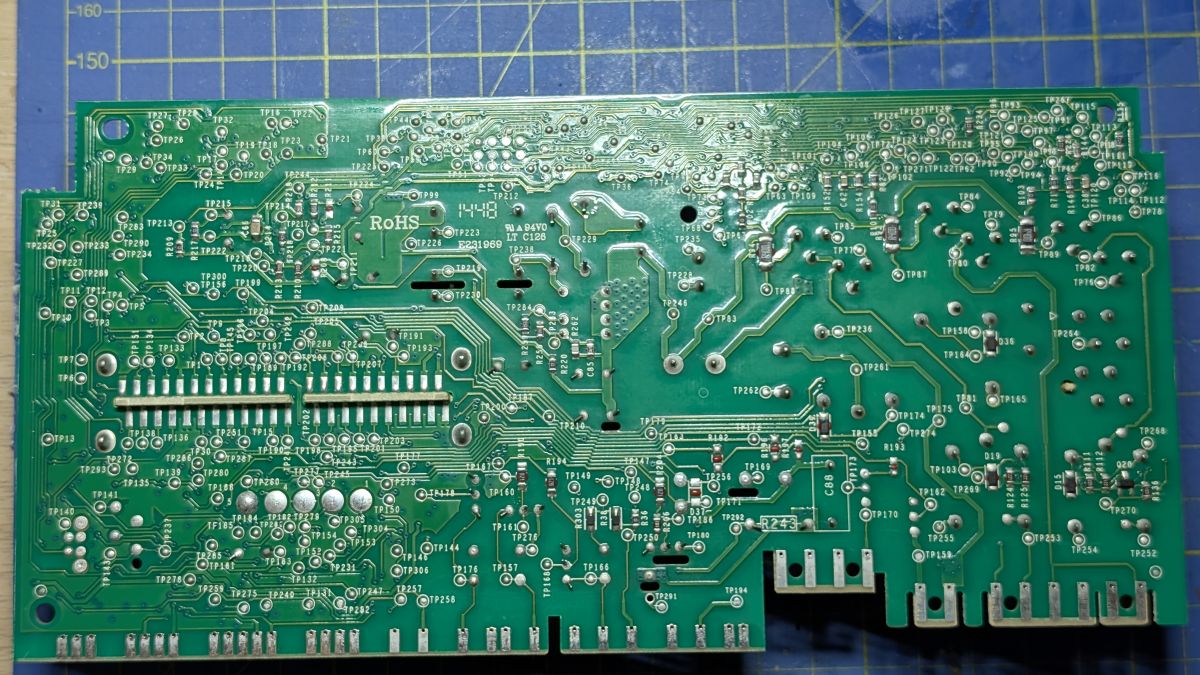

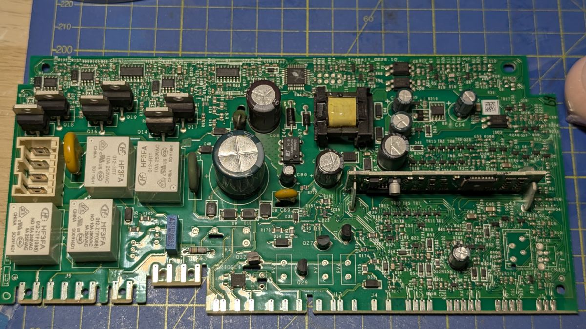

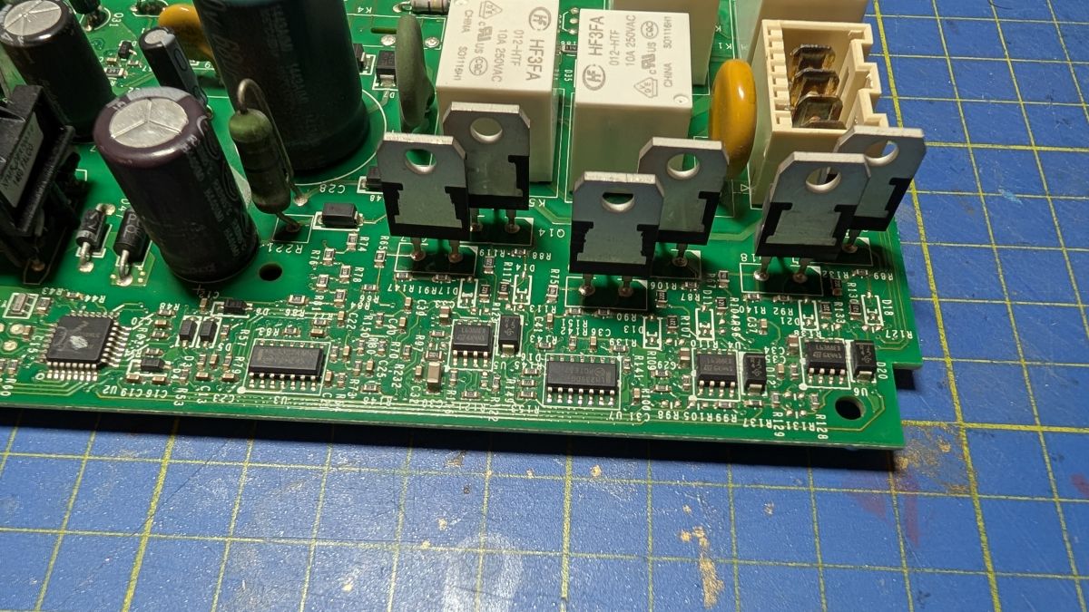

    Dobrałem się do płyty zmywarki. Nie widać żadnych uszkodzonych elementów ani zimnych lutów. Co jeszcze mogę tu sprawdzić?
    Lutowania i ścieżki na spodzie płytki PCB zmywarki, bez widocznych uszkodzeń Płytka drukowana ze zmywarki z widocznymi przekaźnikami, kondensatorami i złączami

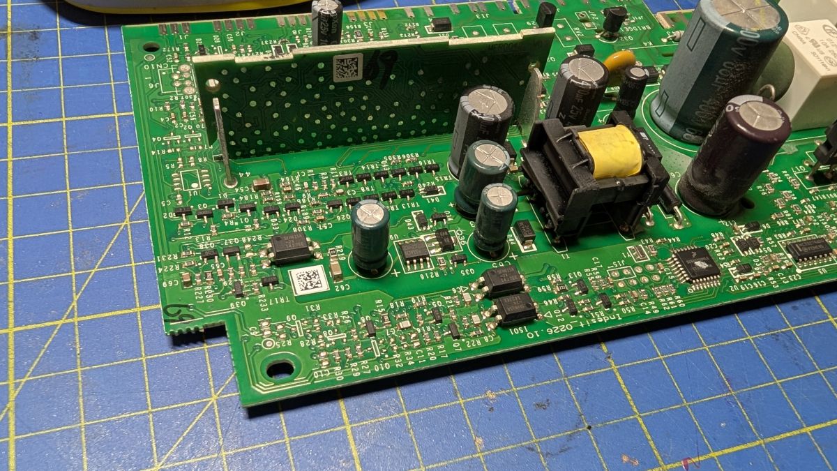

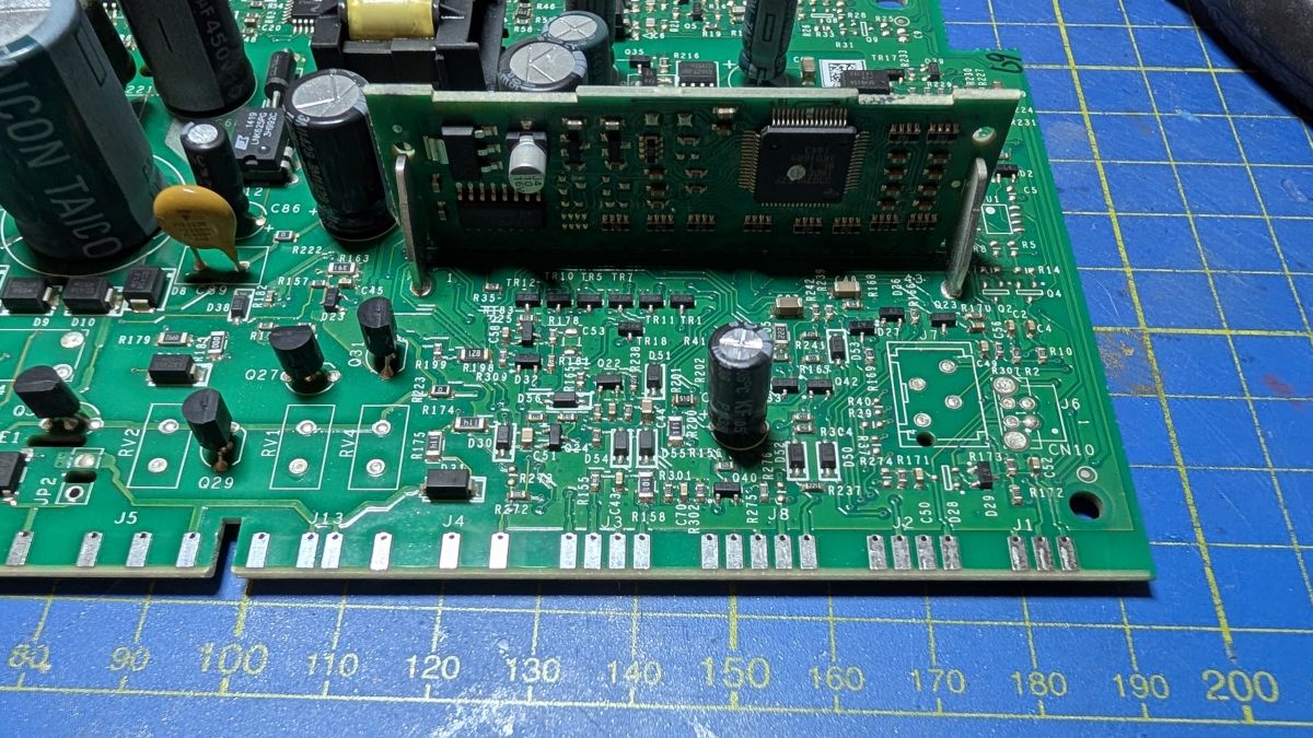

    Kilka zbliżeń:
    Zbliżenie płytki PCB z kondensatorami, przekaźnikami i tranzystorami mocy Zbliżenie na zieloną płytkę drukowaną z elementami elektronicznymi i kodami QR Zbliżenie na płytkę drukowaną z przekaźnikami HF3FA i kondensatorem elektrolitycznym. Zbliżenie na zieloną płytkę PCB z komponentami elektronicznymi i modułem pionowym
    @AsReeX
    Dlaczego myślisz, że to przewód? Gdyby był uszkodzony, wariowałby podczas zamykania drzwi albo losowo.

    #19 21634540
    AsReeX
    Poziom 40  
    Posty: 4567
    Pomógł: 688
    Ocena: 1592
    @Telo Poczekaj z tą diagnozą, bo podstawą jest sprawdzenie przewodów do wyświetlacza ...
    Poprzez zmierzenie przejścia każdego z pięciu przewodów!

    Pomierzyłem przewody, jak kazałeś i co? Jednak miałeś rację! Jeden z przewodów był walnięty – nie było przejścia. Szybka naprawa przewodu i wszystko wróciło do normy! Zatem tu mój szacunek na wieki – nie wierzyłem, że to będzie taka pierdoła. Problem robił uszkodzony przewód pomiędzy sterownikiem, a wyświetlaczem w drzwiach. Wymiana przewodu rozwiązała problem.
    Dzięki i pozdrawiam.
