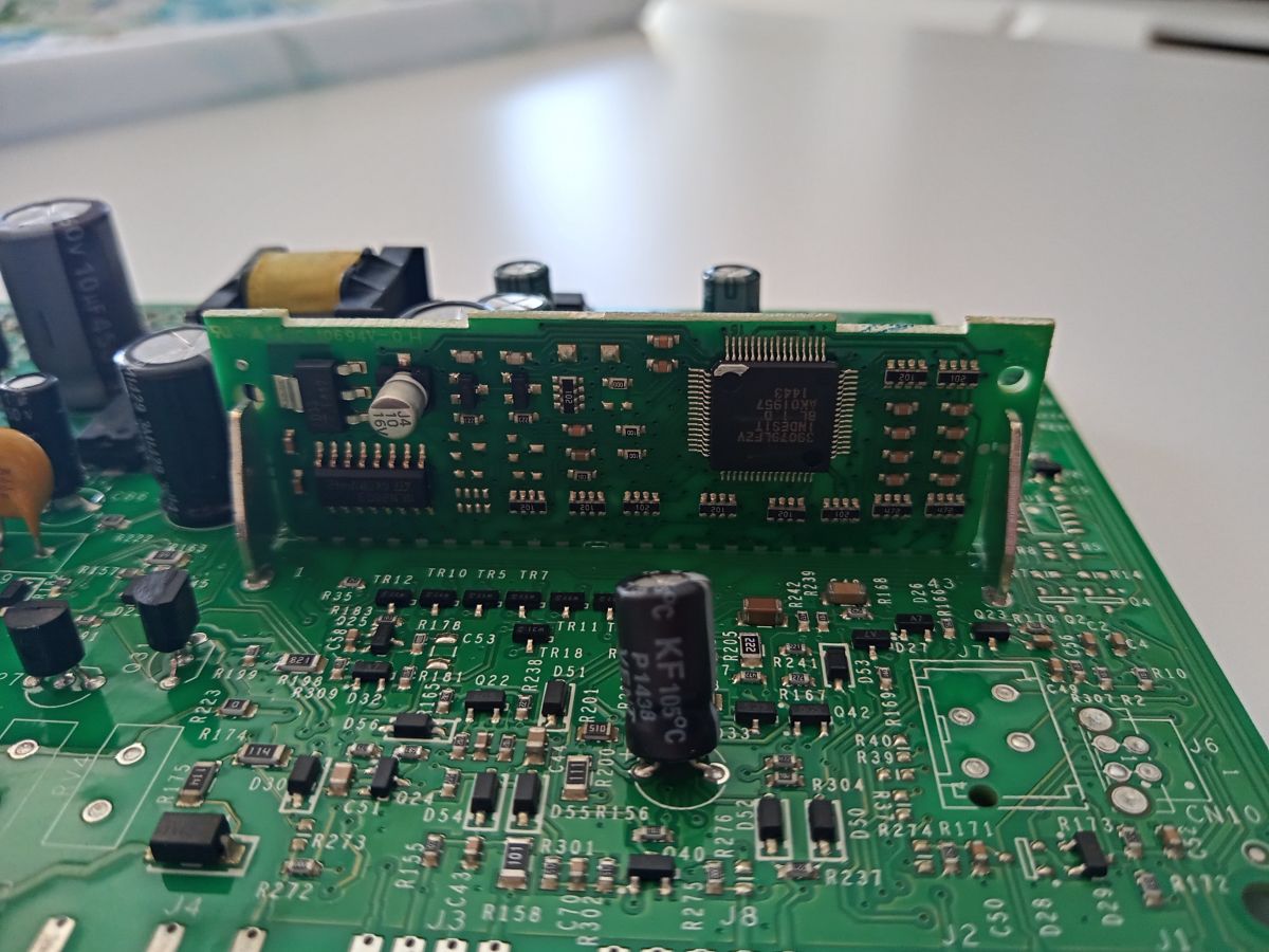

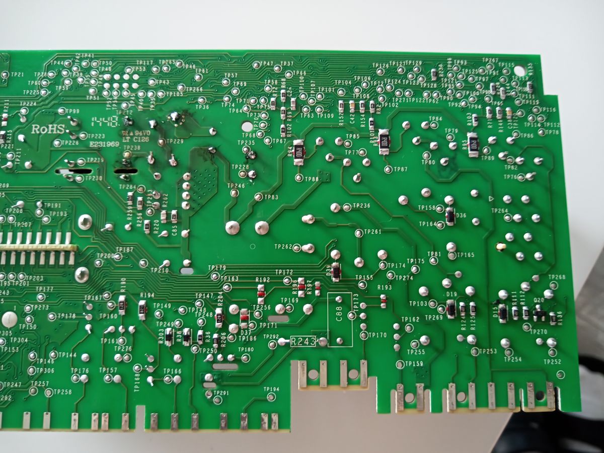

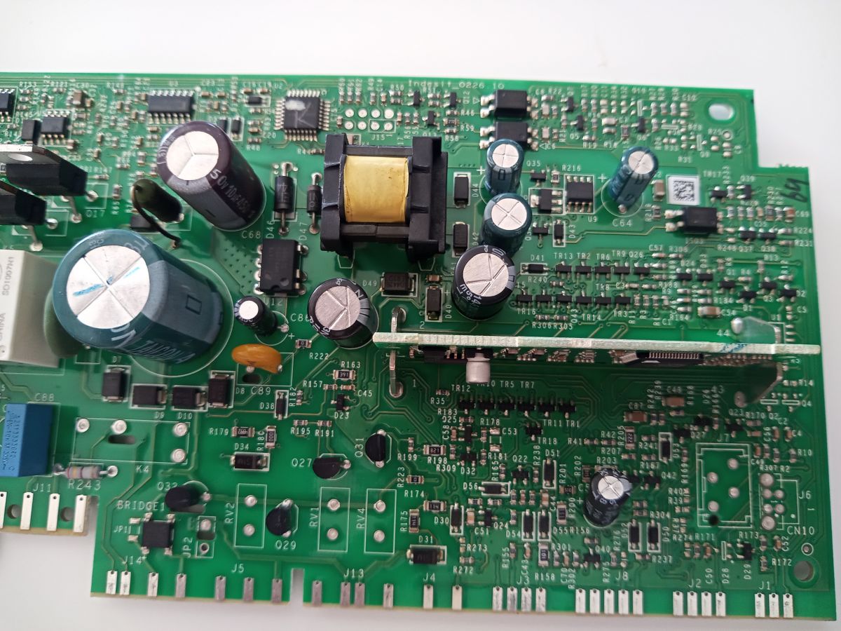

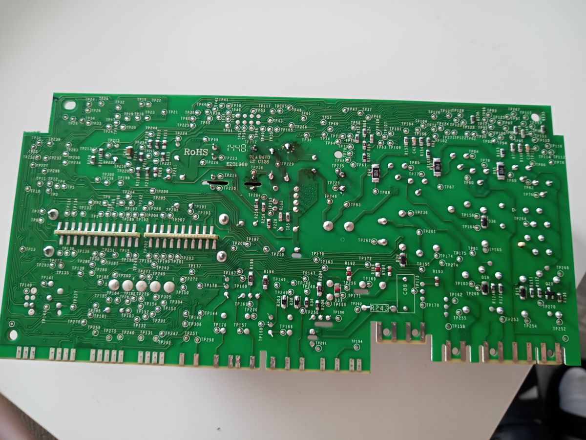

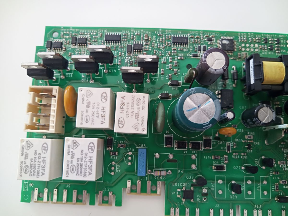

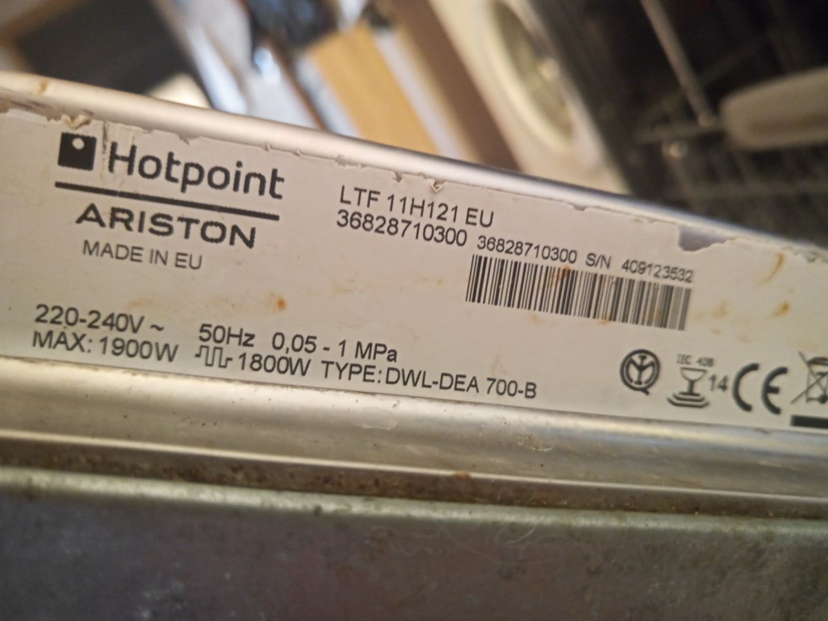

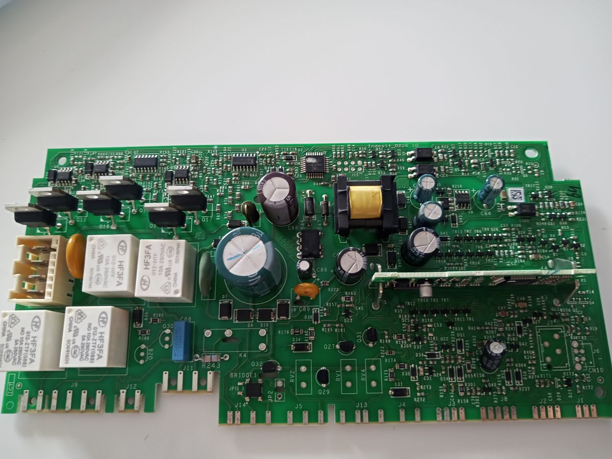

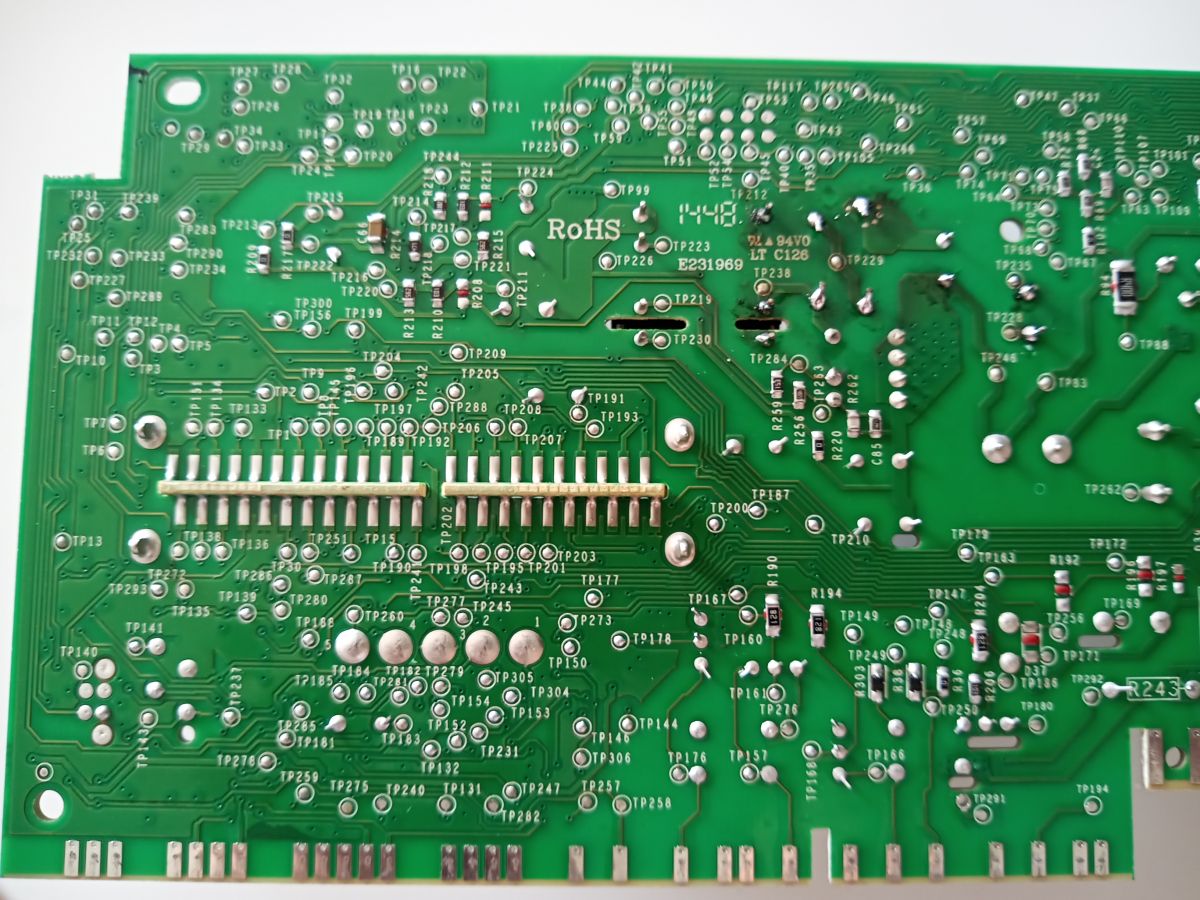

    Zmywarka Hotpoint Ariston LTD11H121EU - brak reakcji, co sprawdzić po przelutowaniu? Witam,
    Mam problem ze zmywarką Hotpoint Ariston model LTD11H121EU. Zmywarka nie daje w ogóle się włączyć totalna martwica wymontowałem płytkę przelutowałem pod kątem zimnych lutów ale nic to nie dało, na co zwrócić jeszcze uwagę ? Układ scalony jest cały, kondensatory nie napuchnięte... Nie mam już pomysłów. Pozdrawiam i przesyłam zdjęcia modułu.
    Naprawa nie polega tylko na oględzinach optycznych :cry: Chociaż często pomagają.
    Trzeba dokonać podstawowych pomiarów napięć / podać wyniki i wówczas można wysnuć wnioski.

    Naprawa zakończyła się wymianą panelu sterowania i zmywarka ożyła. Temat do zamknięcia.
