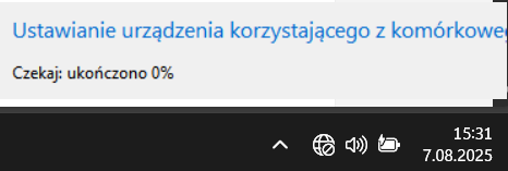

    Mam laptop Fujitsu H780 z Win 11 i wbudowanym modemem LTE Sierra Wireless EM7455, wersja sterownika 10.0.26100.4484. Służy mi on jako główne połączenie sieciowe.

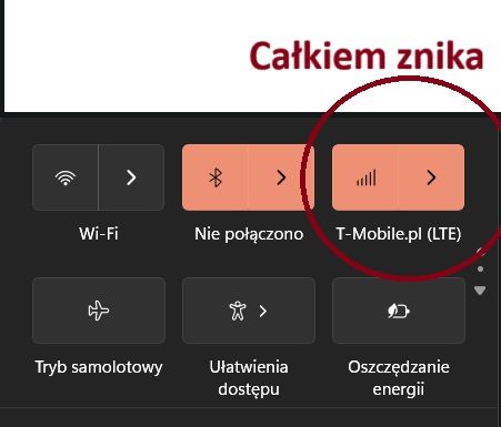

    Od czasu do czasu, w losowych momentach komputer jakby gubi połączenie z modemem.
    Zrzut ekranu z menu Windows pokazuje utratę połączenia LTE z siecią T-Mobile.pl
    A następnie albo wznawia połączenie i łączy ponownie jak gdyby nigdy nic, albo przechodzi do trwającej około 1 min konfiguracji urządzenia sieciowego, w czasie której nie mogę korzystać z Internetu, chyba że podłączę sobie modem zewnętrzny.
    Nie dzieje się to cały czas - raz na kilka dni, czasem raz na kilka godzin. Nie udało mi się wykryć, w jakich dokładnie momentach się to dzieje (najczęściej zauważam to, gdy oglądam coś na YT albo gram w grę sieciową, ale po prostu wtedy to rozłączanie mi przeszkadza, może rozłączać częściej). W podglądzie zdarzeń występował w takich momentach błąd "kart inteligentnych", ale powyłączałam związane z nim usługi i w podglądzie zdarzeń już czerwonych błędów nie ma, a modem nadal potrafi się losowo odłączyć.

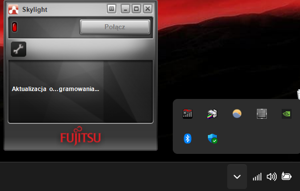

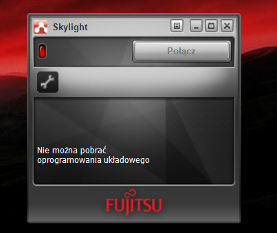

    Po instalacji tego oprogramowania Sierra widać coś takiego i nie ma za wielu opcji.
    Okno aplikacji Skylight Fujitsu z komunikatem aktualizacji oprogramowania
    Okno programu Skylight z komunikatem „Nie można pobrać oprogramowania układowego”

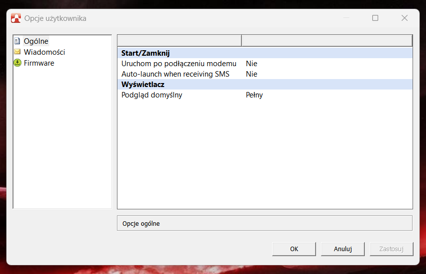

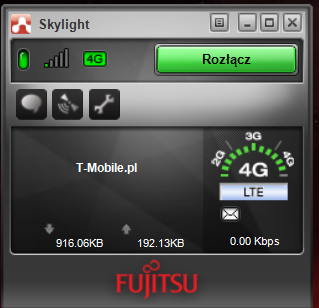

    OK. Uruchomiłam ten Skylight z uprawnieniami administratora i zaskoczył. Ale nadal nie ma zbyt wielu opcji.
    Okno programu Skylight z aktywnym połączeniem LTE przez T-Mobile.pl
    Okno ustawień aplikacji Skylight z trzema opcjami startu i wyświetlania

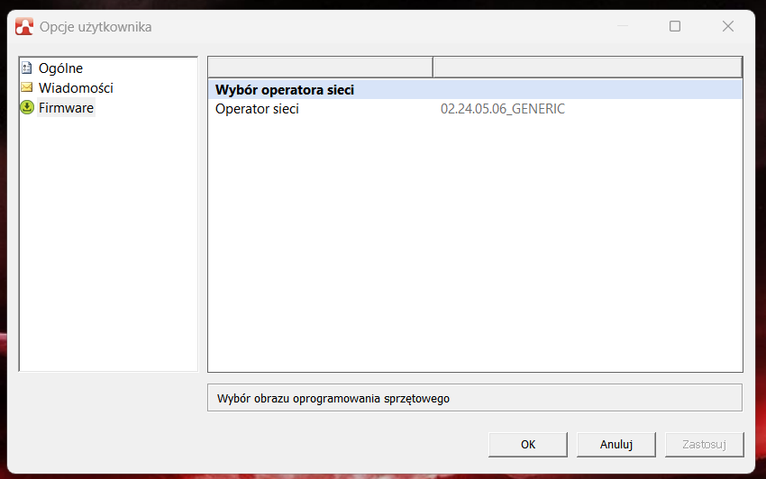

    Okno ustawień oprogramowania Skylight z zakładką Firmware i operator sieci GENERIC
    Nie mogę znaleźć opcji "Wybierz tryb LTE only lub Auto zamiast „WCDMA preferred”" ani „Low Power Mode” w ustawieniach Skylight. Ale przynajmniej mogę czytać SMS-y...
    Dodatkowo nawet po uruchomieniu tej aplikacji modem się w pewnej chwili rozłączył (aplikacja Skylight wyświetliła "Nie wykryto urządzenia"), po chwili nastąpiło połączenie ponowne, kolejne rozłączenie i system wyświetlił trwające ok. 1 min:
    Powiadomienie systemowe „Ustawianie urządzenia korzystającego z komórkowej” z paskiem postępu

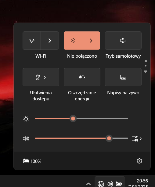

    Zainstalowałam sterowniki i firmware z linków. Na koniec urządzenie zniknęło i nie chciało wrócić, ale po ponownym uruchomieniu komputera się obudziło i jak na razie działa. Znalazłam na forum coś takiego: https://forum.sierrawireless.com/t/mc7455-crash/31520 i tak się składa, że "This is fixed in SWI9X30C_02.38.00.00", czyli w wersji, którą tuż przed resetem zainstalowałam. Więc jestem dobrej myśli. Potestuję jeszcze trochę i jak przez parę dni modem się nie zcrashuje, zamknę temat.
    Niestety. Problem nadal występuje. :(
    Panel szybkich ustawień systemu Windows z rozwiniętym menu i brakiem połączenia Bluetooth
    Zaznaczona ikona sieci LTE T-Mobile na pasku szybkich ustawień Windows
    Dodam, że modem znika wówczas także z Menedżera urządzeń tylko po to żeby za chwilę się pojawić ponownie.
