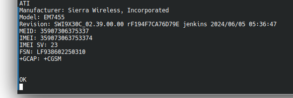

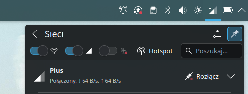

Cześć,
walczę z modemem LTE Sierra Wireless EM7455, zamontowanym w Lenovo ThinkPad T470 (WWAN-ready, oficjalnie wspiera EM7455).
Modem był wykrywany poprawnie, działał w trybie MBIM pod Linuxem (NetworkManager / ModemManager).
Podczas prób konfiguracji pod Linuxem (ModemManager/AT) doszło do zmiany USB composition modemu – najprawdopodobniej przełączenie w tryb AT / diagnostyczny. Od tego momentu modem jest w stanie „pół-cegły”.
Modem widoczny w lsusb, ale brak /dev/ttyACM* i /dev/ttyUSB*, brak interfejsów QMI / MBIM, ModemManager/NetworkManager nie są w stanie zestawić połączenia. dmesg pokazuje jedynie załadowanie sterowników (cdc_acm / qcserial / qmi_wwan), ale nie pojawiają się urządzenia znakowe, dostęp do modemu tylko przez ograniczony zestaw komend AT, brak komend pozwalających zmienić tryb USB (brak AT!USBCOMP).
Czy da się przywrócić sprzęt do trybu MBIM/QMI, jeśli został przełączony w tryb AT/diagnostic?
Czy istnieje tryb recovery, ukryta kombinacja, albo oficjalne narzędzie Sierra do resetu USB composition?
Sprzętowo modem i laptop są kompatybilne – problem wygląda na blokadę firmware / konfiguracji USB, nie uszkodzenie sprzętowe.
W sieci niestety nie znalazłem pomocnych tematów na temat tego modemu mimo jego popularności. Każda wskazówka będzie mile widziana. Pozdrawiam.
