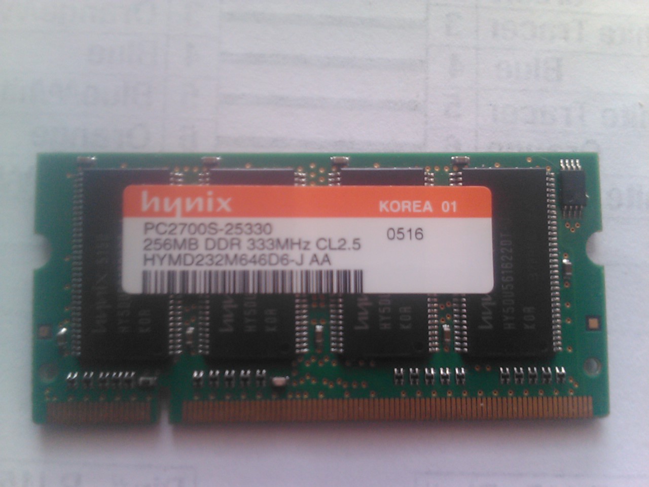

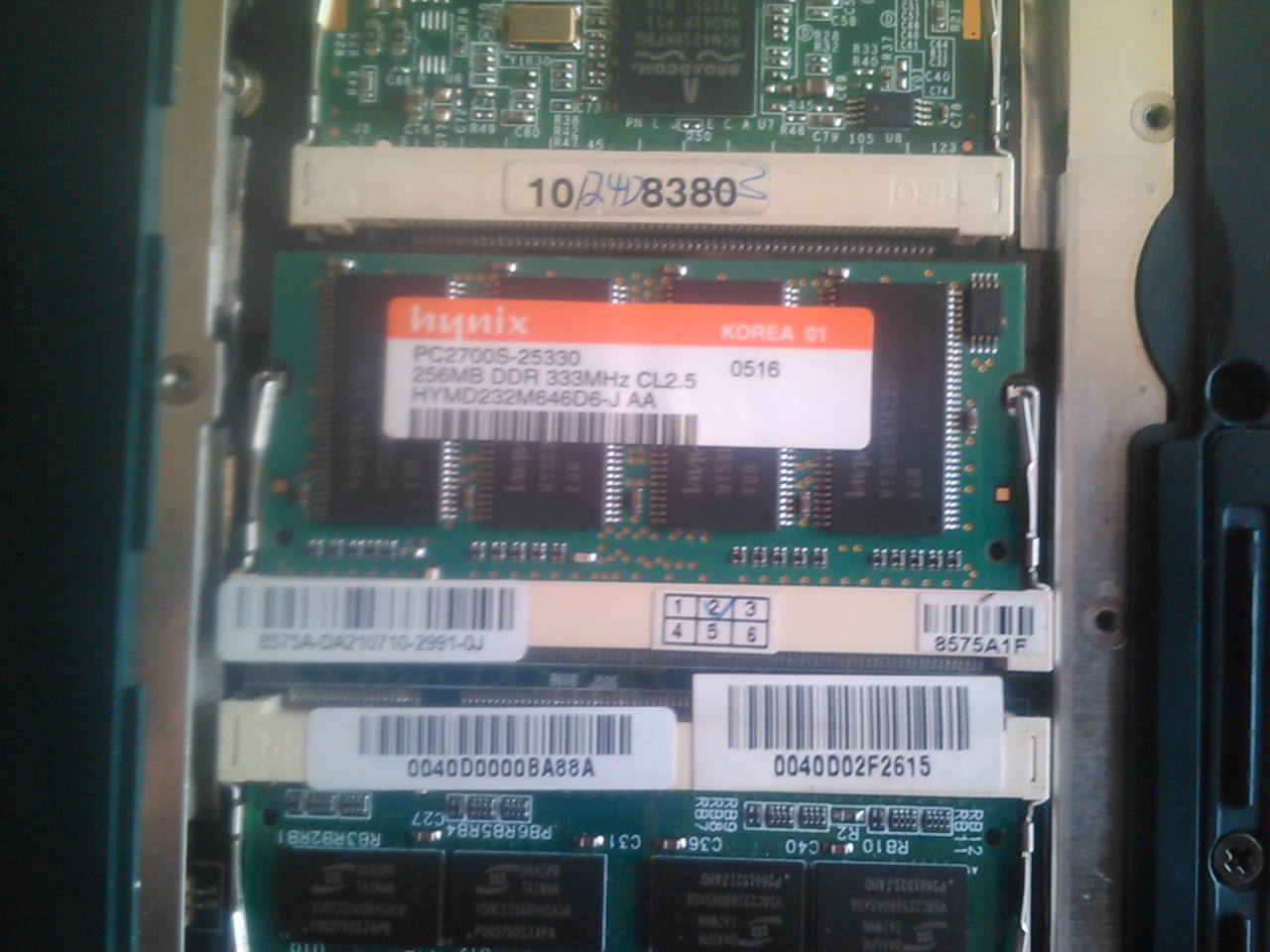

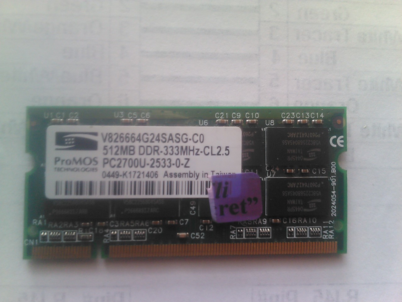

    Podłączyłem telefon LG BL20 przez USB z laptopem.Połączenie odbyło się bez problemów.Objaw jaki zauważyłem to nagrzewanie się obudowy laptopa w okolicy slotów pamięci RAM.Po zdjęciu pokrywy okazało się że kości pamięci są dwóch rożnych producentów..Może one są powodem restartów.Laptop Mitac8575 a modem Huawei E1752C częste restartyLaptop Mitac8575 a modem Huawei E1752C częste restarty0575_thumb.jpg[/img][/url]Laptop Mitac8575 a modem Huawei E1752C częste restarty

    Testy RAM wypadły pomyślnie.Tymczasem bluescereny z zrzutem pamięci nadal występują.Laptop resetuje się z trzy cztery razy zanim zaskoczy.Czy jest sposób na te zrzuty pamięci.Można oszaleć z tą usterką.Prosiłbym o konkretną instrukcję jak tej usterki się pozbyć.
