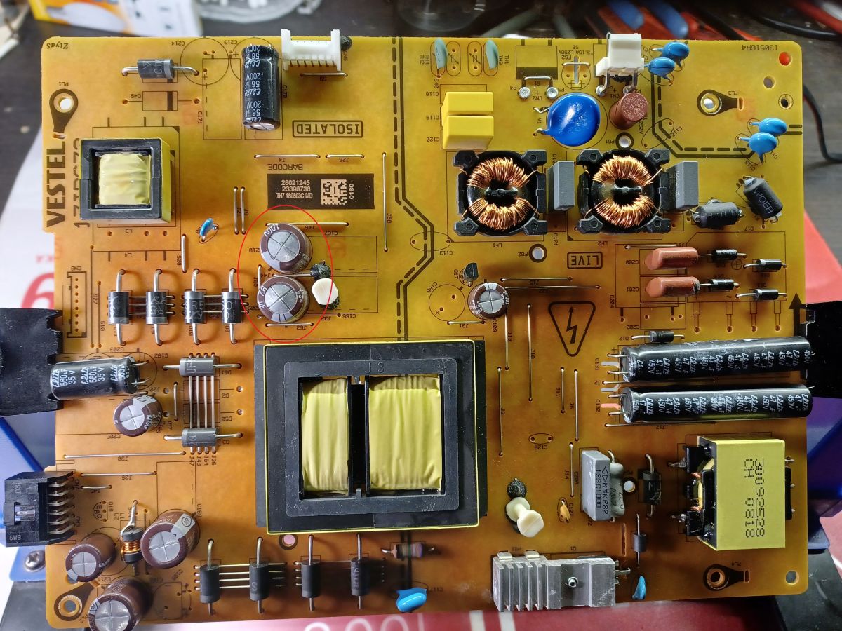

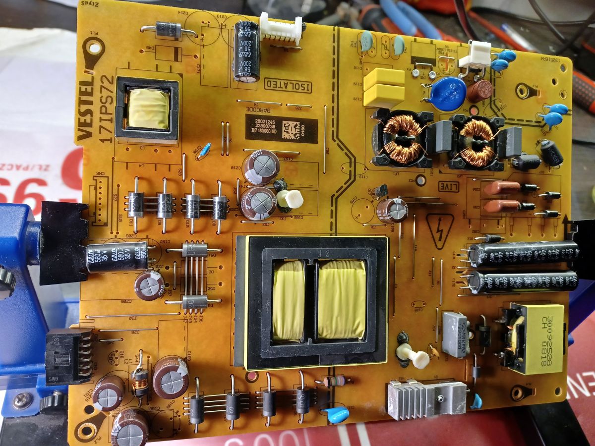

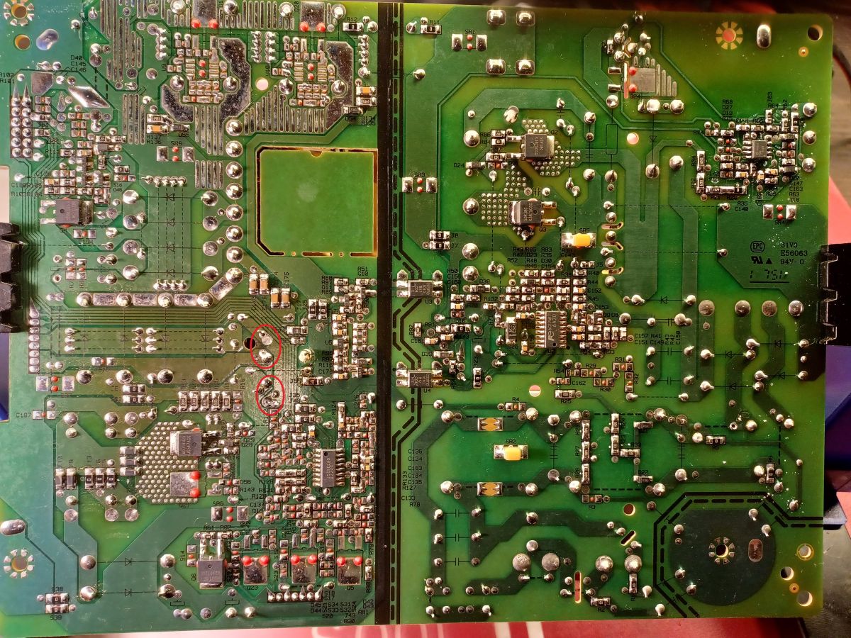

    Dzień dobry. Mam takie szybkie pytanie. Telewizor JVC LT-55VU63K zaznaczone na zdjęciu dwa kondensatory 92mikro 100V, nie mam takich i raczej w okolicy nie dostanę, czy mogę zastąpić 100mikro? Wiem, że w zasilaczach impulsowych dobranie odpowiedniego kondensatora jest kluczowe, ale tutaj odpowiadają za podświetlanie matrycy według mnie. Bardzo proszę o poradę. Pozdrawiam
    Płytka drukowana z zaznaczonymi dwoma kondensatorami 92µF 100V czerwonymi okręgami
    Płytka zasilacza telewizora z dwoma oznaczonymi kondensatorami 92µF 100V
    Płyta zasilacza VESTEL 17IPS72 z widocznymi kondensatorami elektrolitycznymi

    Śmiało można montować.

    Przecież tolerancja większa od różnicy pojemności. Można jak napisano wyżej.

    >>21629339 Brak wiedzy i doświadczenia. Btw, jaka jest tolerancja? 10%?

    >>21629521 Nie chcę nadużywać dobroci i cierpliwości, ale młody dopiero się uczy ;) Czy można stosować taką tolerancję zawsze, czy raczej tylko w przypadku jak ten, tzn. filtracji i wygładzania napięć?
    Przy filtracji zasilania to nawet jest niepisana zasada, że kondensatory elektrolityczne można stosować o wartości od 50% niższej do 100% wyższej.
