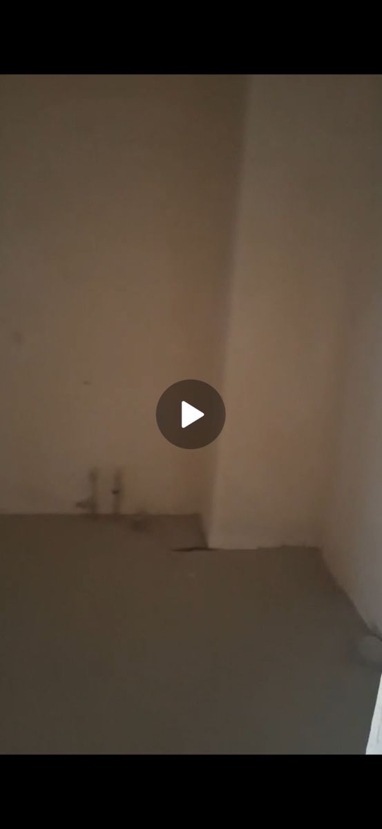

    W tejże łazience na pierwszym piętrze jest wanna - i tu jest OK (poza obrypaną baterią), jest umywalka i ... W umywalce ciepła woda jest OK. Zimna ledwo leci. Potem jest jeszcze prysznic. I tu jest tak, że na ciepłej wodzie jest właśnie objaw, że woda ma niższe ciśnienie. W łazience jest jeszcze bideta. I tutaj też wydaje się OK. Rozgałęzienie wody idzie najprawdopodobniej za geberitem. I pierwszy trójnik, imo, jest w podłodze. I tu mógł powstać problem, bo zasilanie wody wchodzi na jednym obiegu do wanny, na drugim do umywalki, i z umywalki leci dalej do bidety i do prysznica.
    Próbowałem przepchnąć się spiralą i na 100% problem nie leży przy wyjściu do zaworu przy umywalce. Dotarłem do pierwszego kolanka w podłodze i tu się zatrzymałem, no ale to nic nie znaczy, bo tam możliwe, że spirala się nie złamała itd., ale przynajmniej wiadomo, że problem nie leży przy kolanku wyjścia na zawór. Podobnie jest z prysznicem i ciepłą wodą.
    Niezabudowana przestrzeń łazienki z wystającymi rurami wodnymi w ścianie

    To skoro są zdjęcia przed wylewką oraz wiadomo, gdzie jest problem, to tylko w tych kilku miejscach odkuć.
    Płytek jeszcze nie ma, to o wiele mniejsze koszta wyjdą.

    To stare zdjęcie przed przeróbkami. Teraz to łazienka jest już gotowa. Więc do odkrycia są płytki prawdopodobnie podłoga. Szt 1 bo to 60 na 120. Jeżeli tam jest problem to pewnie kawałek w ścianie ale tu jest jodełka z małych prostokątnych płytek i to pod szafką. Gorzej będzie jak problem będzie gdzieś za geberitem bo wtedy rozpalanie gk zabudowy i płytki itd no zakładam że problemu nie ma przy prysznicu tylko dalej bo tam mi też spirala wlazła z 1,5 m gdzieś do kolanka. No nic będę informował z relacją co wyszło. Może uda mi się jakoś endoskopowo to zweryfikować ale kamerki zazwyczaj mają za krótkie przewody i za długa końcówkę.namierzylem jedną z 2 metrowym przewodem i giętka końcówka z kamerą. Może kupię to wrzucę filmik co mi wyszło.

    Jak masz to zdjęcie jak były położone rury to wstaw.
    Myślę, że to zatkane czymś rury a nie zły montaż.
    Jeśli masz możliwość to zasil całość od strony tych wyjść gdzie nie ma ciśnienia, może się coś przepłuka lub odetka.
