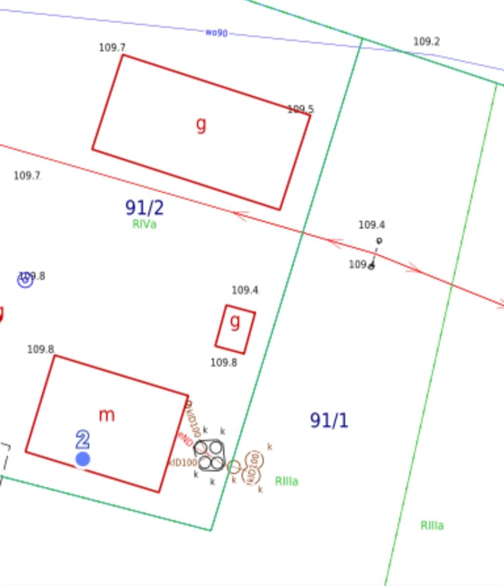

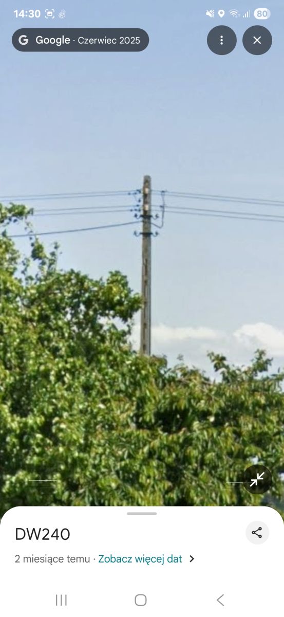

    Cześć, mam zagadkę. Przez działkę przechodzi moim zdaniem linia niskiego napięcia, natomiast oznaczenie słupa na mapie wygląda jakby był średniego napięcia. W załączniku załączam screen z mapy oraz zdjęcie słupa. Pomożecie? Potrzebuję wiedzieć, jakie jest tam faktycznie napięcie.
    Słup energetyczny z trzema przewodami widoczny nad drzewami na tle nieba
    Fragment mapy działek z oznaczeniami linii i słupa energetycznego na granicy 91/1 i 91/2

    Na pewno NN. 400/230 V

    Linia co najwyżej nN a nie NN czyli 400kV lub 220kV, tutaj wielkość liter ma wielkie znaczenie.

    Słup niskiego napięcia przelotowy z jednofazowym przyłączem odbiorczym.
    Napięcie jak w domowym przyłączu 3 fazowym.
    Stanisław podał napięcie

    @rtvserwisant Dobrze. Dałem się złapać w pułapkę zastawioną(pewnie niechcący przez zakładającego temat) w tytule tematu. Ponieważ linie Najwyższych Napięć znacznie się różnią wyglądem i nie są spotykane w wielu miejscach, więc i na tym zdjęciu logiczne ze nie jest to słup NN dla fachowców, tylko nn. Teraz lepiej?

    Tak nie do końca. W liniach WN i NN występuje czwarty lub siódmy i ósmy przewód. To jest OPGW czyli odgromowy i zawiera światłowód.
    Czasem laikom to miesza w głowach.
    Ale wracając do postu #1 i fotki w nim zamieszczonej, jest to linia niskiego napięcia, i tu nie ma o czym dyskutować, sprawa jest jasna i już jaśniejsza nie będzie.
    Przyłącze AsXSn jest jednofazowe, zatem napięcia 400V tam nie ma, jest 230V.
