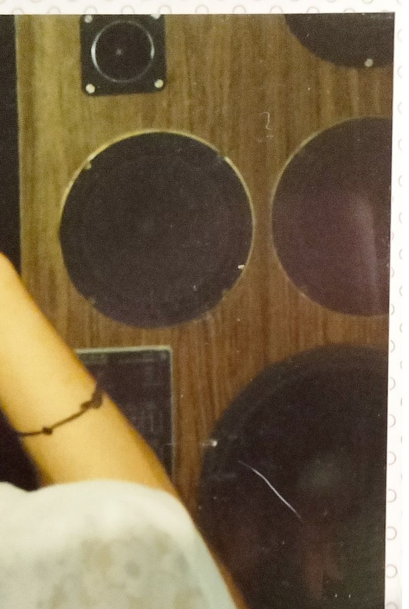

    Fragment starej, domowej kolumny głośnikowej z kilkoma widocznymi przetwornikami na drewnianej obudowie.
    Przepraszam za jakość, ale to było 40 lat temu zrobione zdjęcie i musiałem wyciąć postacie.
    Użyte głośniki:
    1. GDN 25/40 wymieniony na GDN 30/60 6 Ohm BR
    2. 2x GDN 20/30 4 Ohm - łączone w szereg ze sobą a równolegle z GDN 30/60 OZ
    3. GDM 18/18 4 Ohm kolor czarny kosza - wersja eksportowa
    4. 2x GDWK 9/40 wymieniony na GDWT 9/40 8 ohm - łączone równolegle
    Obudowa był Bass Reflex jak i zamknięta, na dole pod tabliczką 2 otwory Bass Reflex strojone na różne częstotliwości - tak miało być w teorii a patrząc na dzień dzisiejszy to była wolna amerykanka.
    Kolumny obsługiwał własnej roboty wzmacniacz 2x 90 W sinus 1 kHz ( 92/95 W - mierzone)
    Końcówka mocy na KD 503 wg miesięcznika czechosłowackiego Amaterske Radio - przerobiłem stopień końcowy dokładając równolegle dodatkową parę tranzystorów.
    Końcówka pracowała z wysokim prądem spoczynkowym po moich przeróbkach (około 200 mA), ale tylko w tym przypadku były małe zniekształcenia - grało dobrze to nie ruszałem.

    Nie bardzo rozumiem czemu podałeś 2 częstotliwości ciecia a wybrałeś 4 glosniki. Stanowczo odradzam zestawienie z dwoma glosnikami basowymi.
    W takim przypadku pierwsza częstotliwość cięcia musiala by wypadać gdzieś przy 150Hz a druga przy 350Hz. Taka zwrotnica wyjdze bardzo dorogo ze względu na znacze wartości elementów. Co więcej w domowych warunkach praktycznie nie ma szans na zrobienie miarodajnych pomiarów akustycznych potrzebych do opracowania zwrotnicy dla cięcia przy 150Hz.
    Pojedynczy sph 250 oz da radę sam w obudowie br, spokojnie zatrzęsie ścianami w średniej wielkości pomieszczeniu.
    Wówczas bas gra do 350, góra 500, potem średnica do 2500 i dalej tweeter.
    Pamiętaj dać tweeter możliwe blisko midlewoofera, nie tak jak na zdjęciu, które wkleiłeś.
    W razie czego taki zestaw ja czy granataudio możemy ci pomierzyć i zaprojektować zwrotnicę.

    Jeden z głośników niskotonowych ma być cięty poniżej 150 Hz więc nie brałem jego pod uwagę w opisie - który to będzie wyjdzie podczas prób odsłuchu.
    Zwrotnica jest zaprojektowana i przemyślana b. dokładnie i wierzcie lub nie da radę w tym zestawie.
    Zdjęcie wrzuciłem, aby pokazać mój pierwszy projekt i chęć bazowania na nim lecz nowy projekt ma być zrobiony jak należy. W tamtych czasach w broszurach podawano zalecaną objętość obudowy, zakres częstotliwości przetwornika, moc, impedancję; nie było nic powiedziane do jakiej obudowy się nadaje - dlatego wymiana GDN 25/40 na GDN 30/60 bo tamten nie "dawał" basu z powodu zapewne niedopasowania obudowy.

    Kolumny ze zdjęcia zrobiłem nie mając zielonego pojęcia o takich konstrukcjach a jedynie czytając "Zestawy głośnikowe" Aleksandra Witort.
    Pod tabliczką, którą widać na zdjęciu były 2 prostokątne otwory BR o różnych średnicach strojone na różne częstotliwości - z tego co pamiętam 25Hz mały i 32 Hz duży. W żadnym czasopiśmie nie znalazłem informacji, że przy dwóch otworach BR trzeba zwiększyć długość tunelu - BR były wyliczone wg wzorów z ww książki. Po wykonaniu kolumn zrobiłem testy podłączając generator Meratronik G 432, który wypożyczyłem z pracowni w szkole jak i miernik częstotliwości Kabid Zopan PFL-22. Przy tych częstotliwościach, które podałem kolumny "grały" głośniej i "buczały" jakby wchodziły w rezonans. Dla mnie wtedy to było "dostrojenie" czy też częstotliwość rezonansowa otworów.
    W kolumnie głośniki niskotonowe podłączone były poprzez 2 cewki tak, że cięcie było dla GDN 20/30 przy około 500 Hz a GDN 30/60 przy około 100 Hz.
    Zestawy w pokoju około 10m2 "wylewały" bas aż miło natomiast pokazały swoją moc w klubie gdzie robiliśmy potańcówki. Na dużej sali bas był wszędzie i to bardzo niski. Nie da się tego opisać trzeba posłuchać.

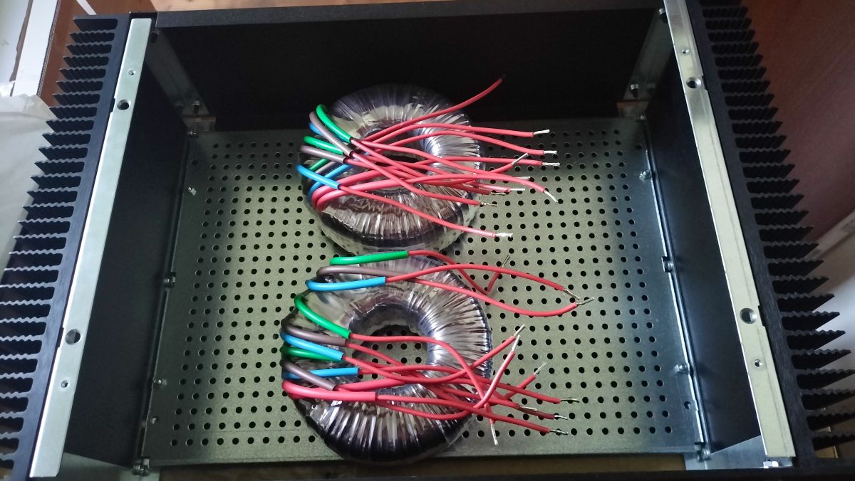

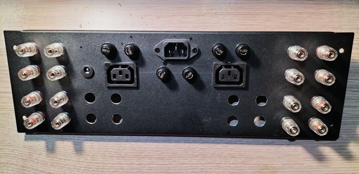

    Witajcie
    Prace dalej ruszyły gdyż/ponieważ szpital się przesunął :)
    Jako, że więcej pracy jest ze wzmacniaczem to poszedł na pierwszy ogień.
    Na fotce tył(-ek) z otworami zrobionymi CNC ręcznym i nie tylko więc nie ma się co czepiać bo tego nikt później nie zobaczy :)
    Tylny panel urządzenia audio z gniazdami IEC, bezpiecznikami i rzędami zacisków głośnikowych
    Trochę więcej wyszło otworów więc trzeba było coś tam powsadzać :)
    Jutro przód, ale nic ciekawego tam nie ma - wrzucę wieczorkiem jak uruchomię CNC bo oprogramowanie szwankuje a tu wypadałoby raczej równo :)

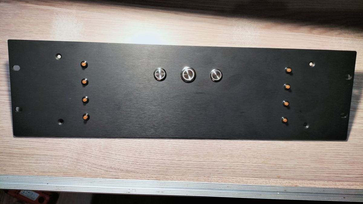

    Jak obiecałem froncik ląduje.
    Projekt (My) Illusion no Rules
    Minimalistyczny - parę przycisków, kilka kontrolek, otwory na zamocowanie. Szału nie ma :)
  • #14 21889475
    goraj krzysztof
    Posty: 1316
    Pomógł: 189
    Ocena: 131
    Gałki nie będzie?
  • #15 21889512
    robert nawrot
    Posty: 461
    Pomógł: 28
    Ocena: 103
    Za gałkę/potencjometr służy* Monitor 1 Behringer-a. To ma być tylko końcówka mocy :)
    * obecnie pracuje z inną końcówką mocy.

    Jak pisałem poczaruję trochę z moim projektem, przód i tył - fotki wrzucone; można się domyślać co to będzie i ile tego będzie, ale może być też jakiś układ w mostku ?
    Pozdrawiam :)
