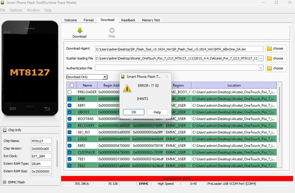

    Próbuję zdziałać coś SP flash tool według tego: https://alcatelfirmware.com/alcatel-onetouch-pixi-7-i213
    Instrukcja: https://androidmtk.com/flash-stock-rom-using-smart-phone-flash-tool
    Coś wykrywa, ale dostaję komunikat o błędzie:
    Komunikat błędu w programie SP Flash Tool podczas próby flashowania tabletu MT8127.
    Edit: po odpięciu i wpięciu akumulatora udało się wgrać. Niestety tablet w dalszym ciągu cegła. Dokładny model to i213-2BRGPL1, może rom nie ten?
