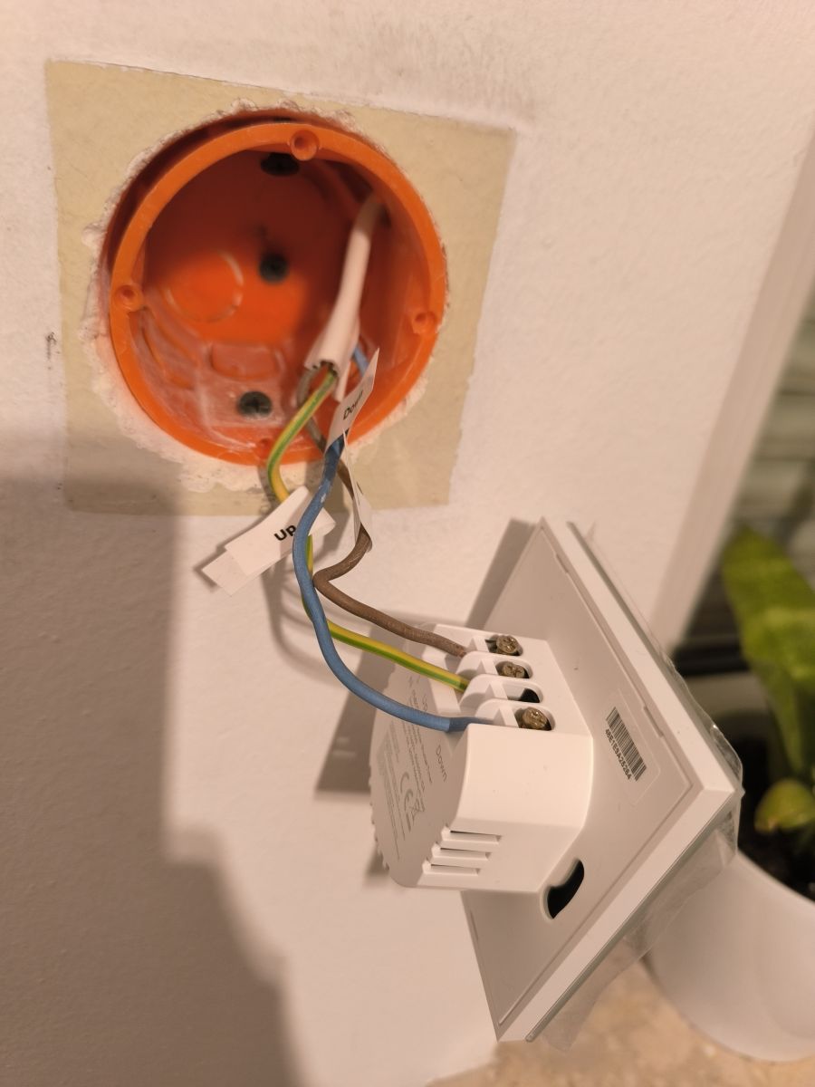

    Witam, jestem tu nowa, bo szukam pomocy. Jak podłączyć do rolety sterownik Meross MRS100, jeśli w puszce po starym włączniku jest tylko kabel od silnika? Połączyłam już dwa takie sterowniki w pokojach, ale tam były w puszkach po dwa przewody. Wszystko śmiga jak trzeba, a w kuchni mam problem. Myślę, że tu prąd pociągnięty jest z lampy z sufitu do rolety. Czy da radę zainstalować tu sterownik? I jak? Zrobiłam tak, ale nie działa :(
    Sterownik Meross MRS100 podłączony do trzech przewodów w puszce przy ścianie
    AI: Jakie dokładnie przewody masz w puszce w kuchni? Ile jest żył, jakie mają kolory i czy wiesz, który to faza, neutralny, a który ochronny?
    3 żyły: brązowy - faza, zielono-żółty - góra, niebieski - dół
    AI: Czy masz możliwość zajrzenia do puszki od lampy sufitowej albo poprowadzenia dodatkowego przewodu do puszki rolety, jeśli okaże się to konieczne?
    Jeśli trzeba, to zdemontuję lampę i sprawdzę. Co do poprowadzenia nowego przewodu, to obok jest gniazdko, czyli dam radę

    Jeśli obok tej puszki masz gniazdko, to trzeba przeciągnąć od gniazdka przewody do tej puszki widocznej na zdjęciu, by mieć zasilanie do sterownika.

    Ok, ale czy wtedy muszę odciąć zasilanie od silnika, który jest w skrzynce rolety?

    W poprzednich puszkach miałaś dwa przewody - 1 zasilanie, 2 do silnika. Tu należy zrobić tak samo. Odłaczyć. tamten przewód od silnika i zasilić roletę poprzez sterownik.
