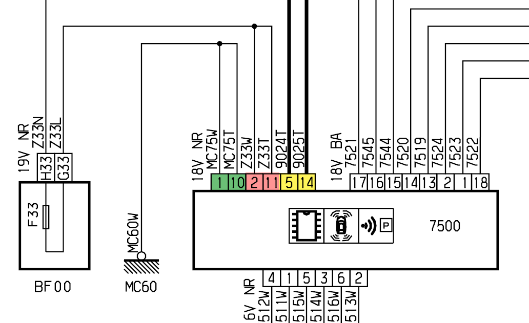

    Witam a moim Citroenie C4 picasso z 2009r 1.6 hdi nie działają od zakupu czujniki parkowania, zero reakcji, diagbox nie widzi modułu pakowania, czujniki sprawdzone są ok, zakupiłem drugi moduł to samo.
    Może mi ktoś podać opis na którym pinie we wtyczce co powinno być , podejrzewam że przewód jest trzaśnięty chyba że mam pecha i drugi moduł też jest uwalony, bezpiecznik jest ok

    Zielone - masa
    czerwone - zasilanie
    żółte - CAN
    Schemat połączeń z zaznaczonymi masami (zielone), zasilaniem (czerwone) i CAN (żółte)
