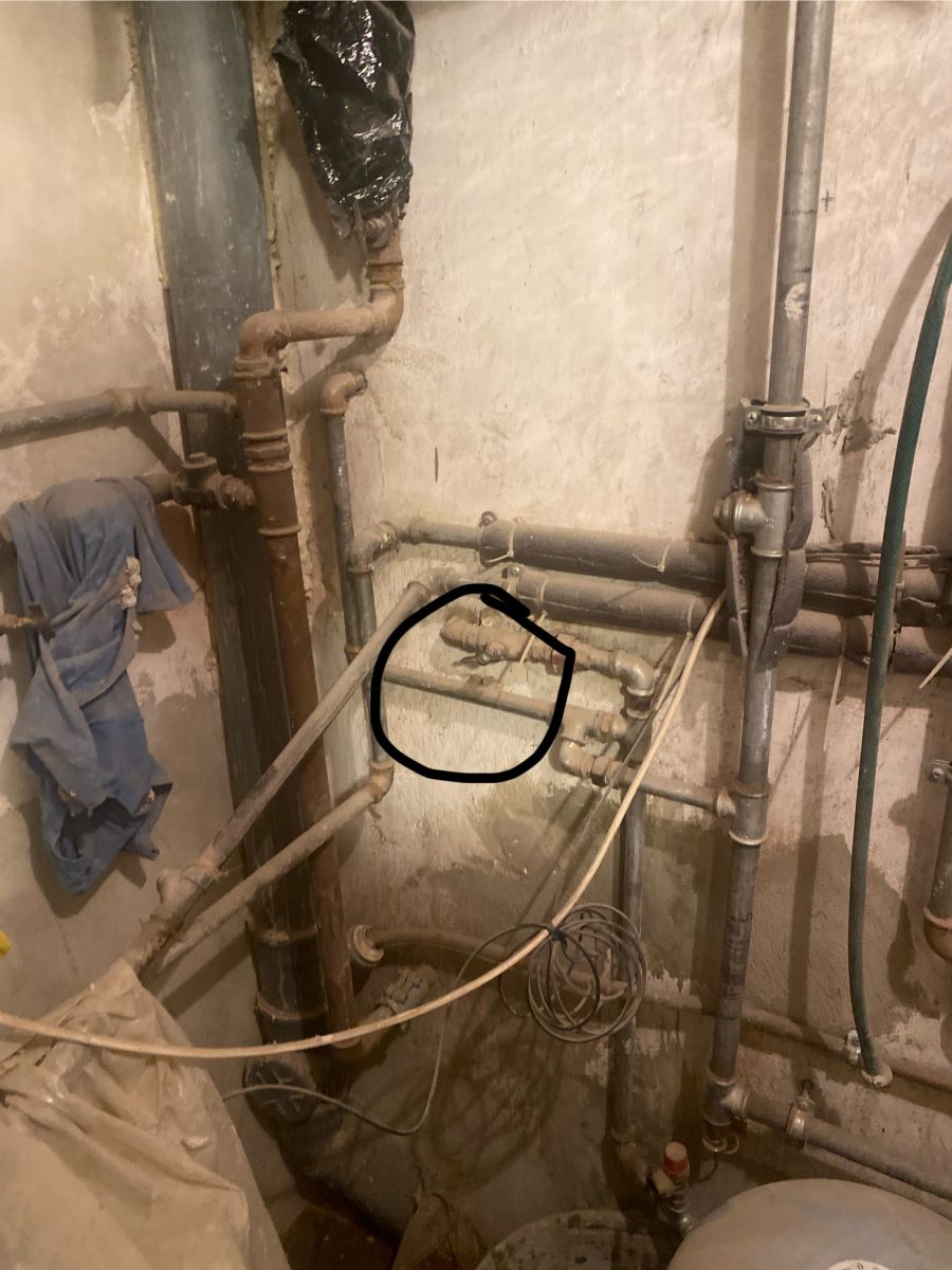

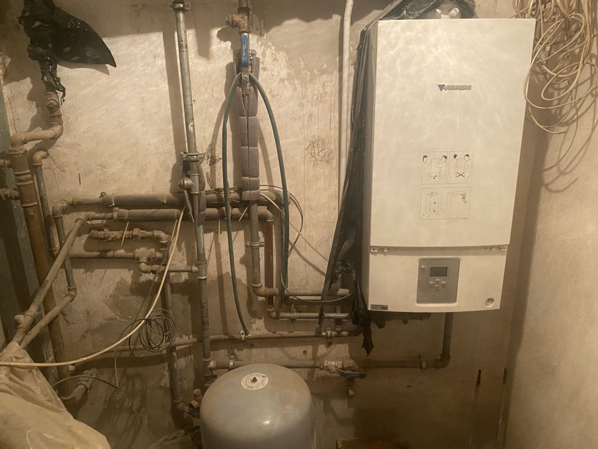

    Przekręciłem najpierw zawór na czarno, przypadkowo o 180° i woda zaczęła tryskać z zaworu bezpieczeństwa przy naczyniu ciśnieniowym. Potem wróciłem do wyjściowej i teraz kapie. Co zrobić? Ciśnienie na piecu jest OK, temperatura też.

    Wypada naprawić czyli wymienić tylko główkę o ile dostępna lub cały zawór. Ruszony po wielu zapewne latach, "puściła" uszczelka.
    PS.
    Jeżeli kapanie jest niewielkie można coś podstawić i obserwować. Potrafi po czasie uszczelnić się lub cieknąc jeszcze bardziej.

    Jeżeli to nie są duże ubytki to zbierać ta wodę i monitorować czy wyciek zwiększa się czy zmniejsza. Jeżeli jest to wyciek z obwodu c.o. to uzupełniać okresowo wodę w układzie. Jeżeli z instalacji zimnej lub ciepłej wody to licznik będzie zliczał. W dogodnym czasie należy jednak

    Od czego jest ten zawór, od centralnego czy od wodociągu ? Jeśli masz możliwość bezproblemowej wymiany i odcięcia do niego wody to jaki problem. Ze zdjęć wynika że przy nim jest śrubunek. Rozkręcić, wymienić na nowy i problem z głowy

    Do sprawdzenia ciśnienie wstępne w naczyniu wzbiorczym w tej nitce. Jeżli to CO to powinno być około 1 bara, jeżeli cwu to około 3.5 bara.
