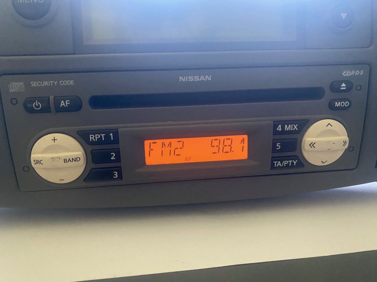

    Kupiłem radio do Nissana Micry K12 i dużo naczytałem się o kodzie do tego radia. Uruchomiłem radio na stole, aby sprawdzić czy działa i narazie żaden kod nie wyskoczył. Czy po włożeniu radia do auta kod wyskoczy? Na radiu są plomby, więc nikt wcześniej kodu nie zdejmował.

    Wygląda, że w Pana radiu kod jest nieaktywny. Nie pamiętam teraz czy była opcja dezaktywacji z klawiatury (wiele starszych Blaupunktów ją miało) czy pomagała tylko zmiana wpisu w adresie pamięci.
    Jeśli to radio działa bez kodu na stole to będzie tak samo działać w samochodzie.
    To, że plomby są całe nie ma znaczenia. Kod można wygenerować z numeru seryjnego zwykłym kalkulatorem dla Blaupunkta (dostępnym nawet na Elektrodzie) i to obecnie najczęstsza metoda. To radio ma też pewną "tajemnicę" - otóż programem serwisowym Blaupunkta, bez otwierania radia, można połączyć się z pamięcią i dokonać zmian, np. zmienić kod, skasować licznik błędu itp. Więc śladu ingerencji być nie musi.

    Właśnie w moim radiu poprzedni właściciel zdjął etykietę. Ale skoro kod jest wyłączony to nie ma po co go z eepromu czytać. W eepromie da się wyłączyć kod, więc pewnie tutaj jest to zrobione. Dziękuje za odpowiedź.
    Tu etykieta była przyklejona na tylnej ścianie i sama zazwyczaj odpadała. W Blaupunktach numer seryjny był często wybity na prawym boku - BP i 12cyfr.
