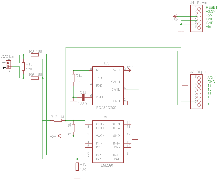

  • Cześć,

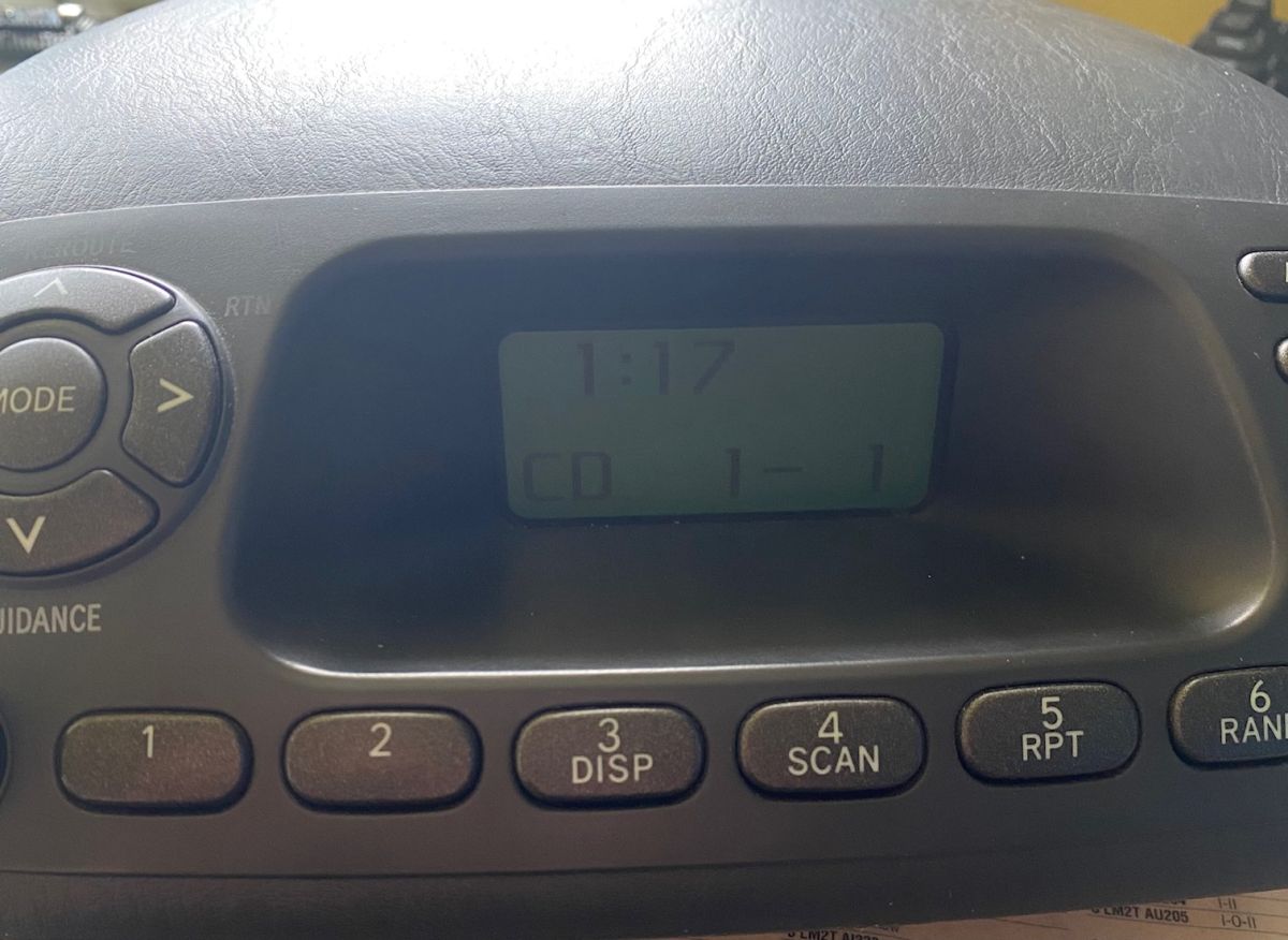

    Chciałbym się podzielić moim projektem emulatora zmieniarki CD do radia z Toyoty Corolla E11. Emulator pozwala na bezprzewodowe odtwarzanie muzyki z telefonu przez Bluetooth, zachowując pełną integrację z fabrycznym radiem – bez przerabiania go, bez FM-transmiterów, bez AUX.
    ZAŁOŻENIA PROJEKTU
    - Oryginalne radio Toyoty z obsługą zmieniarki CD (magistrala AVCLan, 5+7 pinów z tyłu radia).
    - Automatyczne załączanie wejścia zmieniarki od razu po przekręceniu stacyjki.
    - Prosta obsługa – bez sterowania z kierownicy (w Corolla E11 fabrycznie brak takich przycisków)
    - Zachowanie działania kaseciaka
    UŻYTE KOMPONENTY:
    - Arduino Nano – główny kontroler, emuluje zmieniarkę CD. (Można też użyć gołej Atmegi328p, ale wtedy trzeba ją zaprogramować przez ISP)
    - Moduł PCA82C250
    - Układ LM239N
    - MH-M18 – tani, chiński moduł Bluetooth audio, działa jako źródło dźwięku po sparowaniu z telefonem.
    - Zasilanie – 12V z radia, obniżone do 5V dla Arduino i MH-M18 (Ja użyłem stabilizatora L7805CV).
    - Pozostałe elementy, rezystory, kondensatory na schemacie.

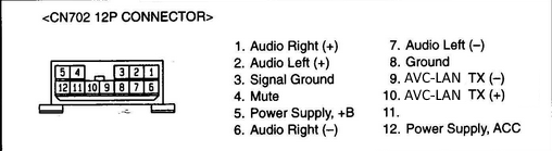

    Schemat mam z rosyjskojęzycznego forum, zamieszczam go tutaj:
    Emulator zmieniarki CD do radia Toyota Corolla E11 – Arduino Nano, AUX, Bluetooth MH-M18
    Pinout gniazda zmieniarki wygląda tak, emulator podłączamy do GND, AVC-LAN- i AVC-LAN+. 12V podłączamy pod wjeście VIN w arduino nanp, lub do osobnego stabilizatora. Sygnały audio są dobrze opisane na schemacie

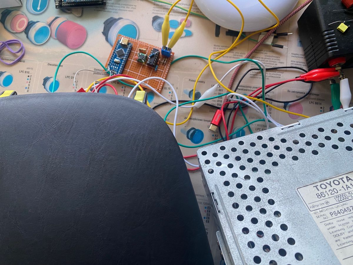

    Kod nie został przeze mnie napisany, ja go tylko zmodyfikowałem, aby działał z Corolla E11. Oryginalny kod jest dostępny tutaj https://github.com/Tirta01/Arduino-AVCLan
    Kod trzeba wgrać do arduino używając super starego arduino-0023. Na nowym nie kompiluje się poprawnie, a nie miałem już czasu na poprawki. Udostępniam też skompilowaną wersje w formacie .hex

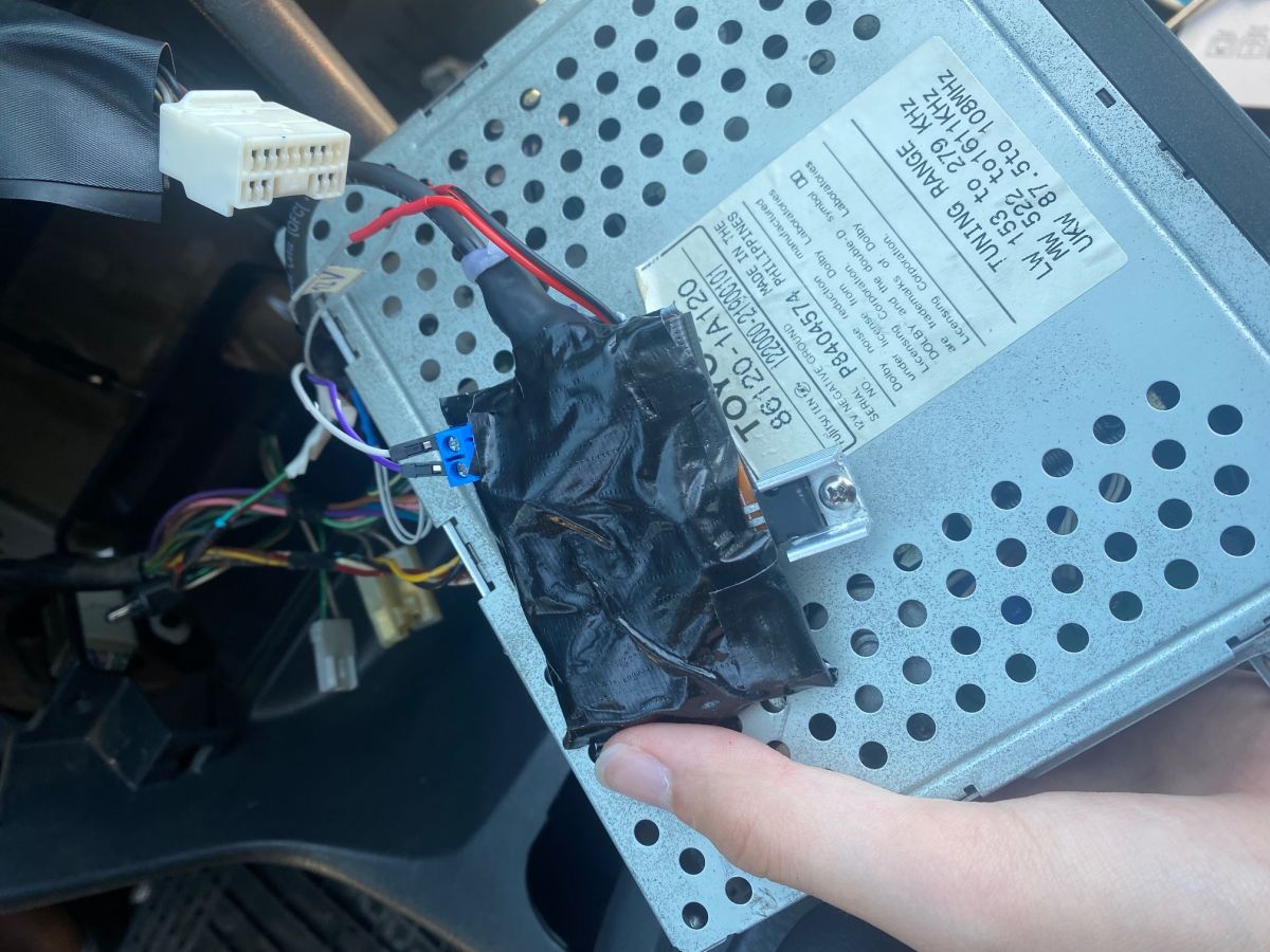

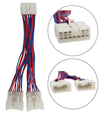

    Aby wpiąć nasz emulator zmieniarki do radia, zalecam użycie adaptera typu Y wtyczki Toyota 5+7, ponieważ fabryczne radio używa już tej wtyczki do komunikacji z wyświetlaczem.

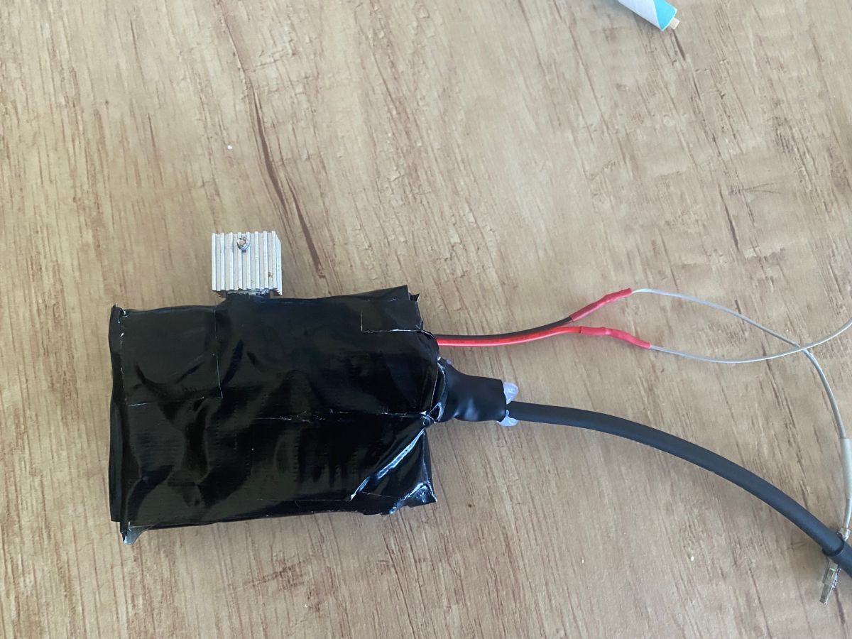

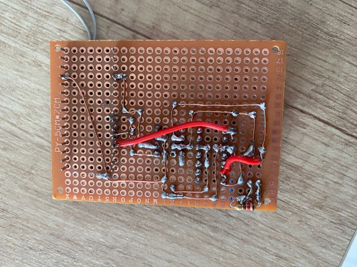

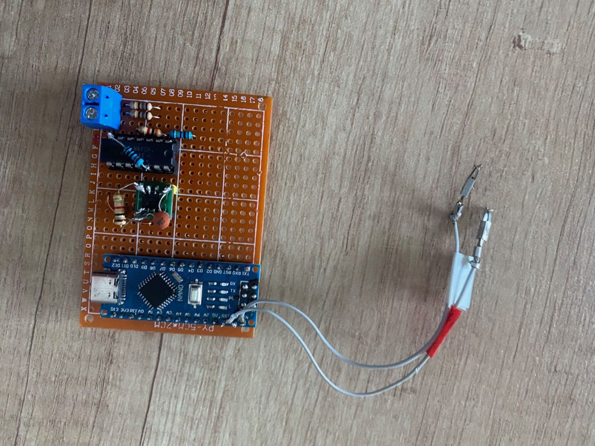

    Zdjęcia projektu załączam

    Dzięki za podzielenie się projektem. Ostatnio widzę, że osoby wywalają fabryczne radia i wstawiają jakieś dziwne chińskie wynalazki. A tu proszę, emulator zmieniarki.
    Ciekawy jestem, jak radio reaguje na taką wirtualną zmieniarkę, może kiedyś wrzucisz film, jak wygląda obsługa ;)

    Oto filmik pokazujący działanie. CD załącza się odrazu po przekręceniu stacyjki. Zapomniałem wspomnieć, że jest duża szansa na to, że w innych toyotach też zadziała ten emulator. Mogę pomóc w diagnostyce i poprawkach w kodzie. Jednak nic nie obiecuje, ja miałem dostęp tylko do radia z E11.

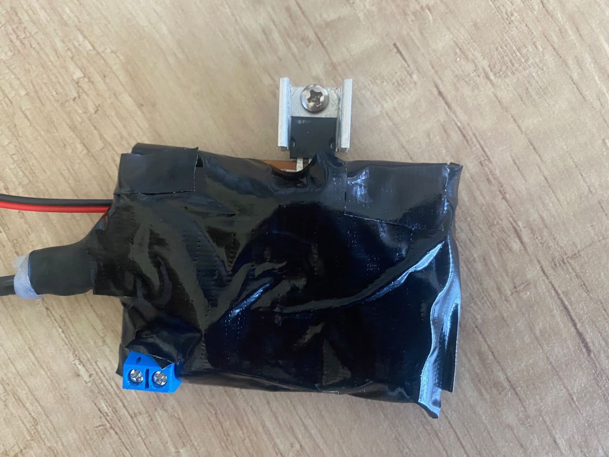

    Właśnie podłączyłem sobie taki moduł bluetooth M18. Jest fatalnie - głośny pisk i brzęczenie (o stałej głośności, niezależnie od nastawionej).
    Nie poznaję tego modułu na żadnym ze zdjęć ani nie widzę go na schemacie (?)
    Czy dawałeś do niego jakieś filtry czy coś?
    Projekt oczywiście zacny; dawno temu też używałem emulatora zmieniarki DIY z radiem, które nie chciało inaczej włączać AUX.
    EDIT: Moduł jednak działa bez zakłóceń, o ile przylutuje się masę do dobrego miejsca w układzie :)
    Czy dawałeś do niego jakiejś filtry czy coś?
    Zapomniałem zrobić zdjęć płytki już z zalutowanym modułem MH-M18. Nie przerabiałem schematu, ponieważ podłączenie takiego modułu powinno być dla forumowiczów oczywiste. Do wyjść audio podłączyłem jeszcze dwa kondensatory elektrolityczne (chyba 470uf) i żadnych pisków nie ma. Pojawiają się one głównie z powodu użycia impulsowej przetwornicy, dlatego użyłem przestarzałego, liniowego stabilizatora napięcia L7805. Spróbuj takiego rozwiązania. Cudów też nie ma co oczekiwać od modułu za 5zl, ale u mnie dźwięk jest zadowalający, bez pisków występujących w tanich modułach.
