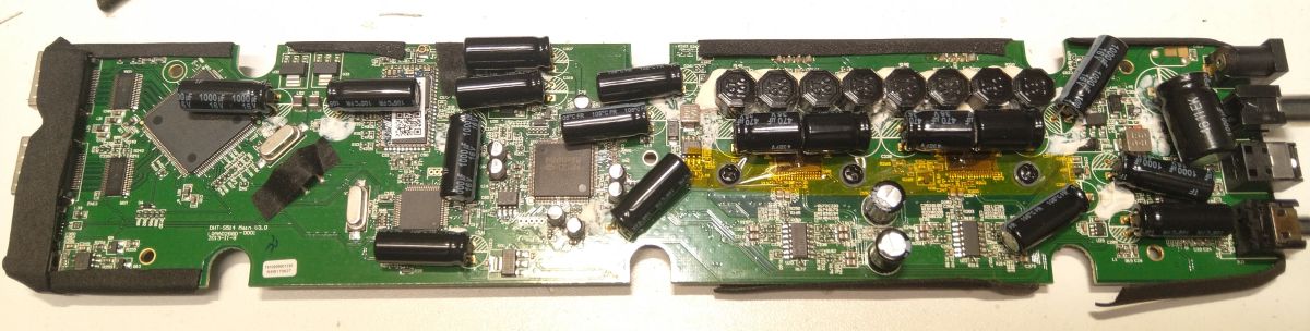

Cześć,
Jak w temacie soundbar z którym ogólnie to bujam się od zeszłego roku, bo jest to po prostu sprzęcik garażowy i problem wraca tylko w ciepłe dni. Ewidentnie coś wpływa na przegrzewanie się tej belki co włącza zabezpieczenie termiczne i stąd te przerywanie dzwięku na belce, subwoofer w tym momencie cały czas gra więc komunikacja jest zachowana, zarówno z komputerem jak i belka-subwofer. Gdy zdejmę soundbara ze ściany i skieruje wentylator na tył belki, wszystko wraca do normy, ale wiadomo nie jest to rozwiązanie i ciekawość nie daje mi spokoju żeby go tak zostawić
Sugerując się kilkoma wątkami które na tym forum znalazłem, wymienie co juz do tej pory zrobiłem:
- wymiana kondensatorów SMD 0805 w torze audio (8 sztuk) 10uF/16V na 10uF/25V X7S Murata
- wymiana kondensatorów elektrolitycznych na Panasonic low ESR 1x1000uF/35V, 4x470uf/35V, 2x100uF/35V i 13x1000uF/10V dwa ostatnie rodzaje wymienione na napięcia wyższe czyli 50V i 16V
Wymieniając te kondensatory to co mi podpadło to według schematów które pojawiły się w starym temacie (https://www.elektroda.pl/rtvforum/topic3610004.html) kondensatory w torze audio C204, C217, C231, C236, C247, C260 (u mnie na PCB miał on oznaczenie C257), C275, C284 powinny mieć wartości rzędzu 10uF, a wszystkie które mierzyłem wykazywały wartości od 12 do 14uF więc stawiałbym raczej że pierwotnie siedziały tam 15uF, ale wyminiełem je zgodnie ze schematami na 10uF tyle że 25V, a nie 16V.
Ogólnie to wszystkie kondensatory które wypisałem i wymieniłem nie wykazywały moim zdaniem jakiś tragicznych parametrów, z tego co pamiętam tylko jeden z tych 1000uF/10V i jeden 100uF/35V miał impedancje rzędu 5-6ohm, ale reszta kondensatorów wszystko w normie. Żadnych rezystorów uszkodzonych też nie zauważyłem.

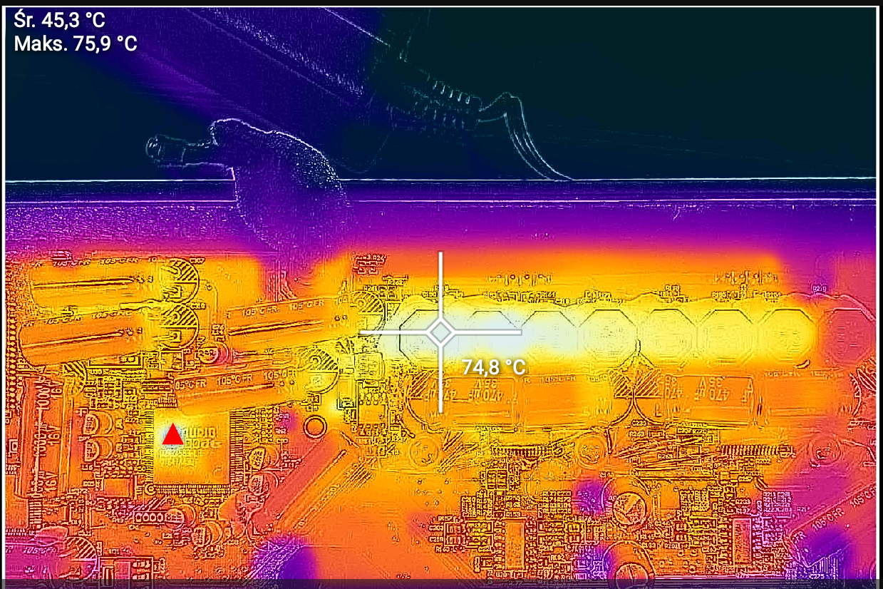

Zastanawia mnie też procesor dzwięku DTS D2-74583-LR w datasheet jest informacja o jego temperaturze pracy do 85 stopni, natomiast już po kilkunastu minutach nawet cichego grania osiąga on temperaturę w okolicach 80 stopni. Dławiki też osiągają bardzo szybko temperaturę 75 stopni, ale ich nie wymieniałem bo moim zdaniem coś innego powoduje że się tak grzeją, zresztą ktoś już to kiedyś robił i problem powrócił.
Czy macie jeszcze jakiś pomysł co by tutaj sprawdzić i podmienić, albo jest tu ktoś komu udało się ogarnać tego soudbara, bo mnie już się pomysły skończyły i chyba po prostu przy następnej rozbiórce tej belki dołoże na na ten procek DTS radiator z Raspberry Pi
