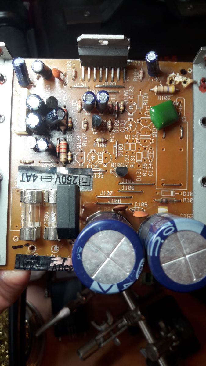

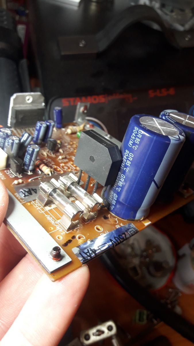

    Czy kiedykolwiek widziałeś jak są zbudowane subwoofery te tanie i te ze średniej półki? Jeśli nie to, polecam. Tam zaraz wszystko widać. Zobacz te zdjęcia:
    Subwoofer Denon DHT-S514 - szum z listwy, optyka, bluetooth Subwoofer Denon DHT-S514 - szum z listwy, optyka, bluetooth
    i co na tym widać niechlujstwo wykonania np. mostek Gretza dotyka dużych kondensatorów i je dodatkowo podgrzewa (wzrost temp. o 10 stopni obniża o połowę ich żywotność).
    Spójrz na te małe kondensatory stykają się, są powykrzywiane...
    no i jak to ma grać ładnie no nie da się.

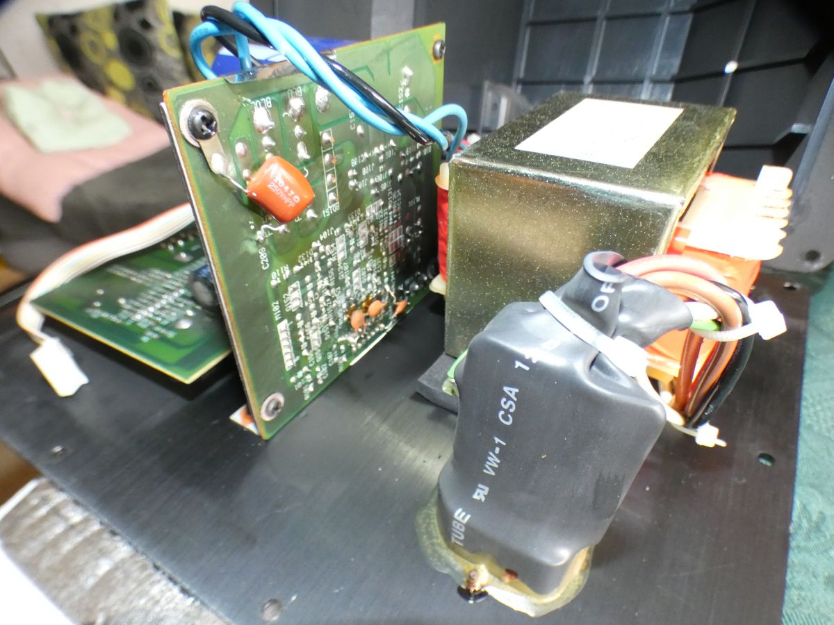

    Poza tym transformator, który nie jest specjalnie ekranowany i jest w bliskim sąsiedztwie płytki drukowanej, może swoim polem wprowadzać zniekształcenia.
    i to nie jest subwoofer jakiś marketowy tylko znana firma produkująca głośniki. Zrobiono w Chinach.
    No nie, bez jaj... mamy tu do czynienia z konwencjonalnym zasilaczem transformatorowym - jakie nagrzewanie kondensatorów? Od mostka? na jakiej powierzchni niby styka się ten mostek z kondensatorem? TO SĄ MILIMETRY KWADRATOWE (POJEDYNCZE) CO NAJWYŻEJ. Jaki więc wzrost temperatury? Bardziej nagrzeją się poprzez promieniowanie z radiatora niż poprzez styk z mostkiem. Dalej coraz ciekawiej: Transformator sieciowy JEST ekranowany - ta blacha służąca jednocześnie jako mocowanie transformatora. Jego odległość od czułych układów też nie jest jakaś ekstremalnie mała - porównaj sobie z nawet z wysokich półek, wzmacniaczami audio. Przypomnę tylko, ze głównym emiterem zakłóceń jest rdzeń magnetyczny transformatora, a ściślej jego pole (rozproszone) magnetyczne. Co ma do jakości wzmacniacza pozycjonowanie kondensatorów to już całkiem nie rozumiem. Owszem nie wygląda to ładnie ale to jest wnętrze wzmacniacza. Na nie się nikt nie gapi (poza ew. serwisantem) to ma działać - a w działaniu nie przeszkadza czy są wlutowane idealnie prosto czy nie. "Zrobiono w Cuinach" ... Gdyby Kolega zapomniał to 90% całej produkcji elektroniki użytkowej jest produkowane w Chinach. Określanie jakości czegokolwiek tylko na podstawie pochodzenia/kraju w którym zostało wyprodukowane to nic innego jak nacjonalizm techniczny. Chińczycy mogą robić tandetę ale mogą (i robią) też bardzo dobre wyroby. Wszystko zależy tylko od ceny.

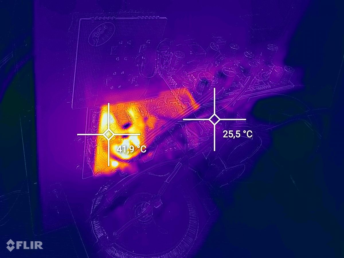

    Tutaj mam zdjęcie, które zrobiłem po 2-3 minutach grania na 1/4 mocy na wyciągniętej płytce z subwoofera. Gdyby to teraz zamknąć w subie i pograć z 1h to temperatura sięgnęła by może na nich 60-70 stopni.

    gorki73 napisał:
    Tutaj mam zdjęcie,
    No to jeśli już to wytłumacz co ono pokazuje, nie chodzi mi o rozkład temperatur, ale o to co zdjęcie pokazuje - gdzie temperatura jest największa. Na mostku prostowniczym?
    Nie na mostku. Wokół tranzystorów
