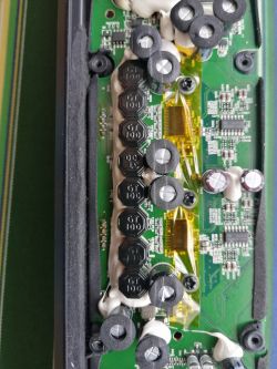

    Patis33
    Posty: 1
    Problem ogólnie znany dla posiadaczy soundbar przegrzewa się i trzeszczy dźwięk zrobiłem zdjęcie elementów które się bardzo grzeją da się to naprawić czy te elementy się wymienia czy to nic nie da?

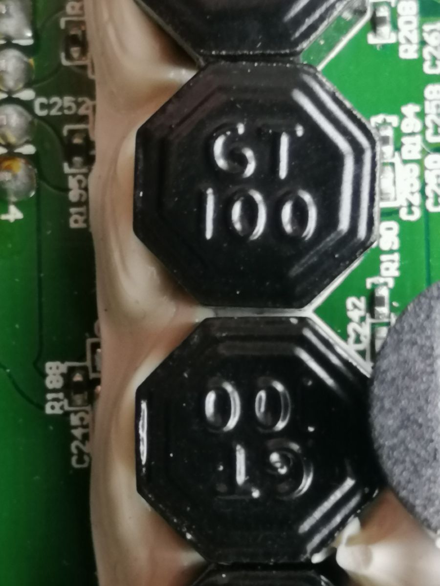

    W moim przypadku poza kondensatorami elektrolitycznymi uszkodzony był powierzchniowy rezystor R145(820R). Znajduje się pomiędzy dwoma kondensatorami 100uF/35V, dla "ułatwienia" zalali go białym silikonem.

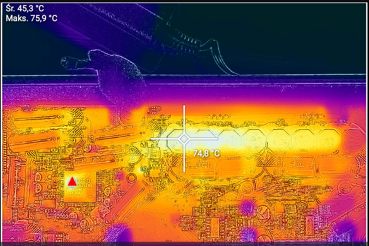

    Termitx
    Posty: 92
    Pomógł: 12
    Ocena: 14
    Cześć,
    Główny wątek który moim zdaniem najwięcej w temat wnosił został zamknięty (Link) więc pozwolę sobię odkopać go w tym temacie bo jest chyba najświeższy z tych co znalazłem.
    Ogólnie to bujam się z tym soundbarem od zeszłego roku, bo jest to po prostu sprzęcik garażowy i problem wraca tylko w ciepłe dni. Ewidentnie coś wpływa na przegrzewanie się tej belki co włącza zabezpieczenie termiczne i stąd te przerywanie dzwięku. Gdy zdejmę soundbara ze ściany i skieruje wentylator na tył belki, wszystko wraca do normy, ale wiadomo nie jest to rozwiązanie i ciekawość nie daje mi spokoju żeby go tak zostawić :)
    Sugerując się głównym wątkiem wymienie co juz do tej pory zrobiłem:
    - wymiana kondensatorów SMD 0805 w torze audio (8 sztuk) 10uF/16V na 10uF/25V X7S Murata
    - wymiana kondensatorów elektrolitycznych na Panasonic low ESR 1x1000uF/35V, 4x470uf/35V, 2x100uF/35V i 13x1000uF/10V dwa ostatnie rodzaje wymienione na napięcia wyższe czyli 50V i 16V
    Wymieniając te kondensatory to co mi podpadło to według schematów kondensatory w torze audio C204, C217, C231, C236, C247, C260 (u mnie na PCB miał on oznaczenie C257), C275, C284 powinny mieć wartości rzędzu 10uF, a wszystkie które mierzyłem wykazywały wartości od 12 do 14uF więc stawiałbym raczej że pierwotnie siedziały tam 15uF, ale wyminiełem je zgodnie ze schematami na 10uF tyle że 25V, a nie 16V.
    Ogólnie to wszystkie kondensatory które wypisałem i wymieniłem nie wykazywały moim zdaniem jakiś tragicznych parametrów, z tego co pamiętam tylko jeden z tych 1000uF/10V i jeden 100uF/35V miał impedancje rzędu 5-6ohm, ale reszta kondensatorów wszystko w normie. Rezystor o którym pisał też tutaj kolega u mnie jest sprawny.
    Zastanawia mnie też procesor dzwięku DTS D2-74583-LR w datasheet jest informacja o jego temperaturze pracy do 85 stopni, natomiast już po kilkunastu minutach nawet cichego grania osiąga on temperaturę w okolicach 80 stopni. Dławiki też osiągają bardzo szybko temperaturę 75 stopni, ale ich nie wymieniałem bo moim zdaniem coś innego powoduje że się tak grzeją, zresztą ktoś już to kiedyś robił i problem powrócił.
    Czy macie jeszcze jakiś pomysł co by tutaj sprawdzić i podmienić, albo jest tu ktoś komu udało się ogarnać tego soudbara, bo mnie już się pomysły skończyły i chyba po prostu przy następnej rozbiórce tej belki dołoże na na ten procek DTS radiator z Raspberry Pi :)
    Termowizja soundbara z zaznaczeniem punktu o temperaturze 74,8°C
    Moderowany przez ArturAVS:
